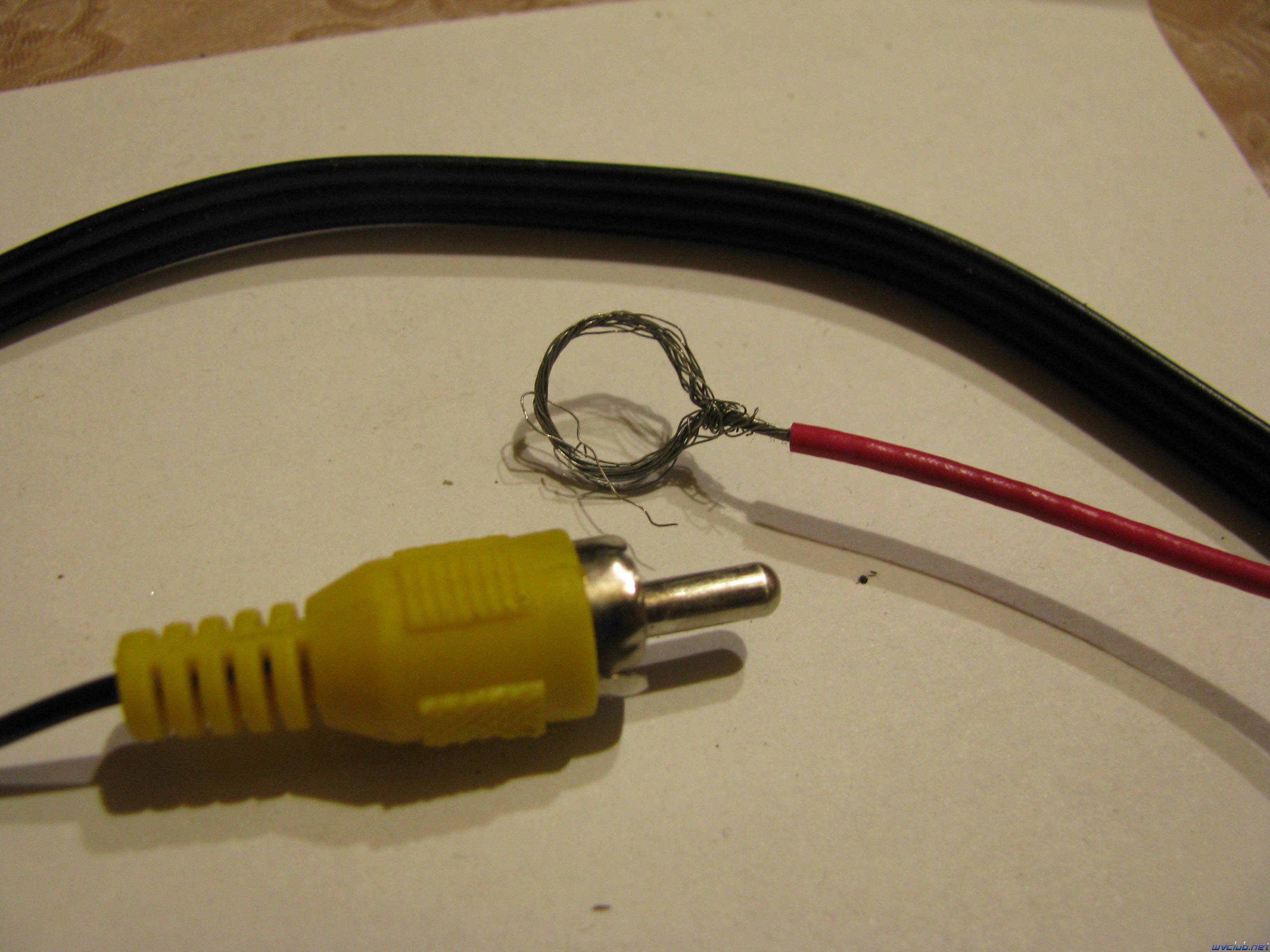

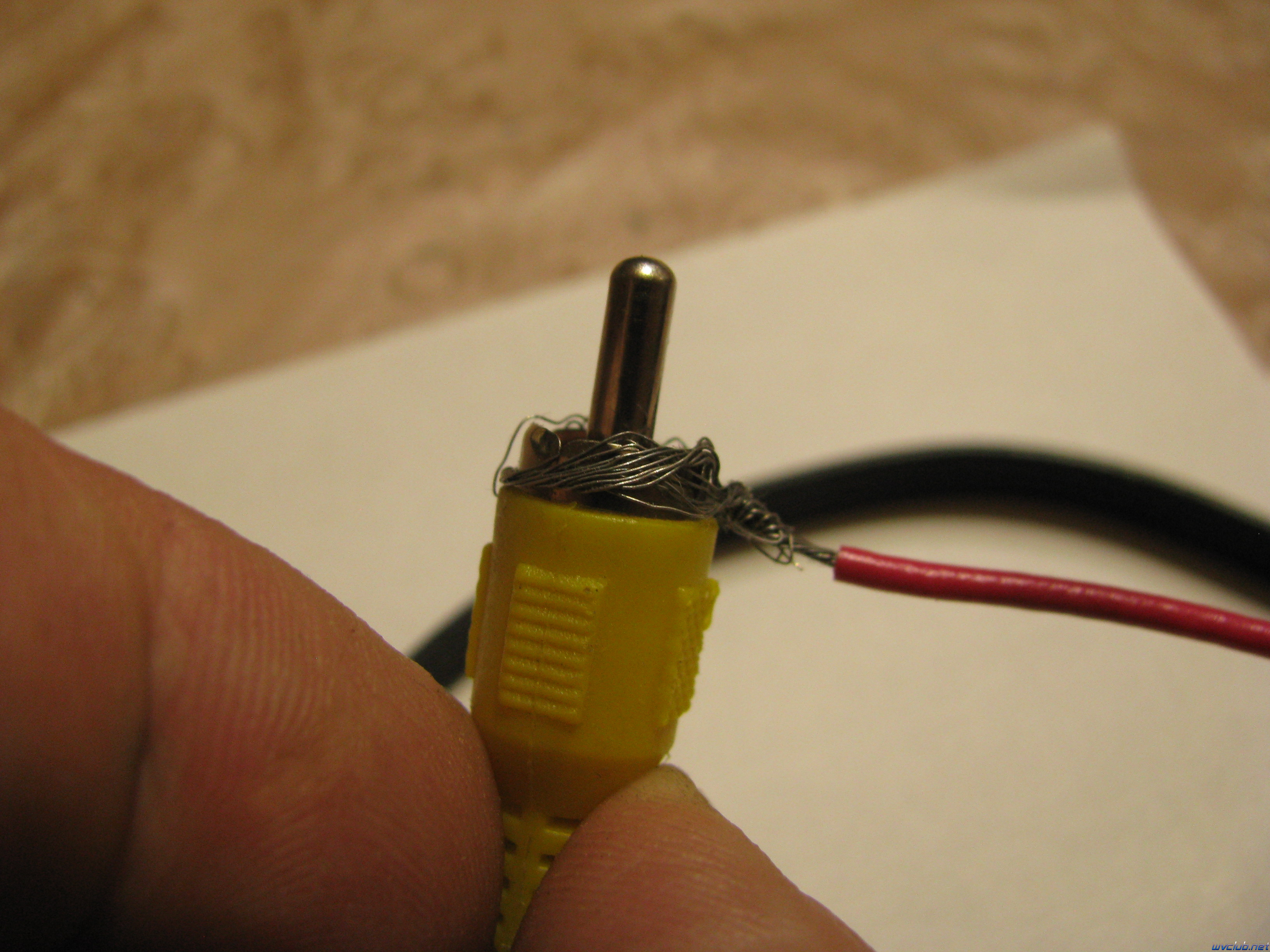

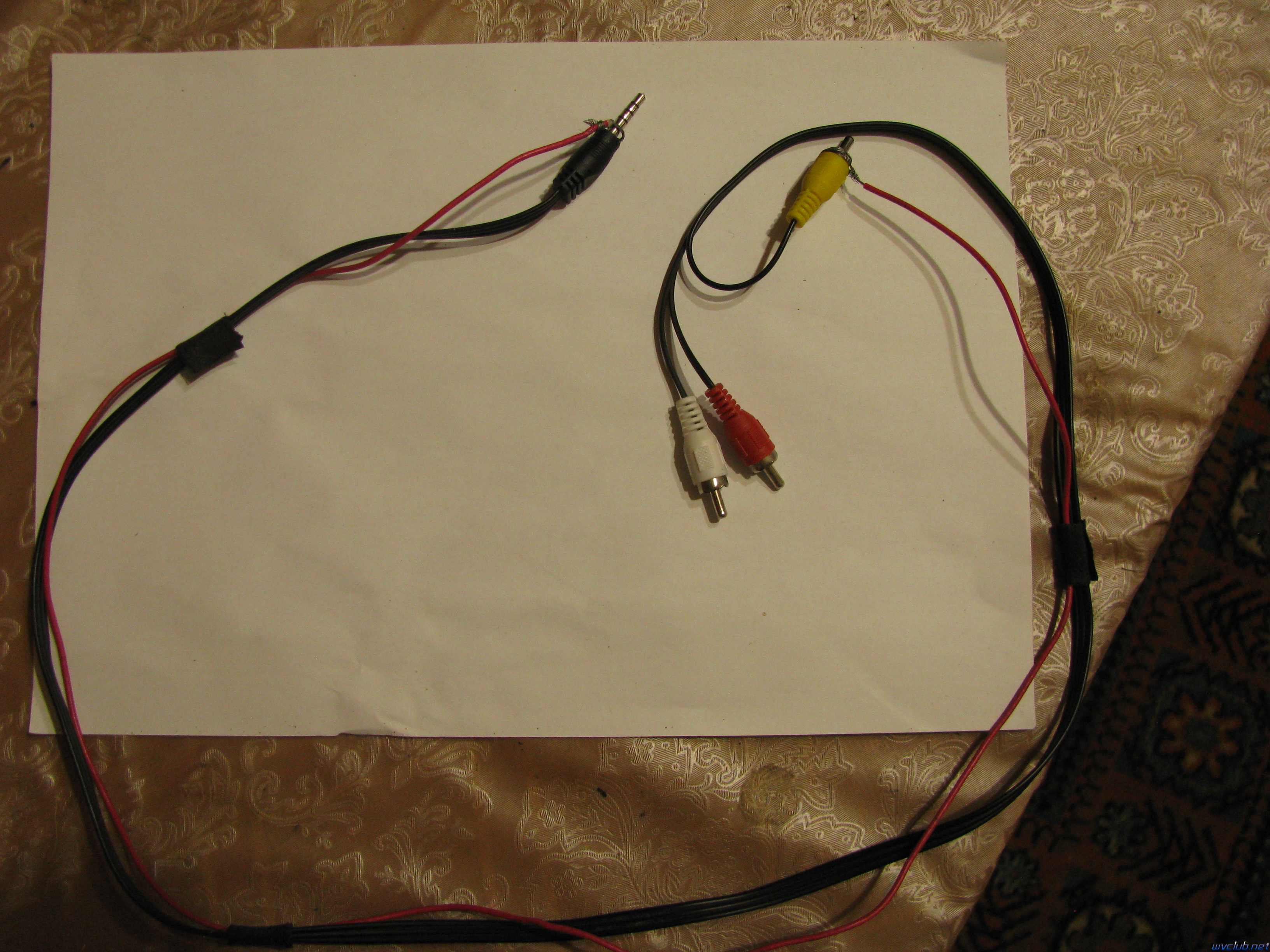

Как соединить доп кабелем антенный общих вывод и желтый видео кабель - до меня не дошло как это реализовать.
Посмлотрите этот пост минут через 30. Выложу фото с комментариями.

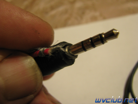

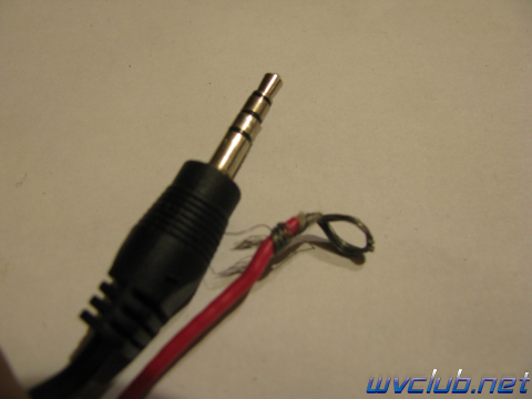

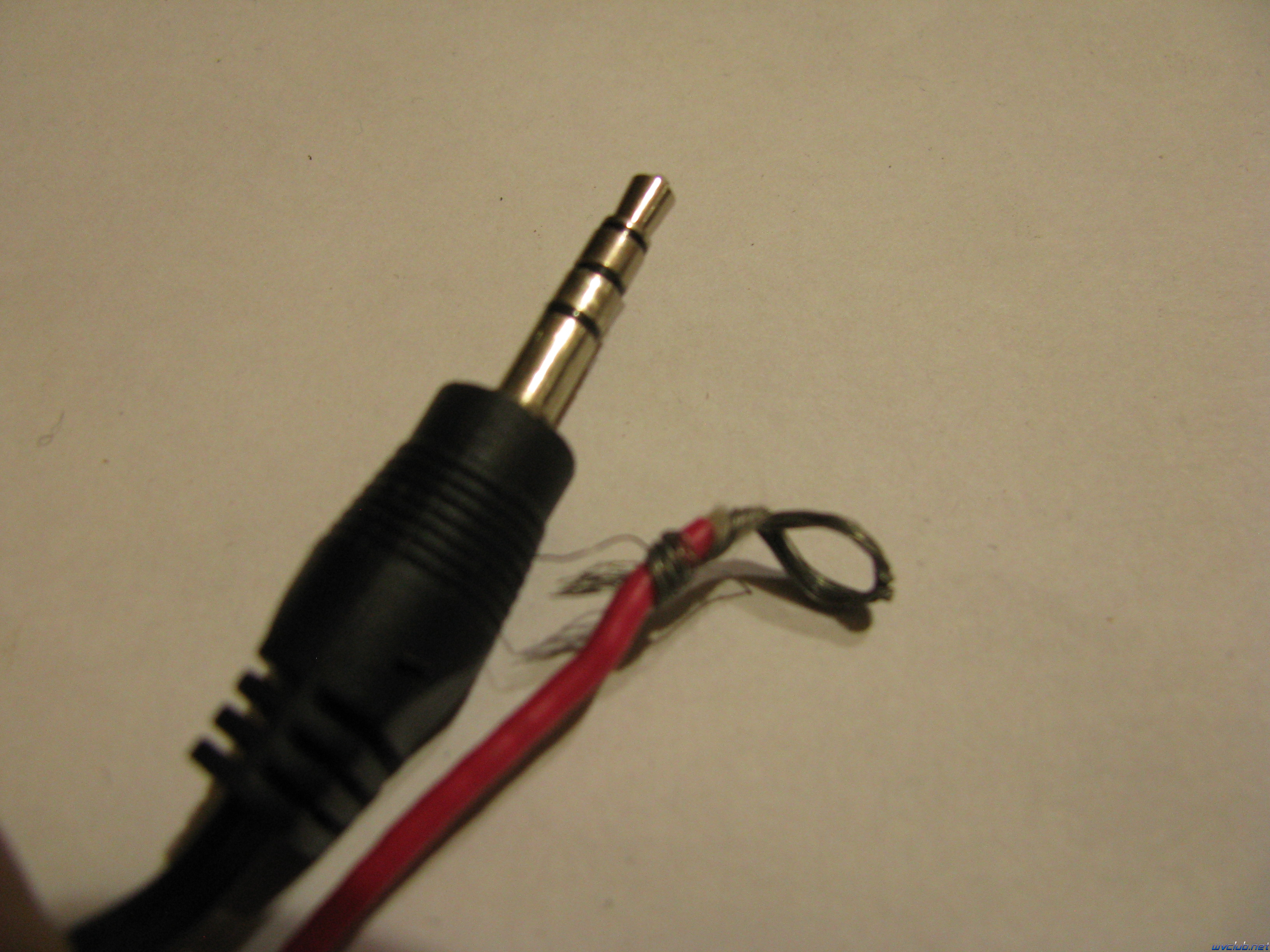

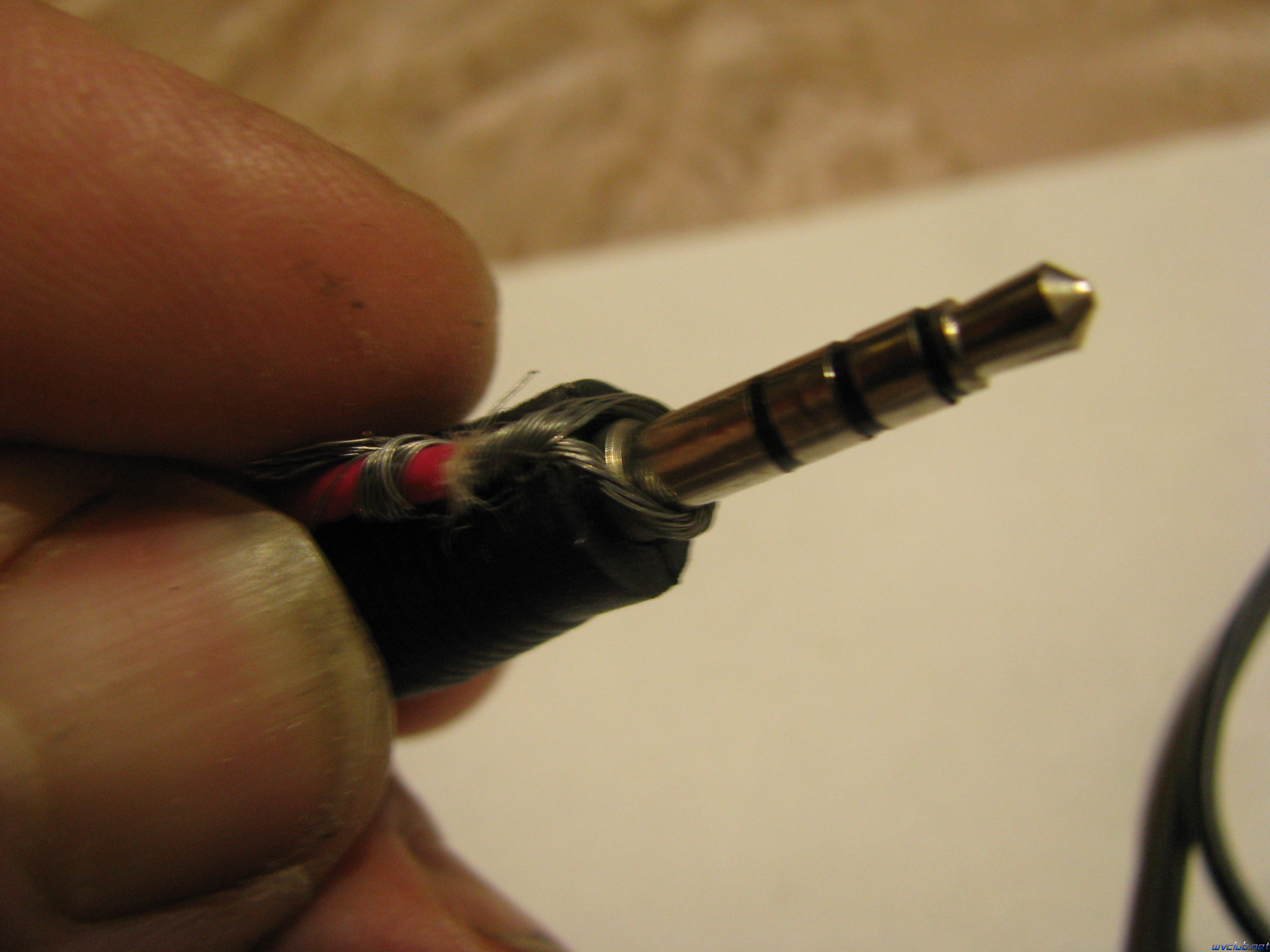

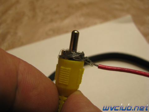

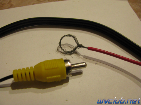

1 Общий вид. Не образец для подражания, т.к. сделан на скорую руку, не аккуратно, длина дополнительного проводника меньше, чем кабеля
2 подключение проводника к общему желтого тюльпана,
3 кольцо для подключения (больше похоже на пример того, как делать не нужно, жилы провода  должны быть скручены а не торчать в разные стороны )
4 подключение к миниджеку
5 кольцо для подключения (в ответе 3 кольцо предлагается подключить к общему гнезда антенного кабеля).
« Последнее редактирование: 01 Декабря 2019, 15:58:12 от Bazilio »
