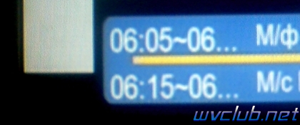

При при шрифте 1.25 урезаются значения минут в инфо окне каналов.

Новый плейлист IPTV от 27 ноября.
Diesel, ну а как вы думали, так и будет, устанавливайте 1.20 и будет более адаптивно к UI текущему. Место с увеличением шрифта больше не становится, сделано для комфорта людей с плохим зрением.
