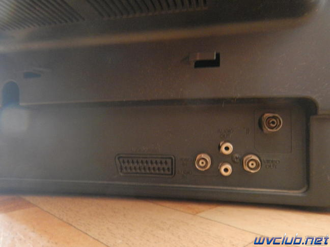

В дополнение к ответу выше от Bazilio, у вас все есть.
Видео вход, обычный вч разъем типо от осциллографа.
