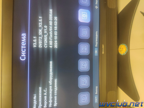

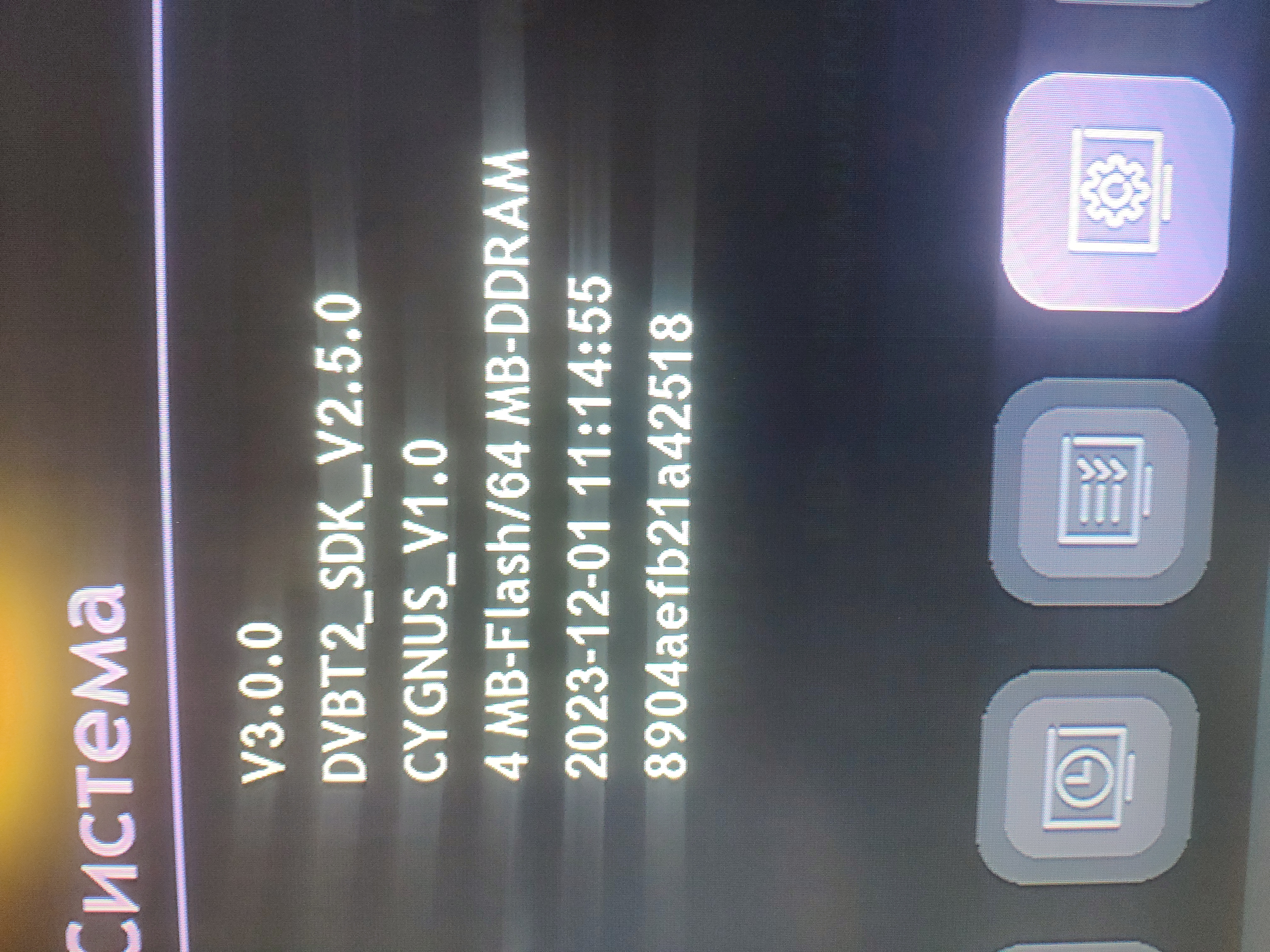

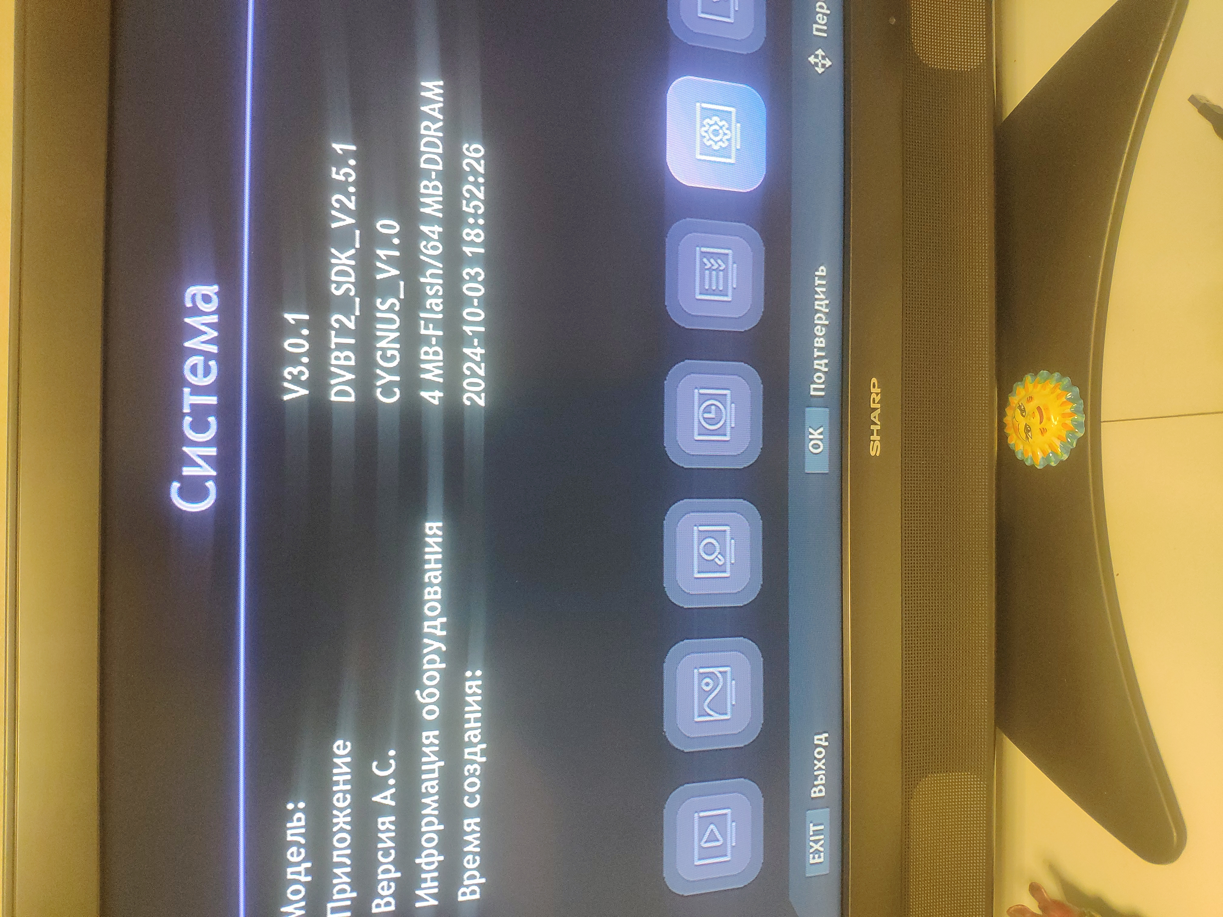

Здравствуйте. Куплена приставка для телевизора Т644 D3 FM
Стояла прошивка -   V 3.0.0. После прошивки  стало -  V 3.0.1
           DVBT2_SDK_V 2.5.0
Версия  CYGNUS_V 1.0
Оборудование  4МВ_Flash/64mb-DDRAM
От   2023-12-01. ( думаю заводская )  после прошивки стало - 202410-03
Чип S/N   8904nefb21a42518.
Подключился интернет , прошилсся !  Появилась проблема на новой прошивка - при переключении каналов подвисает , долго думает , хотя в настройках стоит также 3 сек ( это минимум)
Вопрос -  могли бы Вы выложить  заводскую прошивка  ( то есть , V 3.0.0 ) ????
Добавлено: 07 Декабря 2024, 08:04:07
Да и ещё вопрос - не разбирая приставку. ( пломба гарантийная ). можно как то узнать какой процессор стоит  ?
А то странно на телевизоре 1050 I. Разрешение , а приставка 720 × не помню на сколько .
И ни как не включить приставку на HD   , работает ТХТ .
« Последнее редактирование: 07 Декабря 2024, 08:04:07 от urmans »
GX6706 и GX6705
Как то так... После прошивки делали возврат на заводскую? Сброс до заводских настроек обычно многие проблемы решает
« Последнее редактирование: 07 Декабря 2024, 20:40:26 от DRA »
Re: Обсуждение World Vision T645A LAN FM, T645A FM, T645D2 FM и др.
« Ответ #158 : 07 Декабря 2024, 21:25:52 »
urmans, процессор для вашей модели gx6705. У вас на телеприставки отсканированный Full HD каналы, что вы хотите в инфо панели увидеть информацию о текущем принимаемом 1920x1080, а не как сейчас 720x576, если нет таких каналов, то и будете видеть разрешение обычного SD канала.
В настройках ТВ приставки по умолчанию 1080, соответственно графическая оболочка тв приставки отображается в максимальном разрешении.
В настройках приставки нет регулировки времени переключения канала, там есть настройка времени отображения информационной панели и только.
Время переключения канала стандартно для всех моделей которые выпускаются, оно не меняется от прошивки к прошивке.

Быть может это
перепутали с функцией отображения инфопанели, (это внизу, где название канала, номер, EPG для DVB-T/V, время-дата итп)? Уточните пожалуйста, речь идет об DVB-T/C или о IPTV? Если о последнем, то да, соображает, иногда конкретно, если DVB-T/C такого не должно быть.
Если Ваш ТВ поддерживает разрешение 1080 а из ресивера идет сигнал с разрешением 720, то на ресивере выставим настройки: Меню-Изображение-разрешение экрана и выбираем 1080.
  , работает ТХТ .
Это рапорт об исправной работе или проблема? Однако версии прошивок в случае WV отмечаются датой выхода или публикации, а не в виде V*.**.*
