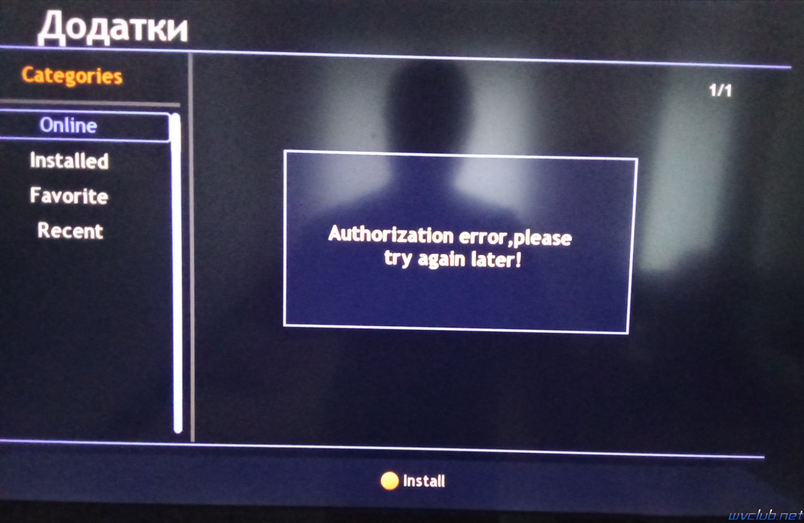

Оффлайн oniks98
  • Модель ресивера: t62d
Re: Обсуждение World Vision T645A LAN FM, T645A FM, T645D2 FM и др.
« Ответ #234 : 06 Декабря 2025, 08:45:30 »
Добрий день, при вході у Додатки повідомлення про помилку авторизації  на фото   ( на 644 і 645 любі і  інтернет-провайдери любі). Скиньте, будь ласка, у техпідтримку для вирішення, дякую. Программное обеспечение от 26.09.2024 версия UA
« Последнее редактирование: 06 Декабря 2025, 08:48:39 от oniks98 »
