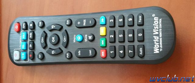

Универсальный пульт дистанционного управления имеет функцию обучения и позволяет запрограммировать 4 кнопки для управления вашим телевизором, и совместной с новыми и будущими моделями компании World Vision ™, а именно World Vision T61M, World Vision T62A, World Vision T62D, World Vision T62M, World Vision T63, World Vision T63M, World Vision T70. С замечательной эргономикой, размером, улучшенной тактильностью, широкими углами и работой на значительном расстоянии от ресивера.
Универсальный пульт World Vision который обучают
Універсальний пуль дистанційного керування має функцію навчання та дозволяє запрограмувати 4 кнопки для управління вашим телевізором, та сумісній з новими та майбутними моделями компаніі World Vision™, а саме T61M, T62A, T62D, T62M, T63, T63M, T70. З чудовою ергономікою, розміром, покращеною тактильнистю, ширшими кутами та роботаю на значному відстані від ресивера.
Обучаемый пульт World Vision. Быстрая настройка.
Пульт имеет 4 программируемые кнопки для управления телевизором: TV Power, Vol+, Vol-, A/V.
Одновременно нажмите кнопки ОК и 0, загорится красный светодиод.
Направить пульт напротив обучаемою пульта (расстояние 2-5см).
Нажмите и отпустите кнопку которую вы хотите обучить (например, кнопку TV Power)
Удерживайте нажатой кнопку оригинального пульта дистанционного управления (например, кнопку ТV Роwer). Пока светодиод на обучаемом пульте мигнет 2 раза и не засветится постоянно, затем отпустите кнопку.
Когда обучение завершено, нажмите кнопку Ехit, светодиод погаснет.
Комментарий администратора Внимание! Если вариант одновременного зажатия кнопок ОК и 0 не переводит пульт в режим обучения, то используйте вариант одновременного зажатия ОК и белой кнопки (из блока кнопок TV CONTROL).
