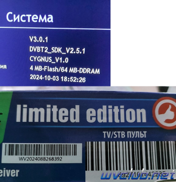

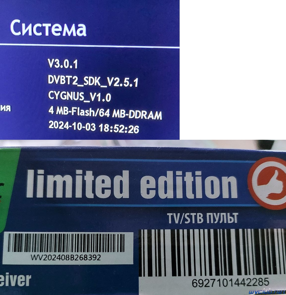

Вопрос задан и на другом форуме, отправил дамп заводского софта моего ресивера
T645A - С коробки был:
Модель:                     V3.0.0
Приложение                  DVBT2_SDK_V2.5.0
Версия A.C.                 CYGNUS_V1.0
Информация оборудования:    4 MB-Flash/64 MB-DDRAM
Время создания:             2023-12-01 11:14:55
Чип S/N
Все ОК!
