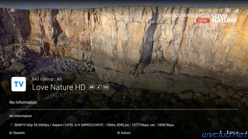

format0, отвечаю по вашим вопросам, первый это проблема с каналом Интер HD от провайдера услуги 1cent, работает идеально, проблем не вижу, просмотрел и за пол часа ни разу не икнул даже, ниже видео снятое 20 минут назад.
По второму вопросу, да телеприставка поддерживает кодек H.265 но только в разрешении 1920*1080, то бишь Full HD и 30 кадров в секунду.
Канал Love Nature HD который доступен у провайдера услуги 1cent вещает в разрешении  3840*2160, то бишь 4К и 60 кадров в секунду, это видно из информации ниже, скриншот сделан на андроид телеприставке которая поддерживает воспроизведение контента 4К.
Поскольку проблем нет, то считаю вопрос закрытым.
