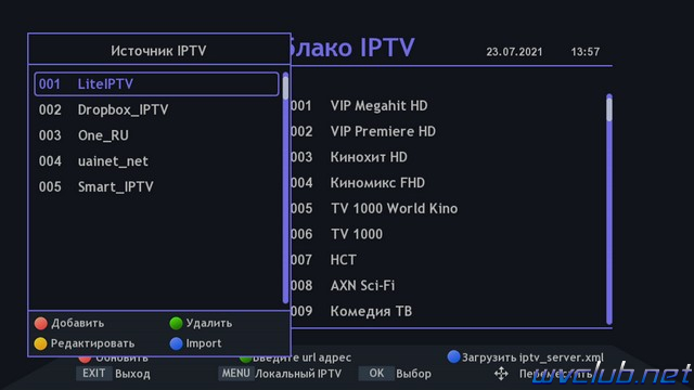

Подскажите, а почему с помощью iptv_server.xml нельзя в облако переместить все 5 листов? По крайней мере у меня не получается. Заливается только первый плейлист с вашего же файла.

Colin777, не знаю, у меня заливались все пять без проблем. Для выбора одного из загруженных плейлистов, тостаточно нажать зелёную кнопку, выбрать нужный нажав ОК и Exit.

По поводу того, что все плейлисты подтягивает, согласен. Теперь буду знать, что зеленую кнопку нажать нужно, спасибо.
