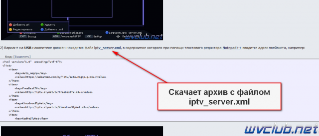

приставка пишет add channel failed ( не удалось добавить канал), наверное приставка видит файл, но почему не может добавтиь канал не знаю, сам файл видимо не открывается потому что я каналов вообще не вижу
yevgen.1, ещё раз повторю, в первом сообщении данной темы есть прикрепление, там есть образец файла, потому как откуда бы он вообще у всех взялся, а также в самом теле описания инструкции по действиям.

именно этот файл я несколько раз скачивал и загружал с флешки не редактируя, приставка пишет невозможно загрузить канал ( add channel failed)

Добрый день. Закидывал этот файл расспакованый, пишет тоже что и у вас. Add chanel failed. Пробывал с трех флешек, закидывал в корень. Ниче не получается.

 и ещё вопрос, когда открываю файл в "блокноте"всё написано в строчку, а можно ли всё это разместить в столбик, что бы было легче редактировать.
 большое спасибо всем , кто помогал, получилось открыть файл, только когда у соседа взял третью флешку, её то и увидела приставка, и отредактировал и добавил другие самообновляемые плейлисты, ещё раз ОГРОМНОЕ СПАСИБО ВСЕМ.
PS. пойду покупать новую флешку.
ещё раз чтобы потом не говорили что кто-то не в теме, все настройки выполняются в редакторе Notepad++, ссылка и информация дана на него в первом сообщении этой темы.
Никаких блокнотов тут не обсуждаем, в блокноте можно просто покалякать, это не текстовый редактор запомнить раз и на всегда.

Даже не знаю точно в чём была проблема, у меня две рабочие флешки и приставка не видела файл iptv_server.xml , и только на третьей флешки, которую взял у соседа приставка увидела этот файл, я как дилетант думаю, что какая то проблема с моими флешками, У меня довольно старые флешки и может не поддерживают какой то формат.

  Попробуйте кроме замены флешки, еще раз скачать файл и ничего не дописывайте в названии должно быть только два слова  iptv_server
ведь у него итак расширение xml, я также поначалу дописал как и вы и было тоже самое  не шло, ругалось такими же словами. Все мы живем и учимся на своих ошибках.

И всё таки я исполнил все советы Ooolexa, а именно скачал notepad ++ и этой программой отредактировал файл iptv_server.xml  и это не чудо, а профессионализм Ooolexa файл заработал и на старых моих флешках, ещё раз большое спасибо ВСЕМ, кто оказывал помощь в решении проблемы.
