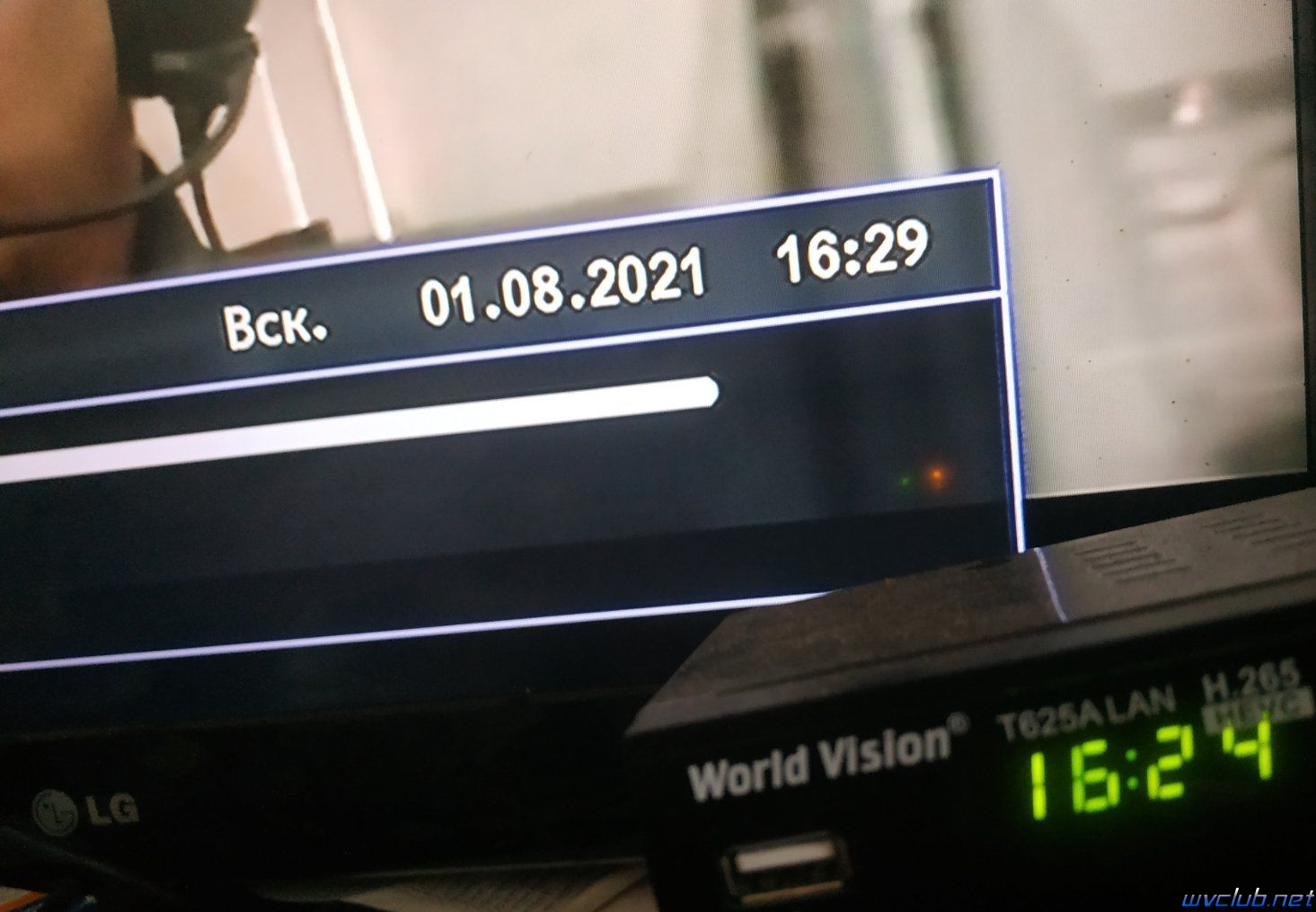

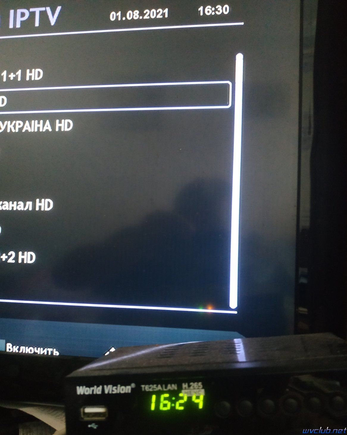

На ПО от 01-04-21 время на дисплее синхронизируется только в режиме Т2
Смоделировал ситуацию
В режиме IPTV выключил с пульта
Через 5 мин включаю, время на дисплее - время выключения,  хотя по "Info" время правильное
Правильно время на дисплее подхватилось с синхронизированным временем только при выходе по EXITу в режим Т2

gennadylidokork, на этот вопрос тоже был ответ, проблема с синхронизацией времени на дисплее,  только в режиме "Запуск в режиме IPTV", и только в плеере "Облако".
И то проблема не проблема, а хотелка больше, не забываем что это эфирно-кабельная телеприставка, а функции IPTV это уже дополнительный функционал.
