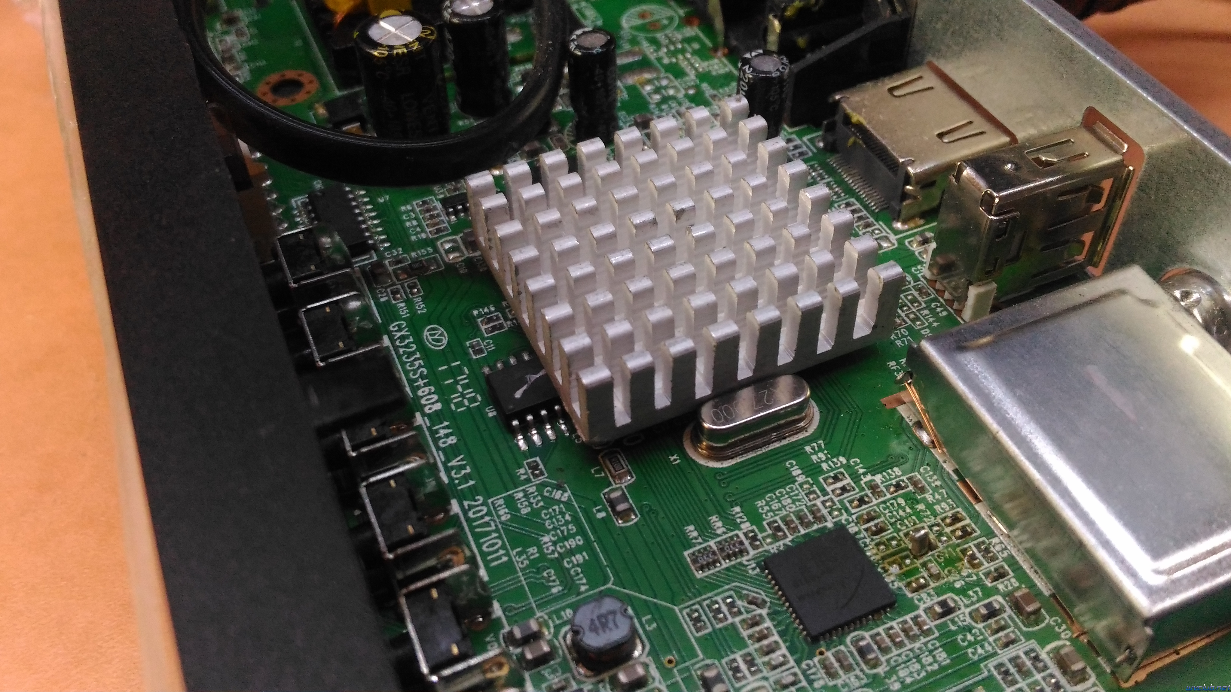

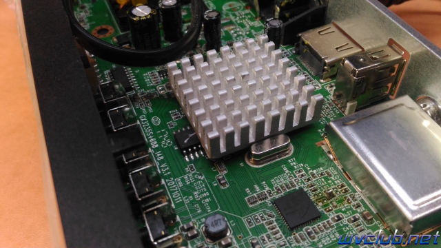

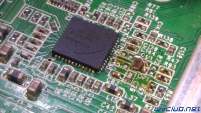

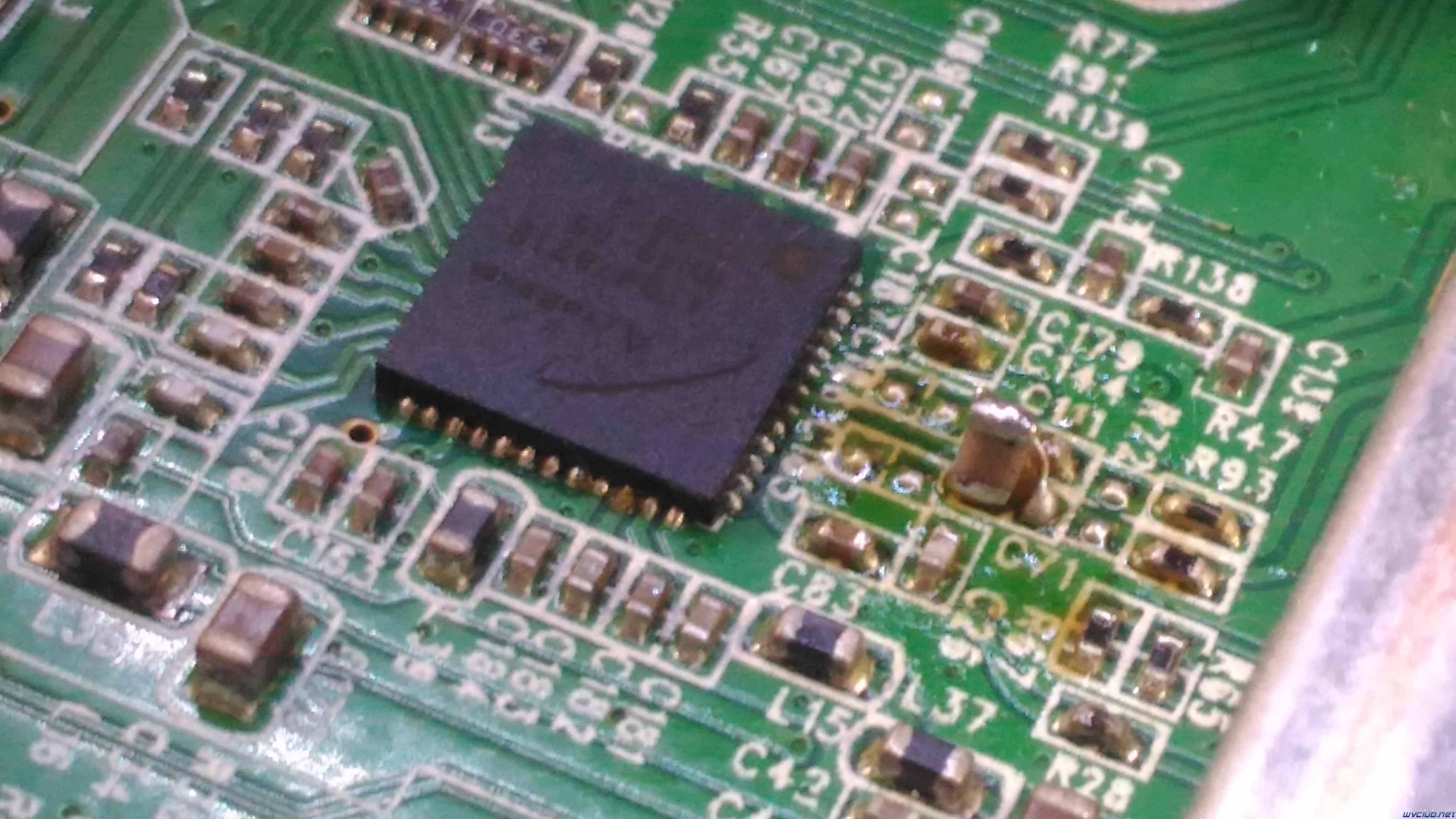

Обнаружилась следующая проблема, не пропай конденсатора керамического С71, или  я даже сказал бы он как будто  одного пятачка острым задет и свезён,  Я подпаял на угад 390пф, заработал качество -  100? Люди скажите его номинал,  а лучше схему,   стоит чуть ниже ВЧ блока.
Добавлено: 04 Апреля 2019, 14:40:36
Я понял он намного меньше,  чем сотни пф,  на 47пф припаял работает, скорее там наверно единицы-десятки.
Конденсатора такого типаразмера не нашлось , сделал так. Пусть работает, номинал пока оставил
 С71 - 47пф,  узнаю , поменяю на правильный.
За одно,  раз уж разобрал, улучшил охлаждение.
« Последнее редактирование: 04 Апреля 2019, 15:46:14 от altaryx »
