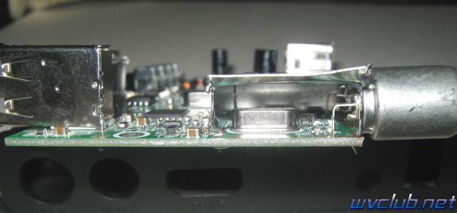

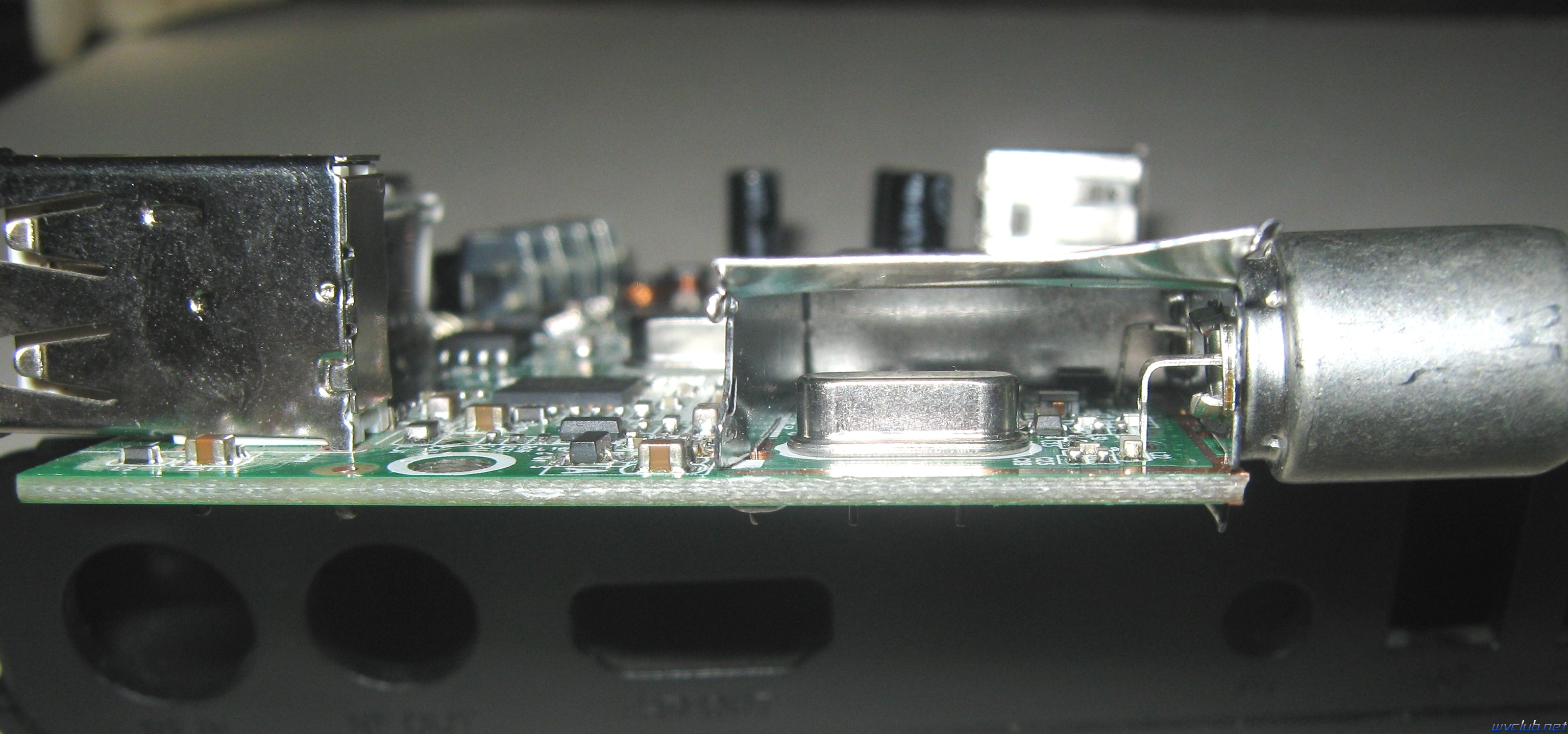

  • Модель ресивера: World Vision Т59М
 Под экраном вч тюнера стоит кварц 24МГц. Попробую заменить.
Добавлено: 29 Июля 2019, 16:27:15
Кварц поменял. Результата не дало. Потрогал плату под микросхемой демодулятора , удержать палец на текстолите можно 8 секунд. Горячее чем под процессором. Наверное она пробилась и кипит.
[/quote]
Видимо статикой с ТВ пробило!!!
