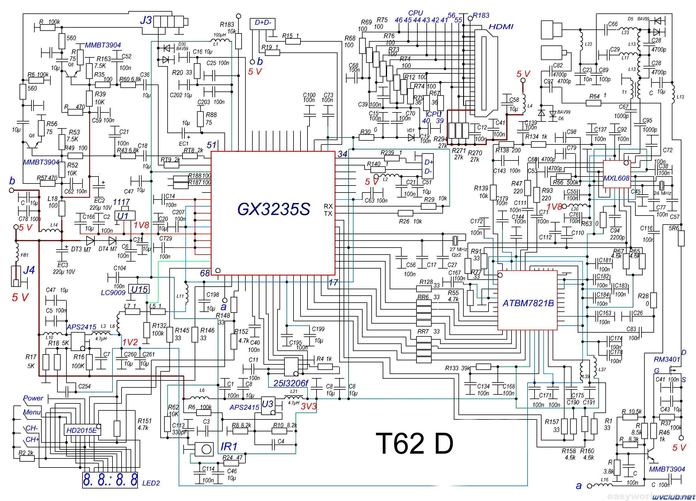

 Здравствуйте. Т62D перестал принимать эфирные каналы и стал как то тормозить при подаче команд с пульта, особенно в меню поиск каналов и при выключении. Прошивка разными версиями результата не дала.
 Открыл тюнер, проверил напряжения питания, электролиты. Всё в норме. Стал мерять дальше, и обнаружил, что не поступает +5В на вч тюнер через ключ на полевом транзисторе RM3401.
 В момент включения тюнера на 2 сек со 2й ноги процессора идёт сигнал (а) на транзистор MMBT3904, полевик открывается, и 5в начинает поступать на тюнер. Потом сигнал с проца пропадает и ключ закрывается. В режиме автоматического поиска каналов шкала ползёт, но сигнала нет. Ручная настройка плохо с пульта вызывается.
 Что это может быть?  Прошу помощи.
Как понимаю в usb тоже нет питания, а питание антенны в настройках в каком состоянии. Если вкл, то отключите и попробуйте.
Добавлено: 28 Июля 2019, 12:26:41
Возможно короткое по 5в на выходе, т.е внешние устройства или кушают более 500 мА.
« Последнее редактирование: 28 Июля 2019, 12:26:41 от Sanches235 »
Оффлайн Signum
  • Модель ресивера: World Vision Т59М
 Питание в юсб есть, т.к с флэшки прошивается. А полевик, как оказалось, включает и выключает питание +5В, через меню, и на приём каналов не влияет. Команды с пульта выполняет с замедлением , некоторые до 5 секунд. Блок питания менял, не помогло.
Signum, посмотри мож твое.
