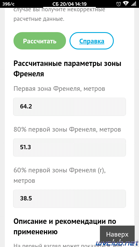

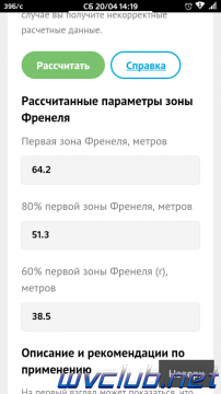

Посмотрел картинку. Введите в калькулятор зоны Френеля свое расстояние и частоты, совместите зону с вашей картинкой  и увидите, что есть шанс взять прямой сигнал. Особенно если несущие внизу диапазона. Я бы попробовал развернуть антенну ЛАНС на телецентр.

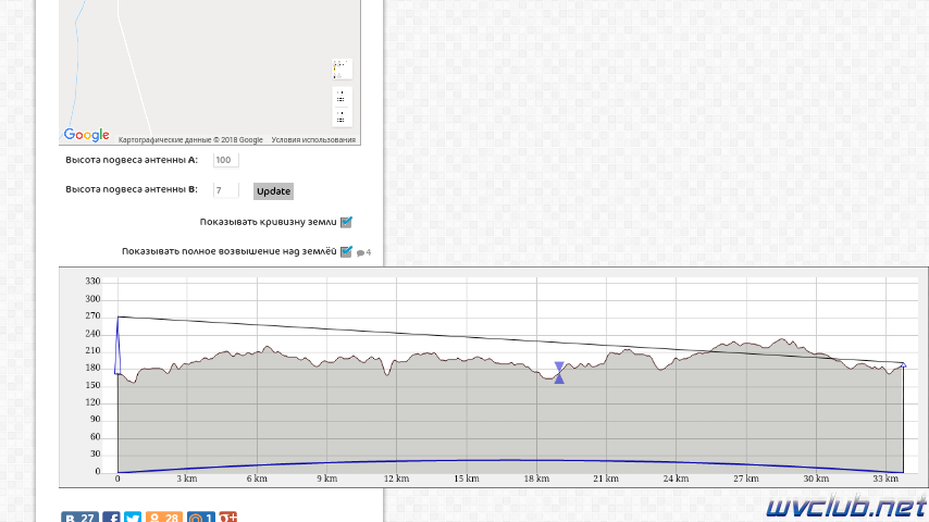

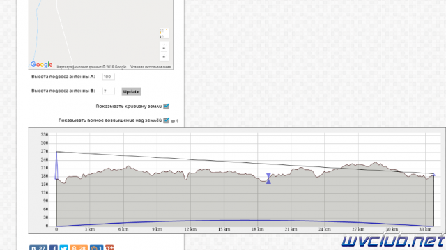

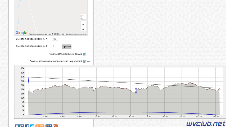

sokol-ru, в данной ситуации ваша антенна в зоне полутени. Антенна достаточно хороша. Если ее направить на телецентр, она должна принимать сигнал, причем именно так, как вы описываете: " Иногда уровни качества и силы сигнала падают и изображение рассыпается".

  Если вы действительно принимаете отраженный сигнал, то для каких либо рекомендаций нужно понимать, с какого направления он идет и от какого объекта  отражается. Попробуйте открыть карту GOOGLE (спутник), и, зная направление своей антенны, найти объект и построить до него трассу на карте высот. Возможно станет понятно куда двигаться дальше.

Я карту высот прикрепил тремя постами выше. Во вложении скрин карты. Дублирую здесь. Про отраженный сигнал - это мои умозаключения, т.к. в дождь и зимой рассыпаний нет, а с наступлением тепла эти артефакты учащаются.

  sokol-ru, скрин карты высот высот видел, комментарий в ответе 186 (последний абзац) и 188 (первый абзац). Сделал предположение, что вы некорректно используете термин "отраженный", и принимаете сигнал с направления на телецентр. То, что сделал бы в этой ситуации, написал в абзаце 2 и 4 ответа 188.

Bazilio,
Получил вот такие значения. Как мне это применить на практике?
   На практике, зная зону можно оценить возможность приема сигнала. Для этого нужно на карте высот вокруг линии, соединяющей приемник и передатчик, нарисовать зону (см. картинку по ссылке, ответ 186 ). Если верхняя линия эллипса зоны проходит над препятствием, шанс на прием есть. Если вся зона по всей трассе не перекрыта вообще - это прямая видимость, идеальный вариант.
