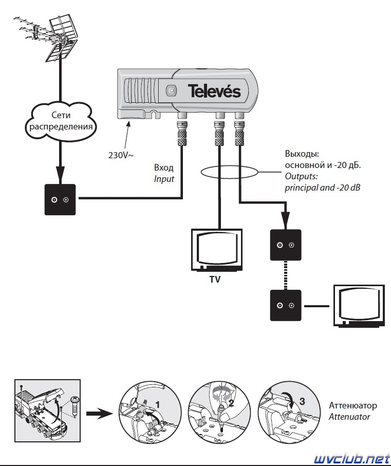

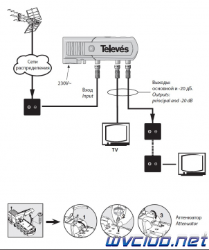

Подскажите что делать в следующей ситуации - на крыше 9-ти этажки давно стоит антенна, работающая в пассивном режиме (когда то была в активном, но то ли блок питания сгорел, то ли усилитель украли - щас уже точно не знаю почему не работает активно, т.к. доступа к крыше пока нет, но блок питания не горит при подключении в розетку). Потом кабель с крыши тянется в квартиру на 3-й этаж и входит в разветвитель и уже после разветвителя по разным телевизорам. Мощность сигнала (синяя полоска) показывает 85% и качество (зеленая полоска) - 100%. Все каналы отлично работают.
И от этого же разветвителя в квартире на 3-м этаже тянется кабель вверх в квартиру на 5-й этаж к родителям, потом входит в разветвитель и далее по комнатам внутри стен кабеля идут до такой вот розетки -
а уже к этой розетке подключается тв кабель и входит в T62N. Но мощность сигнала уже 45%, а качество прыгает от 36% до 0% и изображения рябит квадратами постоянно. И всего работает 8 каналов, а должно быть в разы больше. Т.е. выходит что пока сигнал дошел до тв на 5-м этжае мощность самого сигнала значительно  снизилась.
У меня вопрос - сейчас на новом T62N стоит прошивка от октября 2017 года. Есть ли смысл прошиваться на последнюю свежую - улучшится ли сигнал и добавятся ли новые каналы?
И что посоветуете с антенной - заморячится с поиском мастера для установки активного усилителя или купить отдельные домашние антенны для 3-х телевизоров на 5-м этаже (3 шт T62N уже есть)?
Kolam4, почему бы на входящий кабель снижения не поставить домовой усилитель, до всех разветвителей и делителей сигнала? Приставка не усилитель, а обработчик сигнала, что дали на вход, то соответственно и получили на экран.
Т.е. как только кабель с крыши 9-ти этажки зашел ко мне в квартиру на 3-й этаж, то сразу ставить этот усилитель?
Есть варианты подешевле? Вышеуказанный дороговат. Навскидку полазил по ютуб, нашел такой -
 https://youtu.be/https://www.youtube.com/watch?v=A-E_UsTIayQ
Цена 12$ - http://ali.ski/S5H7kG
Еще видел разные на prom.ua по 400-450 грн, но не знаю какие они
« Последнее редактирование: 29 Сентября 2018, 22:04:23 от Kolam4 »
Kolam4, усилитель как для примера, просто таких я поставил достаточное количество, серьезная фирма и качественное все, а поставить можно любой домовой, конечно если уже более точно подходить то хорошо бы просчитать, но это уже другая тема.
