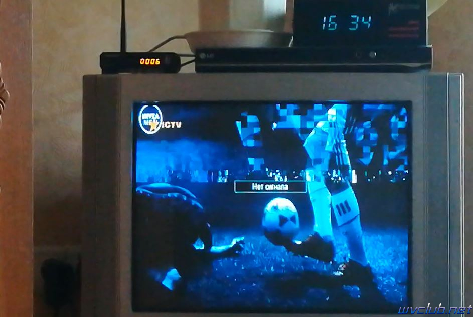

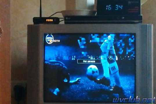

Здравствуйте. Такая проблема.  Т62N куплен 21.08.2018 маме. Стоит прошивка 29.10.17. Сначало было всё нормально. Теперь при просмотре Т2 иногда каждый день, иногда через день-два появляется надпись "Нет сигнала", видео сыпется кубиками. За 10 минут, может появиться раза 2-3-4. В день 1-2 раза.  Нормально ли это? Украина, г.Черкассы.
Не знаю, как добавить видео.

Самая первая причина это обычно недостаточный уровень сигнала с Аннтены,но бывает и второй вариант-когда сохнут конденсаторы в Адаптере питания-проверяется подключением другого Адаптера с таким же выходным напряжением и током

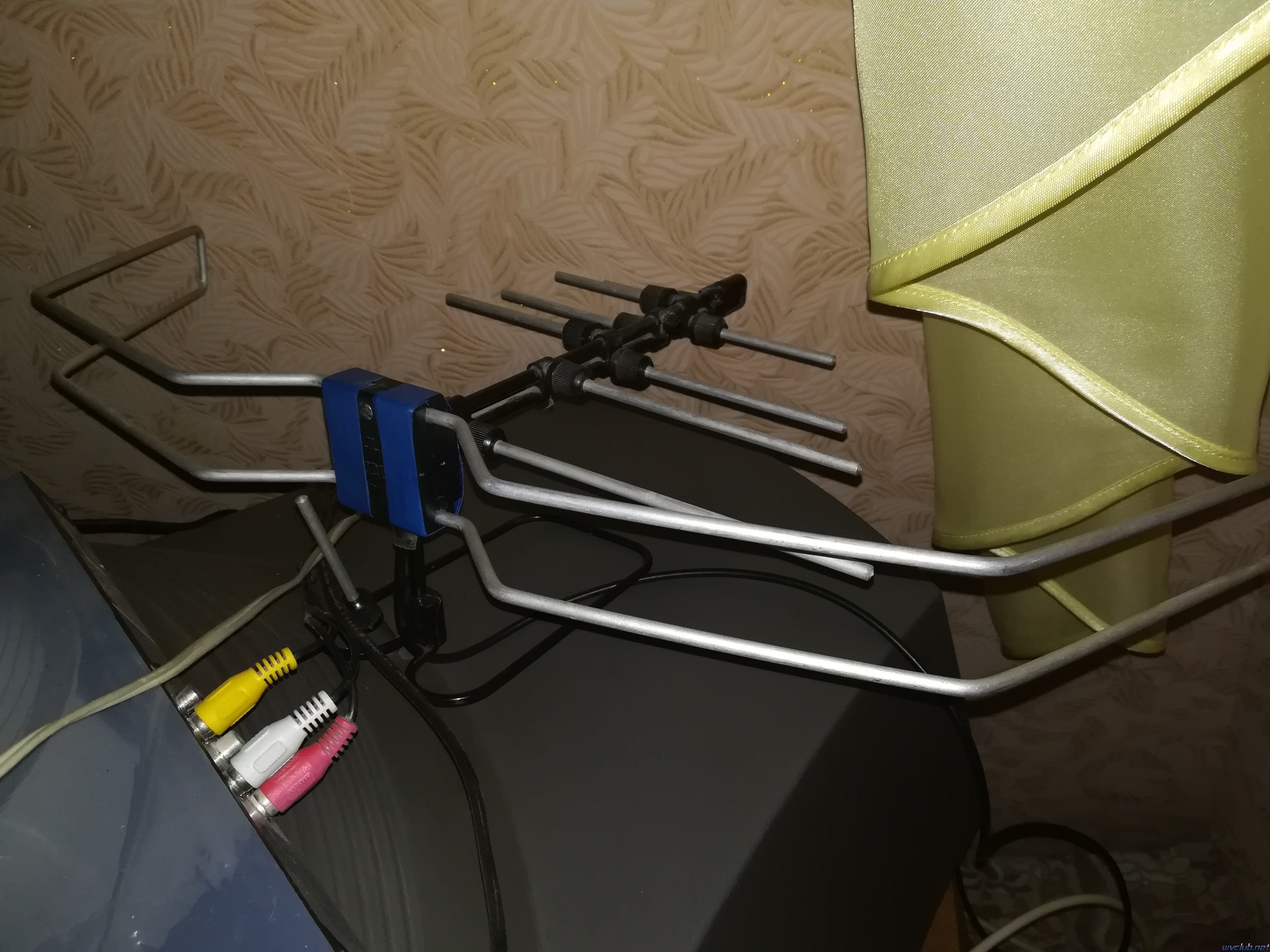

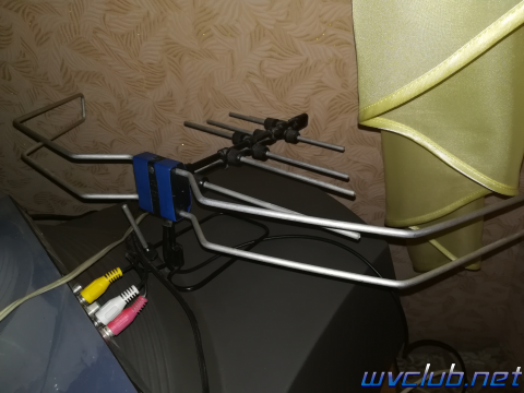

До телевышки полтора квартала. С приёмом сигнала у нас всегда всё было ОК.  Антена, как на фото.
А адаптер питания гарантийный случай?

у меня были случаи когда новые приставки сыпали квадратики в 300 метрах от Телевышки-(низкая чувствительность?) вернули по гарантии,на работе одна приставка упорно не показывала первые 10 каналов из 20ти пока не подобрали новое место для антенны тем самым увеличив сигнал,на фото не понятно Ваша антенна с усилителем или без,если с усилителем и питанием от приставки то посмотрите в меню включено ли питание антенны(бывает отключается),а насчет гарантии Адаптера не скажу,тут на некачественную сеть могут все свалить.

Антена без усиления. В меню питание отключено. Попробую сменить антену.

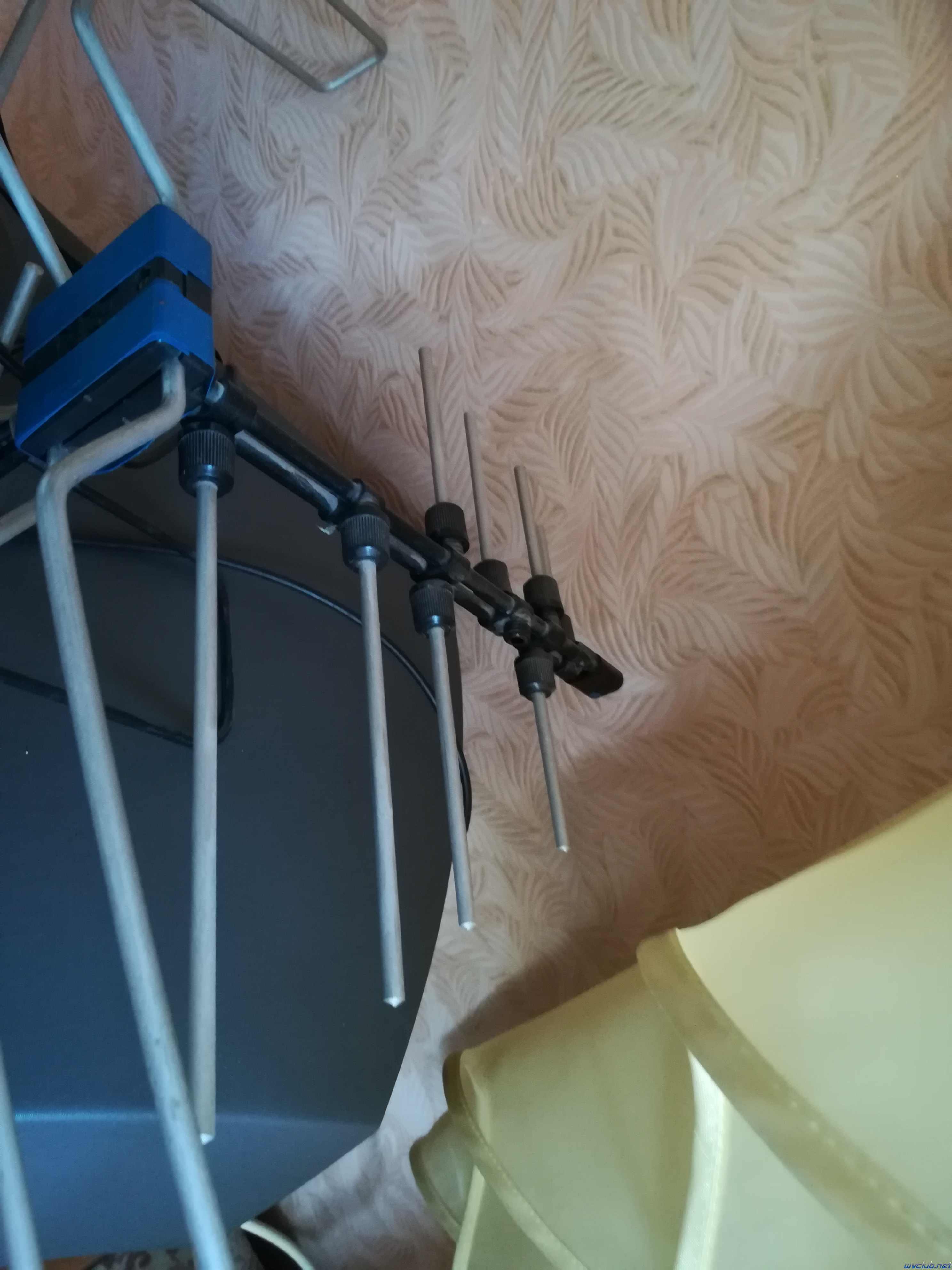

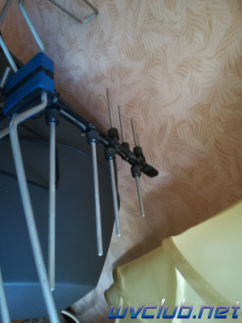

Tanya_35, на вашей антенне только два рабочих вбратора из шести. Остальные четыре обломаны (отсутствует по одной половинке).
Удивляюсь, как вы могли смотреть ТВ вообще. Сменить или отремонтировать антенну - верное решение.

И вот ещё раз фото антены, а то на той не вся получилась
двух элементов все равно не хватает
