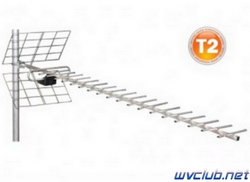

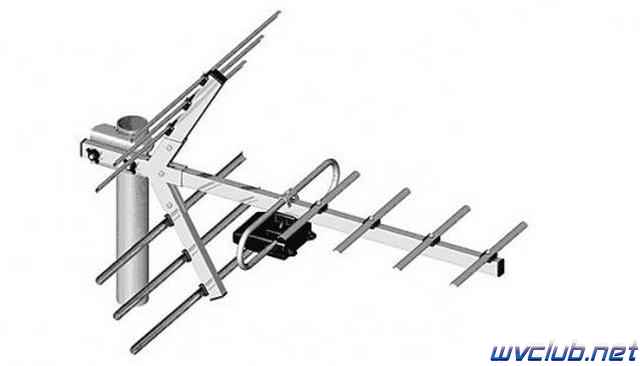

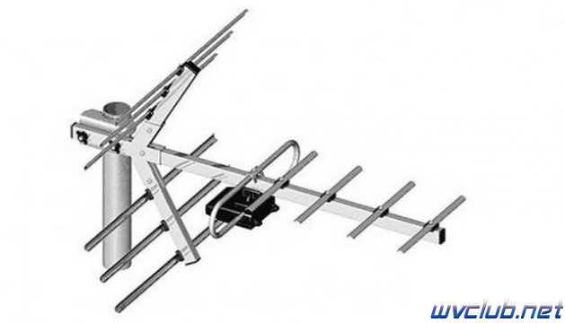

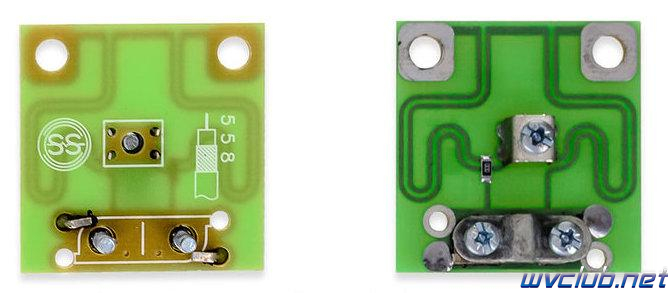

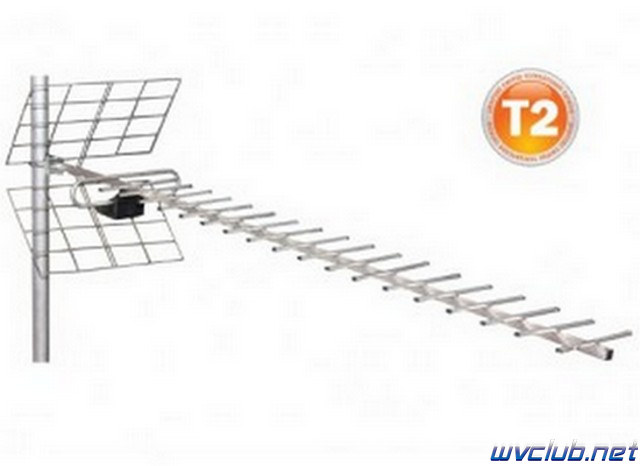

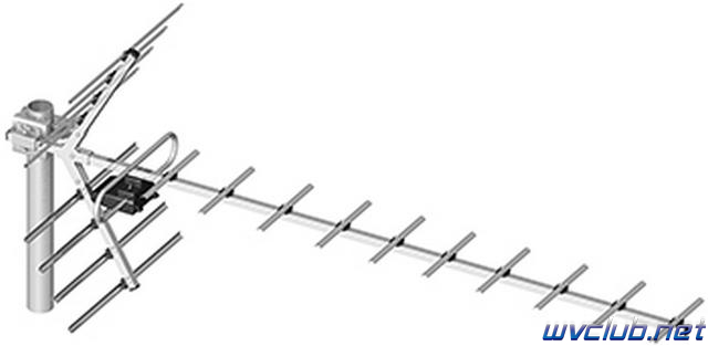

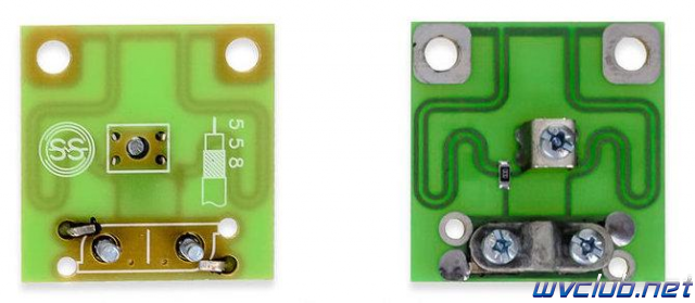

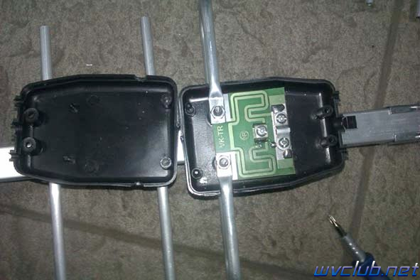

Тимур2018 Польская антенна (решетка) не лучший выбор для цифрового ТВ. Если хотите качественный и стабильный приём DVB-T2, то к выбору антенны и кабеля нужно отнестись серьёзно.
Дополню примерами на фото (не реклама). Такие антенны можно использовать без усилителя (с согласующим устройством как на фото) т.к. коэффициент усиления таких антенн примерно от 8-14 дБ и в случае необходимости (дальнего приёма) можно использовать усилитель от польской решетки.

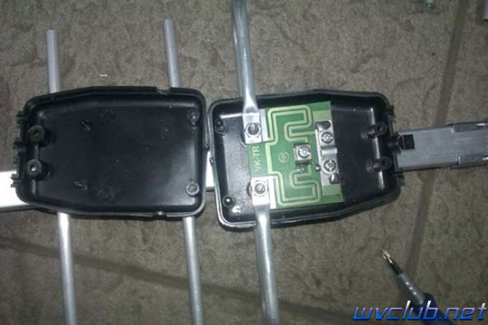

Цифровое ТВ ничем с точки зрения приема сигнала не отличается от приема ДМВ диапазона.Поэтому претензии к плохому приему на польскую антенну-не совсем корректны.Они к примеру на 90% состоят из плохого контакта алюминиевых частей с шинами идущими в усилитель-от времени нахождения на улице.И -самое главное-необходимо выкинуть старый СССРовский антенный кабель с огромными потерями в ДМВ диапазоне и заменить его на новый современный.
Во первых-от нее надо откусить  усы метрового диапазона.И вытащить декоративные директоры из рамок ДМВ диапазона.
Ну и усилитель если останется-то должен быть с усилением в ДМВ диапазоне-а еще лучше-новый за 100 руб-специальный с фильтрами от МВ и помехсотовой связи.Я уже приводил пример.
Польская антенна-ничуть не хуже многих современных.Надо просто привести ее к новому божескому виду.Ну или -порадовать продавцов новых антенн.Они вам непременно продадут "антенну для цифрового  ДВБ Т2" ::)
Цифровое ТВ ничем с точки зрения приема сигнала не отличается от приема ДМВ диапазона.Поэтому претензии к плохому приему на польскую антенну-не совсем корректны. Они к примеру на 90% состоят из плохого контакта алюминиевых частей с шинами идущими в усилитель-от времени нахождения на улице. .....
Польская антенна-ничуть не хуже многих современных.Надо просто привести ее к новому божескому виду." ::)
Да, антенну можно доработать . Если в Ваших условиях приёма доработанная польская антенна работает, это хорошо.
