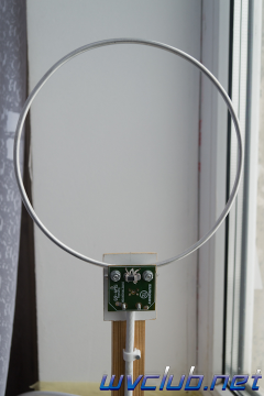

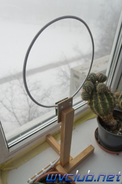

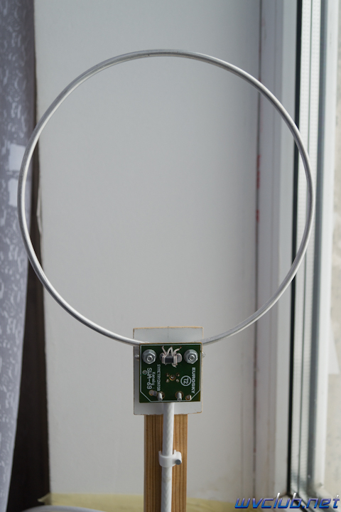

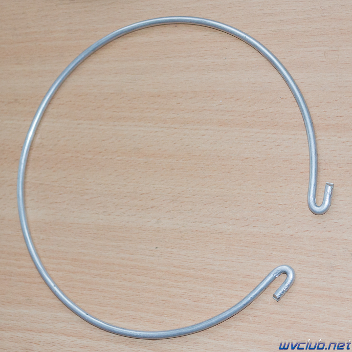

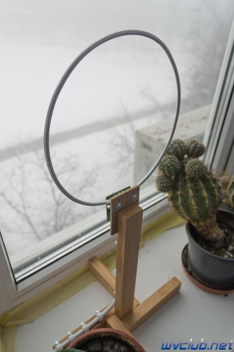

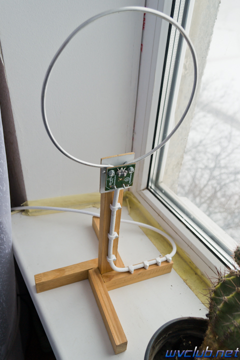

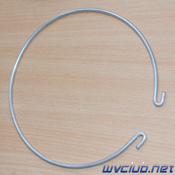

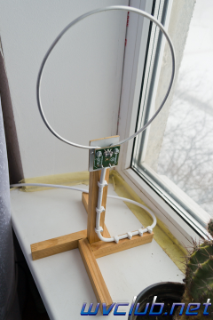

ФАР антенну нужно,  :) простую круговую типа так, найдите в справочнике размеры частот своего региона, а потом на источник направленную
Выгнуть из проволки на трёх литрой банке , чуть разожмётся и самый раз
У меня диаметр проволки 4,5 мм
все показано в  фото ...
Добавлено: 03 Февраля 2019, 18:38:48
SWA-69 плата согласования ( НЕ УСИЛИТЕЛЬ !!! )
Кабель Finmark 660  Для комнатной отлично ...
Для больших длин  Finmark 690 ...
« Последнее редактирование: 03 Февраля 2019, 18:38:48 от Нэцкэ »
