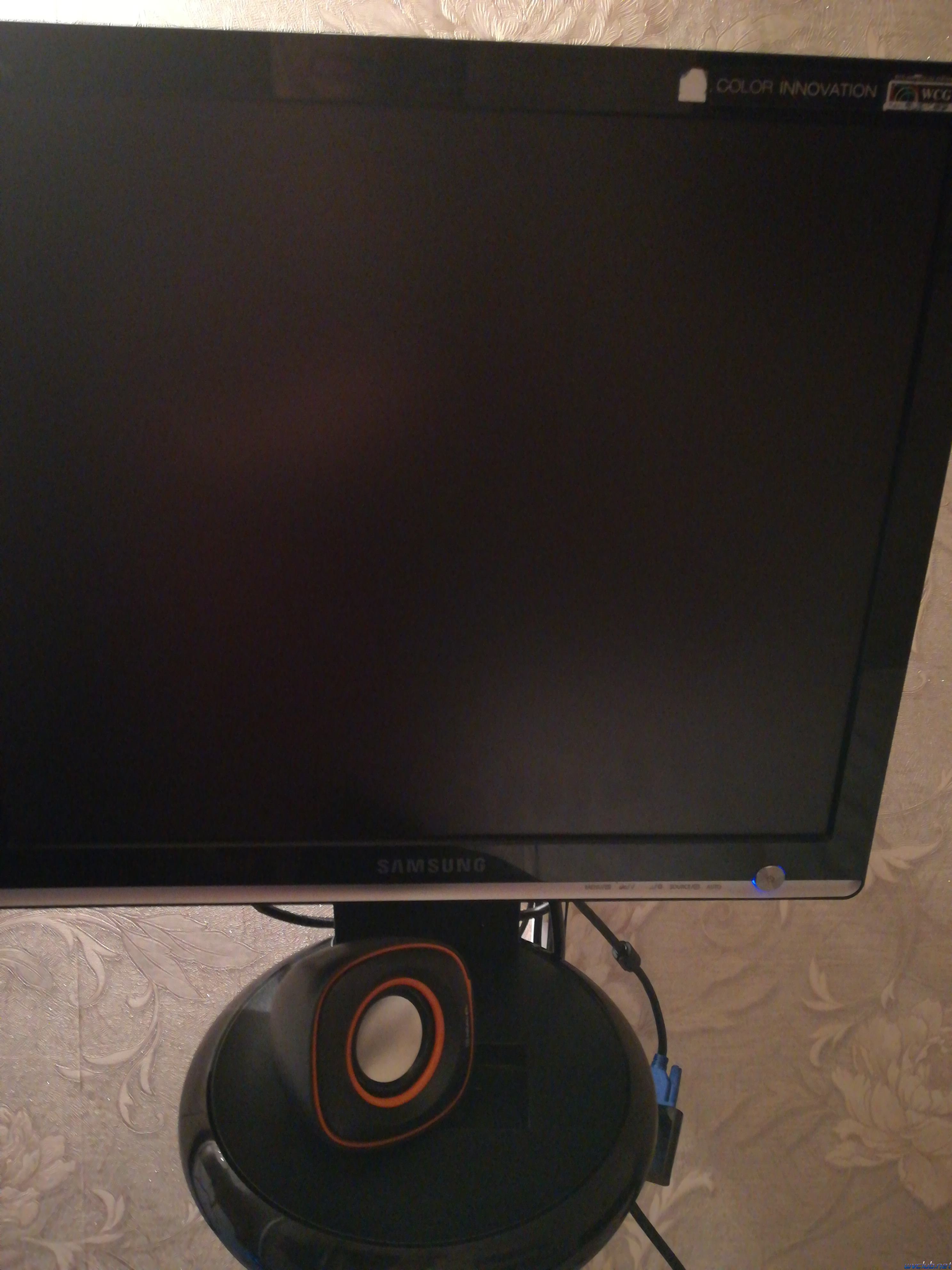

Подскажите пожалуйста делетанту, что делать, приставка  World VisionT62D + монитор SyncMaster 920t, появляется черный экран и бегает рамка - рекомендованный режим 1280*1024 60 HZ, во время работы периочески, пропадает изображение и появляется черный экран. Караул, что делать?

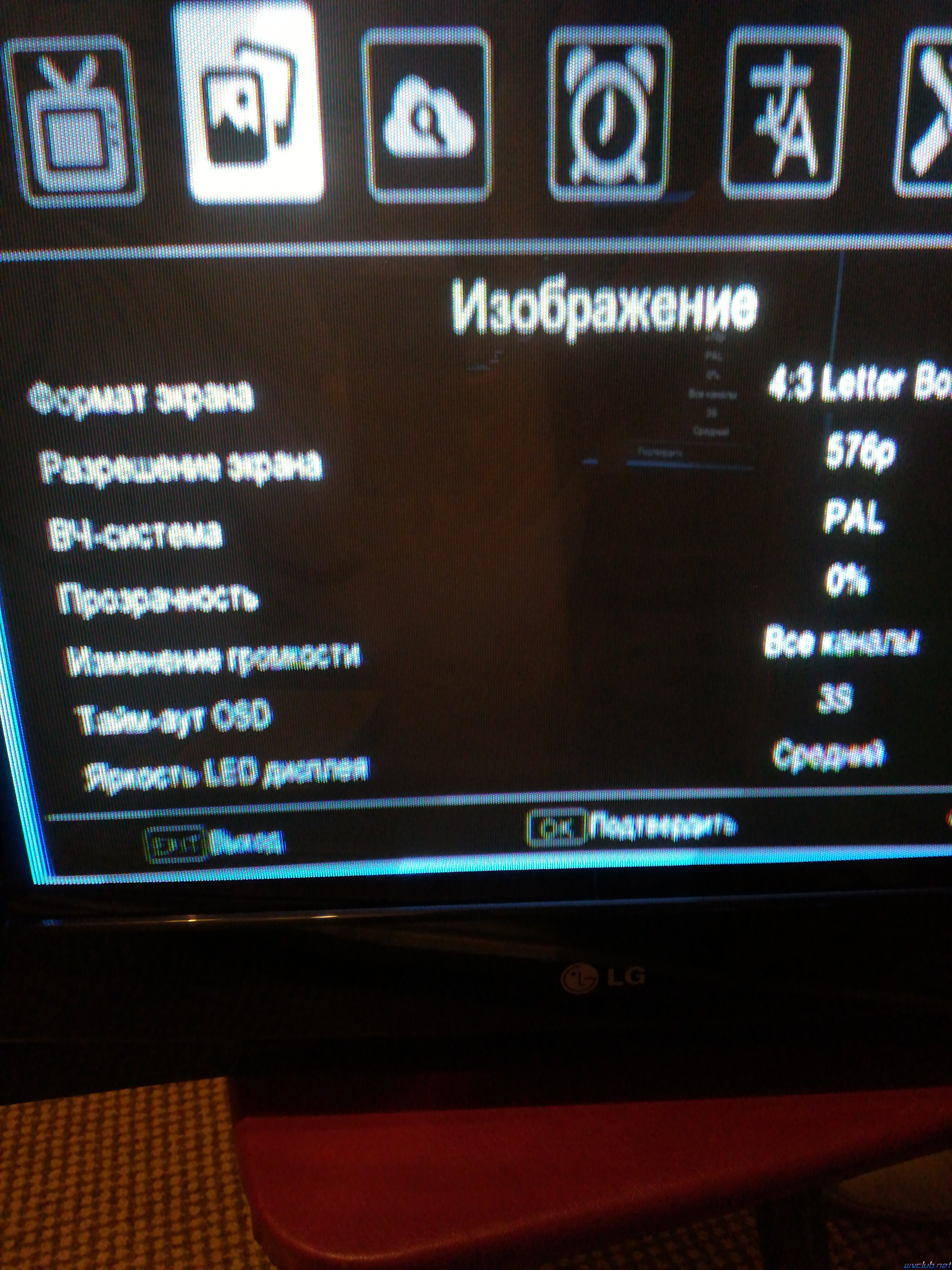

Показывает в 576q и 4:3 letter box, но теперь не могу зайти в меню приставки, чёрный экран

У меня такой же, настроить могу только через телевизор, на мониторе не могу войти в меню

Первое телевизор второе монитор

Нет сигнала

Нет, в меню с монитора вообще не могу войти,  не активен ни пуль ни экран

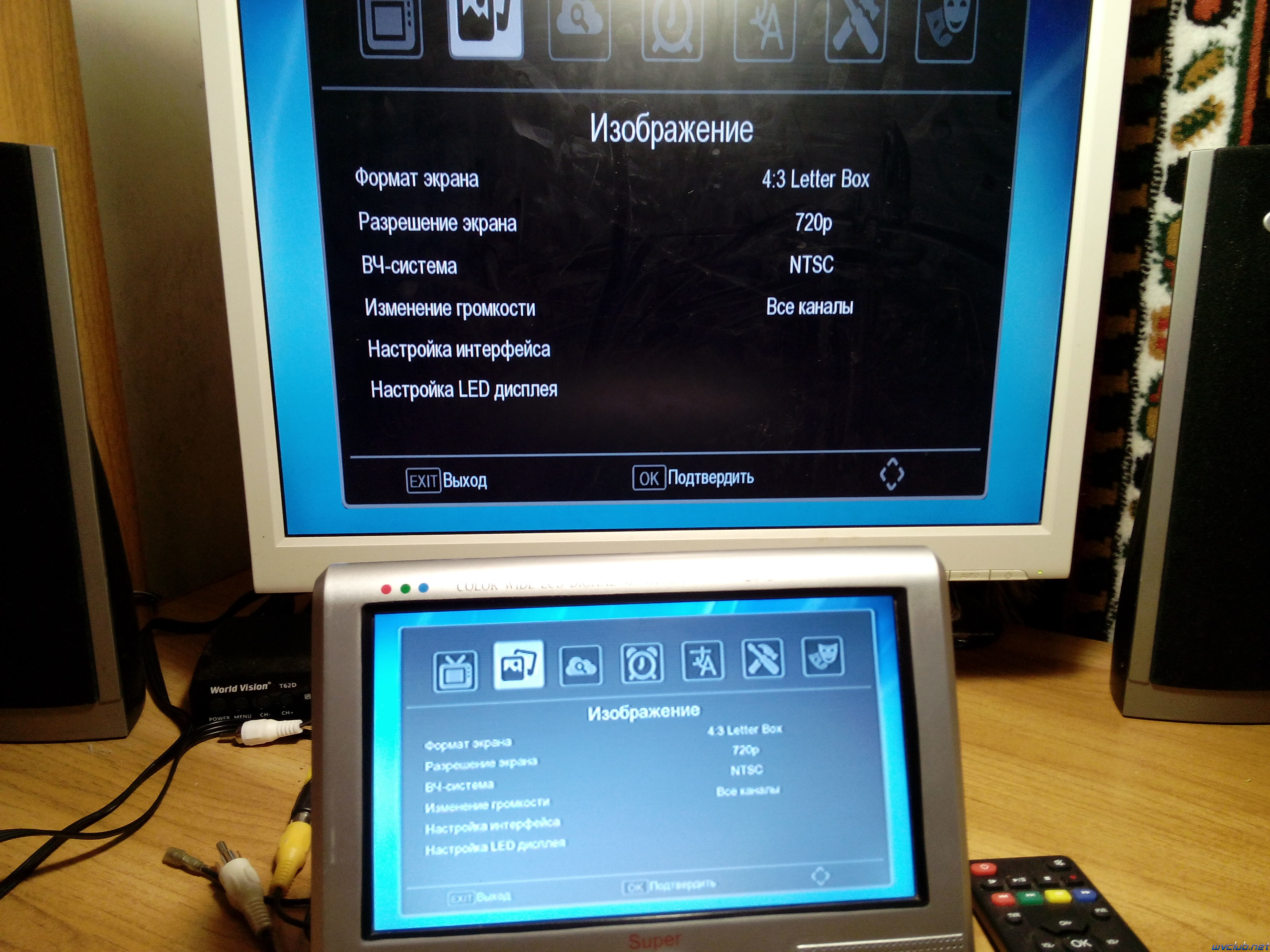

Добрый день. Попробуйте установить 720p NTSC. У меня монитор Samsung 710N без DVI, поэтому не могу сказать про переключение входов цифра и аналог (посмотрите инструкцию на монитор), но при таких параметрах всë прекрасно работает.
К приставке можно подключить одновременно тв и монитор. ТВ через комплектный кабель AV, монитор через конвертер (переходник неправильное название) к HDMI. На ТВ выбрать вход AV и настроить. Удачи.
