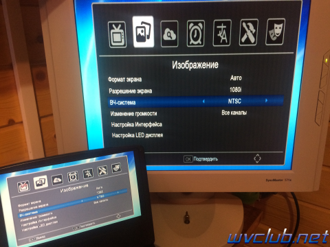

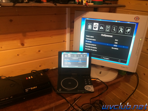

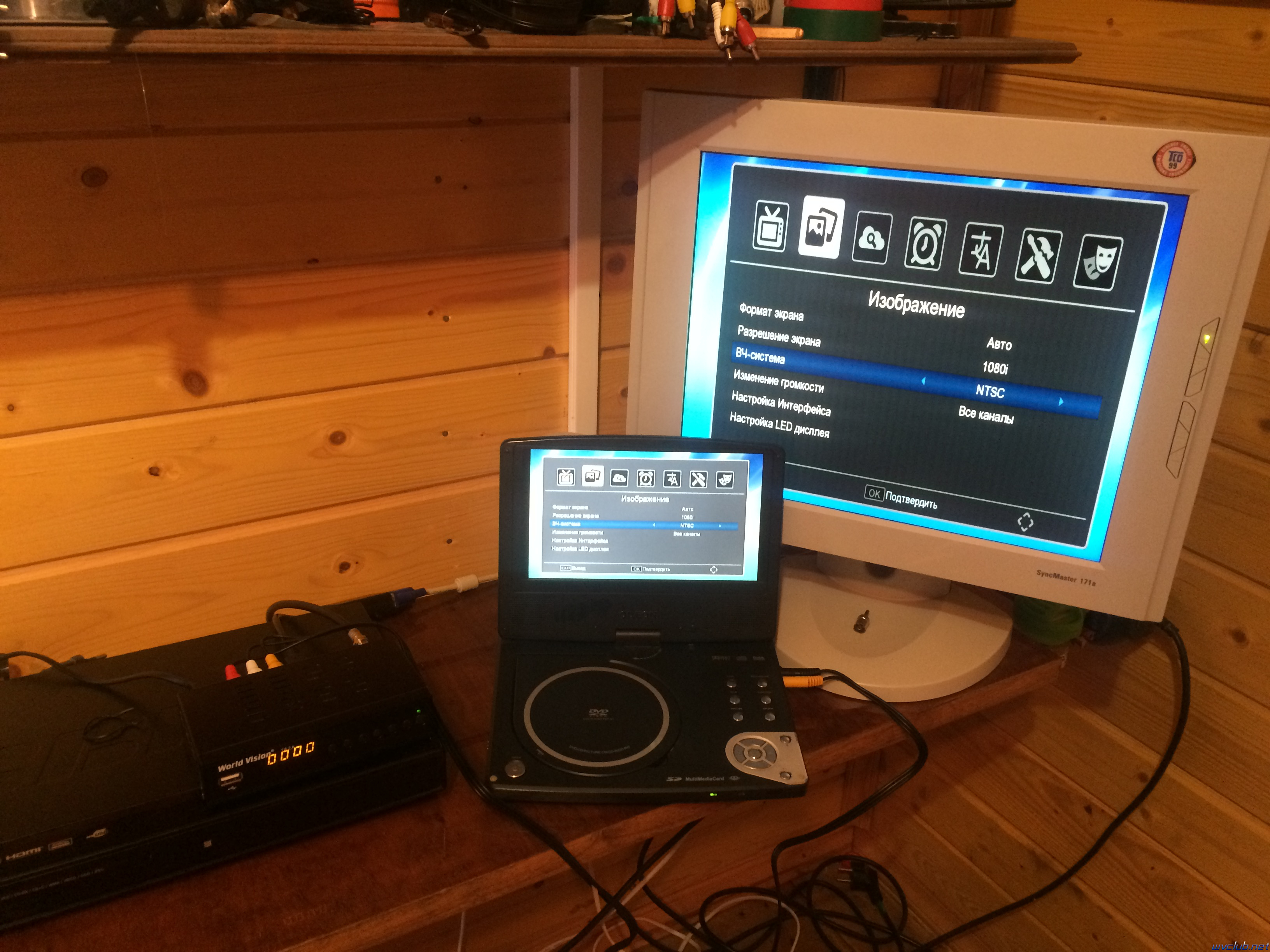

Ура ! Ура ! Ура ... !
Заработало !
Друзья всем благодарен , особливо тому кто перенаправил !
И ОСОБЕННО  помог 2 пункт , 91 ответа .
Хорошо выручил DVD -плеер , даже провода его нашлись !
PAl воообще не запускался !
Очень доволен приставкой ! А думал что уже HDMI подпалил !
Теперь я с вами !
С уважением.
Добавлено: 25 Сентября 2018, 12:33:11
Как то так !
Добавлено: 25 Сентября 2018, 13:28:44
И так ...
но на 780р изображение чётче !
Так должно быть , или это мне так кажется ?
Ещё раз спасибо !
Добавлено: 25 Сентября 2018, 13:49:18
Кому может пригодится !

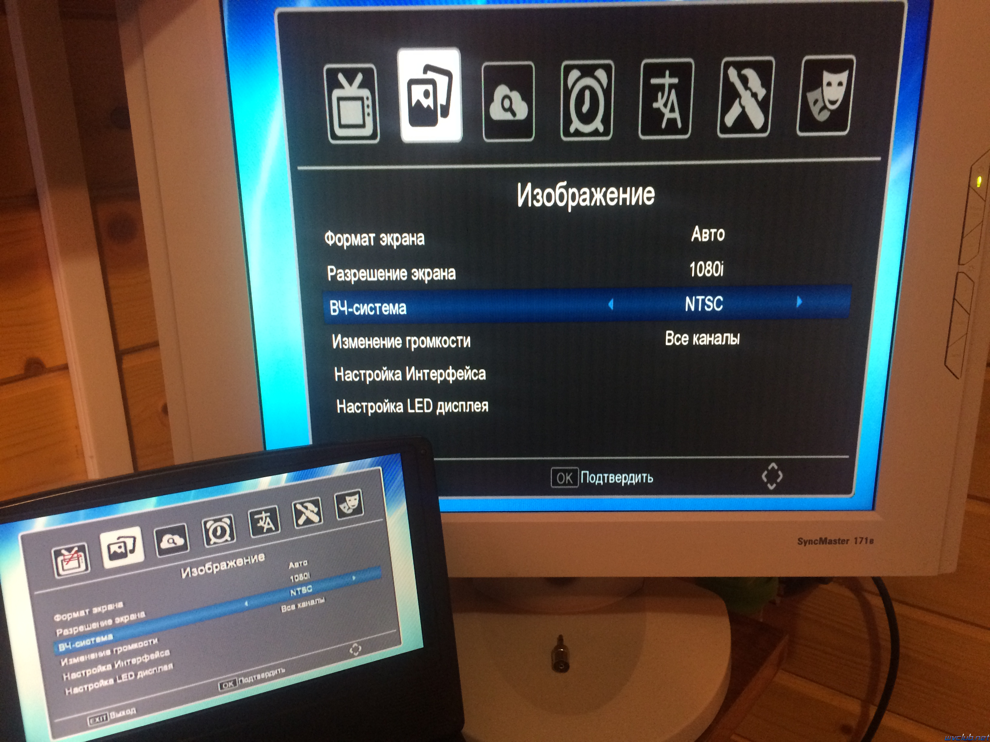

Монитор : Samsung SyncMaster 171b
DVB-T2 приставка : World Vision T62A
Адаптер : hdmi-vga + audio
Работает только так : NTSC , 480p , 720p , 1080i

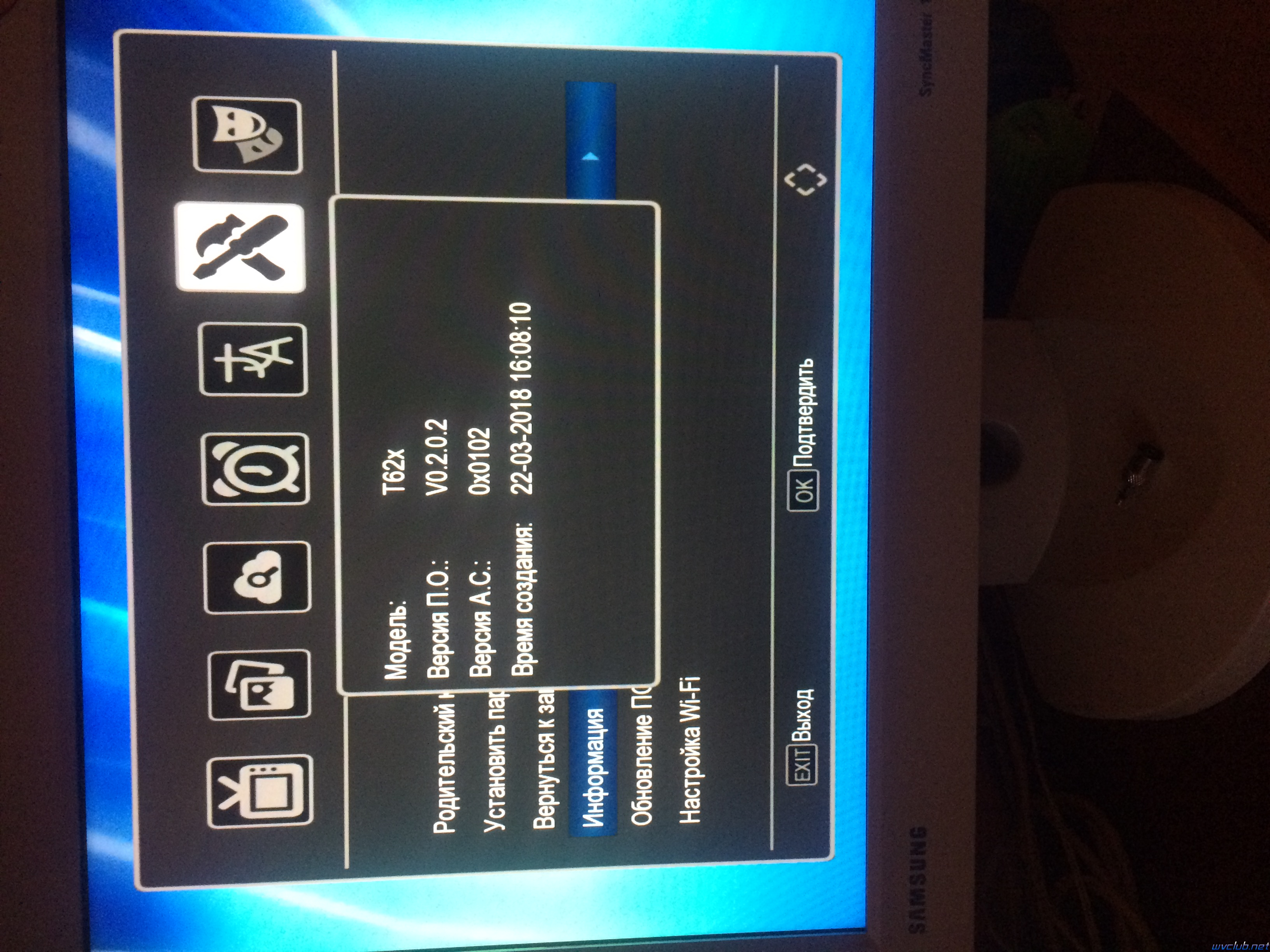

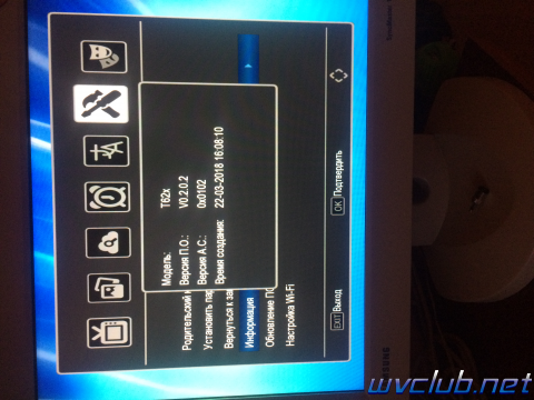

Прошивка :
« Последнее редактирование: 25 Сентября 2018, 13:49:18 от Garic »

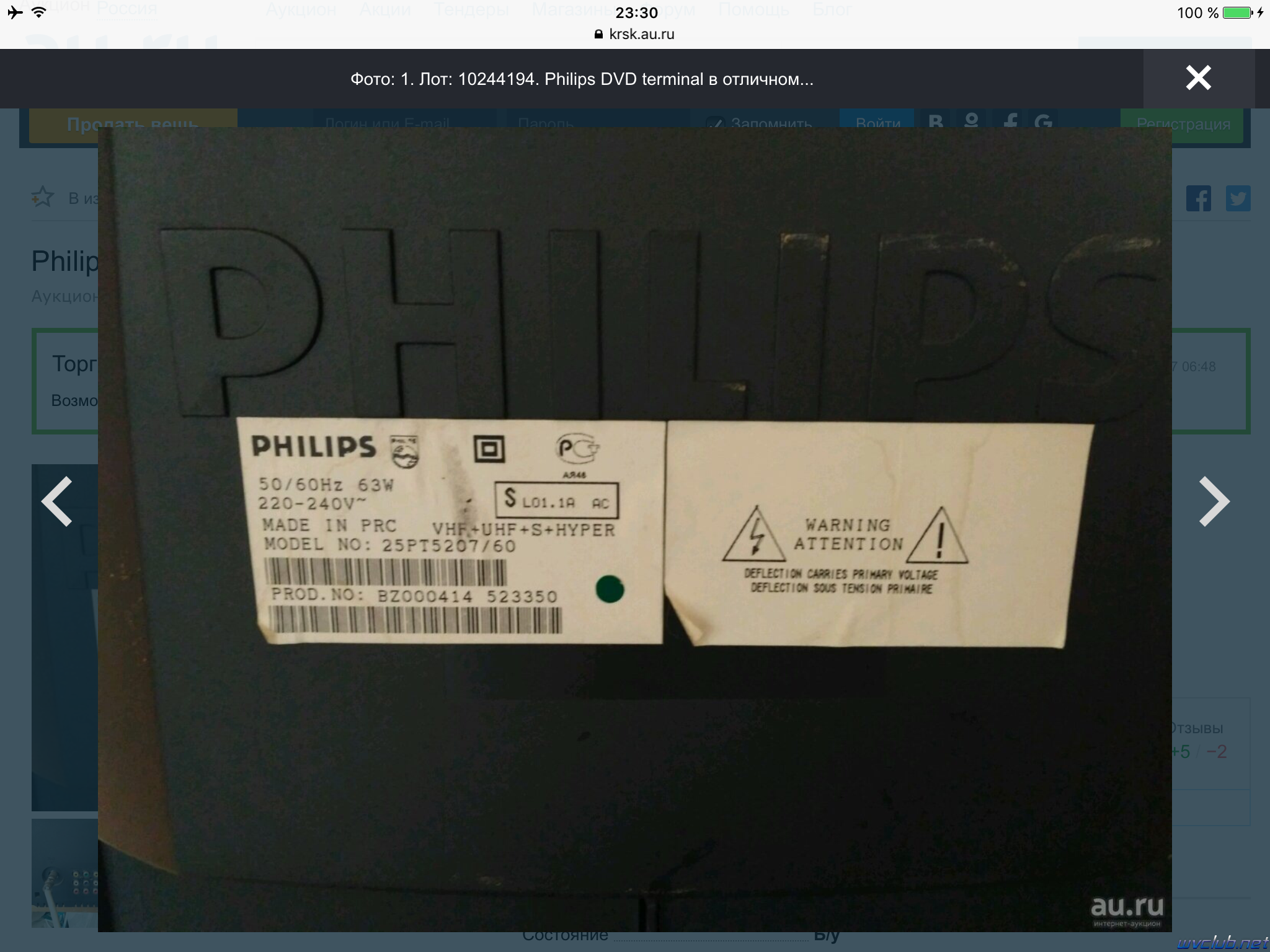

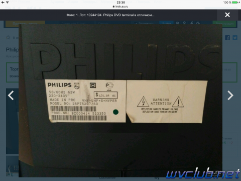

Телевизор старенький , Philips DVD Terminal , пприставка WV-T62A , подключена "тюльпанами" .
