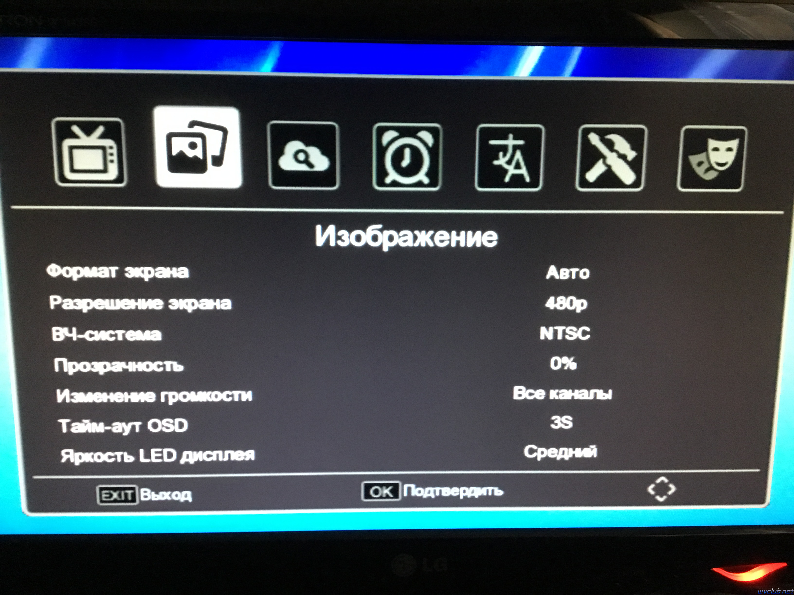

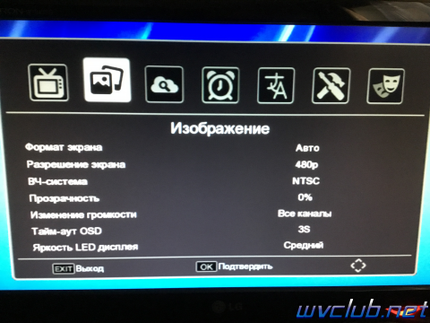

Подключил приставку Т62А к монитору LG Flatron W1943SS-PF
Разрешение экрана: 1366x768
Разъёмы: VGA (D-Sub).
Использовал адаптер hdmi-vga.
Подключал одновременно ТВ и монитор к приставке для выбора параметров через телевизор, наблюдая за поведением монитора. Параметры на фото. Просмотр удовлетворителен.
