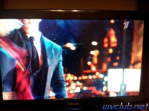

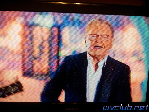

xmania, чуть выше выкладывал видео, с чувствительностью и уровнем сигнала RF OUT проблем замечено не было, замер производился на прибор с визуальным выводом всех параметров.
Добавлено: 07 Января 2018, 22:57:47
Ответ #982 ссылка
Все таки не устраивает качество проходного сигнала через RF OUT, много помех. Пришлось поставить антенный разветвитель и развести сигнал отдельно в телевизор и на приставку. Пришлось так сделать потому что не все каналы у нас вещают по DVB-C. Иногда приходится переключаться на аналоговый сигнал. Да и ранее в сообщении просил, добавьте пожалуйста г. Новосибирск в настройку региона и часового пояса, а так в остальном пока замечаний нет.
Вот образцы фото через приставку RF-OUT и напрямую в телевизор. Как вы сами можете наблюдать ухудшение проходного сигнала. Кабель использовался хорошего качества.

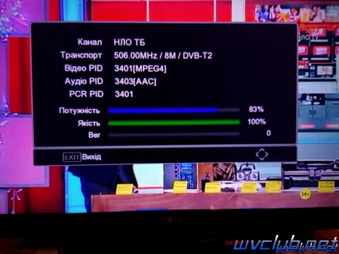

А кто нибудь знает что эта надпись означает ?
Добавлено: 08 Января 2018, 16:59:12
На картинке  надпись в самом низу Ber 0     ( А у меня она 100 милионов   ) Смотрю DVB-C
BER (Bit Error Rate – Отношение Бит/Ошибка) – это подсчет неправильно полученных битов информации.  Если точнее – это количество ошибочно принятых битов разделенное на общее количество переданных битов.
https://telcogroup.ru/files/materials-pdf/cab/QAM.pdf
Там не 100 миллионов, а один миллиард (первая цифра - единица, и остальные - девять нулей). Всё время, никогда не меняется.
Шкала всё время пустая (серая). Так что думаю и ошибок на самом деле нет. А почему там миллиард прописан - вопрос к разработчикам. Меня самого это интересует.  :P
ps: тоже смотрю DVB-C.  8)

« Ответ #1134 : 08 Января 2018, 17:45:08 »
Ну а когда я переходил на Т2  то Ber был со знаком минус и сигнал сильно плавал ( проща октябрьская )
А на картинке сам видишь ( 0 )

Ещё заметил вот что:
пару раз, вчера (на канале "5-ый канал Петербург"), и вот сегодня на канале "ТВЦ" отсутствовал звук. Точнее он на самом деле есть, и его даже слышно, если выкрутить громкость телевизора до максимума (звук будет еле слышный, с лязгающими вкраплениями (возможно это искажённый звук с соседнего канала - какая-то подобная ошибка по-моему тут уже описывалась на форуме раннее)).
Они оба ("5-й канал" и "ТВЦ") расположены на одном транспондере у моего провайдера - 338 MHz DVB-C (выше я давал ссылку на частотную сетку), если это имеет значение.
Если нажать кнопку Audio на пульте, можно выбрать "Звук: Влево", или "Звук: Вправо", - тогда звук появится. А при настройках "Звук: Стерео" или "Звук: Моно" - звук будет предельно тихий с искажениями, как я уже выше описал.
При выключении с пульта с последующим включением, на этом канале всё так же не было звука. Если обесточить ресивер и затем опять включить - всё происходит точно так же. Думал, что это может быть из-за перегрева - выключал, спустя какое-то время включил и всё тот же результат - звука нет.
Записать поток возможности нет (насколько понимаю, T62D этого не умеет). :(
Прошивка от 22.12.2017.
PS: во вложении фото, относящееся к моему предыдущему сообщению про BER (его значение равно 1 000 000 000). Кстати BER лучше писать прописными буквами, так как это аббревиатура, а не слово. Ну это уже мои придирки.  ::)
« Последнее редактирование: 09 Января 2018, 10:26:55 от Slacker »
« Ответ #1139 : 09 Января 2018, 11:11:16 »
Slacker, может у провайдера какие проблемы с вещанием данных каналов, без потока трудно понять, да Т62D не умеет писать поток ТП.
