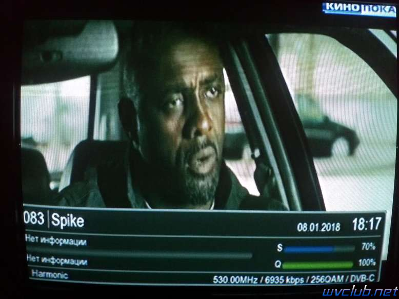

Сегодня обновился на прошивку от 22.12.2017 (была от 26 октября 2017). Специально искал способ словить этот баг (с зависанием) - и нашёл.
Как воспроизвести:
1. Включить ресивер
2. Переключать с канала на канал через каждые 2-3 секунды (я иногда останавливался дольше, если что-то интересное шло  :) )
3. У меня 182 канала в кабельном ТВ, так что приготовьтесь переключать примерно такое же количество. Может быть EPG забивает память или что-то типа того (во время переключения загружается название текущей передачи и следующей для каждого просматриваемого канала) и это в итоге 'вешает' ресивер? ???
Я даже кнопку EPG не нажимал во время этого теста. Перед прошиванием сбросил на заводские настройки, после прошивания - так же сбросил (не знаю надо это делать или нет - сделал на всякий случай).
Параметры вещания DVB-C: 6935 kbps / 256QAM. Если нужно - частотная сетка.
PS: во вложении фото зависшего экрана - переключал с канала Кинопоказ на канал Spike. Картинка при этом замерла на Кинопоказе, а интерфейс обновился (частично, т.к. EPG на текущую и следующую программу не подгрузились).

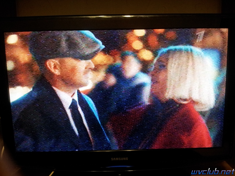

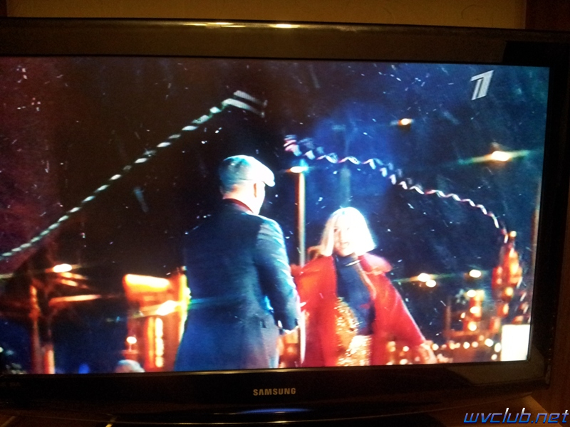

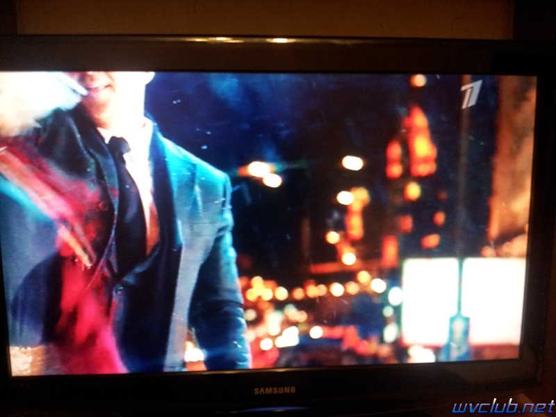

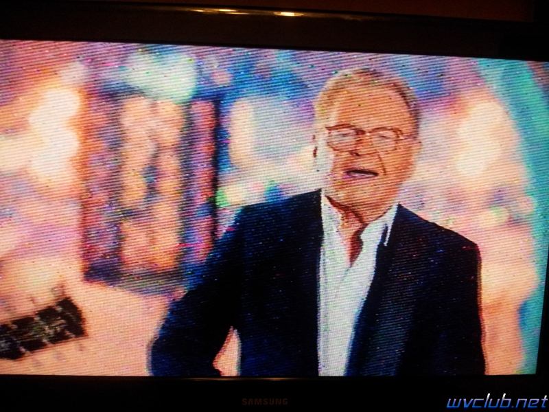

Все таки не устраивает качество проходного сигнала через RF OUT, много помех. Пришлось поставить антенный разветвитель и развести сигнал отдельно в телевизор и на приставку. Пришлось так сделать потому что не все каналы у нас вещают по DVB-C. Иногда приходится переключаться на аналоговый сигнал. Да и ранее в сообщении просил, добавьте пожалуйста г. Новосибирск в настройку региона и часового пояса, а так в остальном пока замечаний нет.
Вот образцы фото через приставку RF-OUT и напрямую в телевизор. Как вы сами можете наблюдать ухудшение проходного сигнала. Кабель использовался хорошего качества.

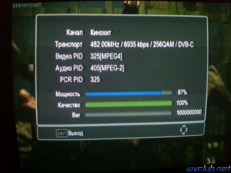

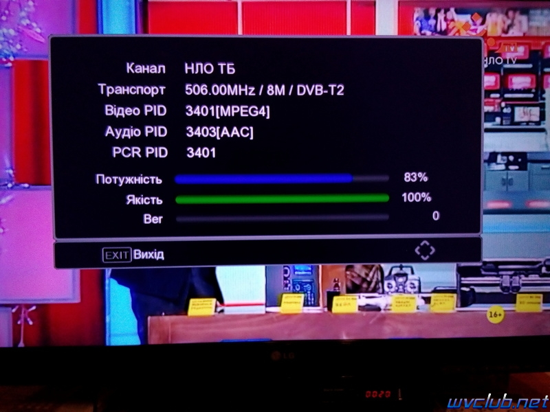

А кто нибудь знает что эта надпись означает ?
Добавлено: 08 Января 2018, 16:59:12
На картинке  надпись в самом низу Ber 0     ( А у меня она 100 милионов   ) Смотрю DVB-C
BER (Bit Error Rate – Отношение Бит/Ошибка) – это подсчет неправильно полученных битов информации.  Если точнее – это количество ошибочно принятых битов разделенное на общее количество переданных битов.
https://telcogroup.ru/files/materials-pdf/cab/QAM.pdf
Там не 100 миллионов, а один миллиард (первая цифра - единица, и остальные - девять нулей). Всё время, никогда не меняется.
Шкала всё время пустая (серая). Так что думаю и ошибок на самом деле нет. А почему там миллиард прописан - вопрос к разработчикам. Меня самого это интересует.  :P
ps: тоже смотрю DVB-C.  8)

« Ответ #1134 : 08 Января 2018, 17:45:08 »
Ну а когда я переходил на Т2  то Ber был со знаком минус и сигнал сильно плавал ( проща октябрьская )
А на картинке сам видишь ( 0 )

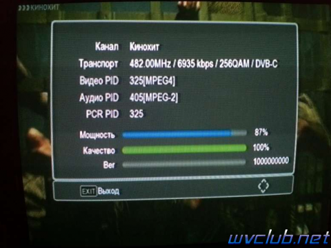

PS: во вложении фото, относящееся к моему предыдущему сообщению про BER (его значение равно 1 000 000 000). Кстати BER лучше писать прописными буквами, так как это аббревиатура, а не слово. Ну это уже мои придирки.  ::)
