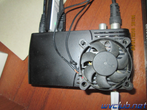

Оффлайн ua9op
« Ответ #1100 : 04 Января 2018, 13:09:40 »
там есть теплопроводная пластина
вот так если, то холодная приставка
