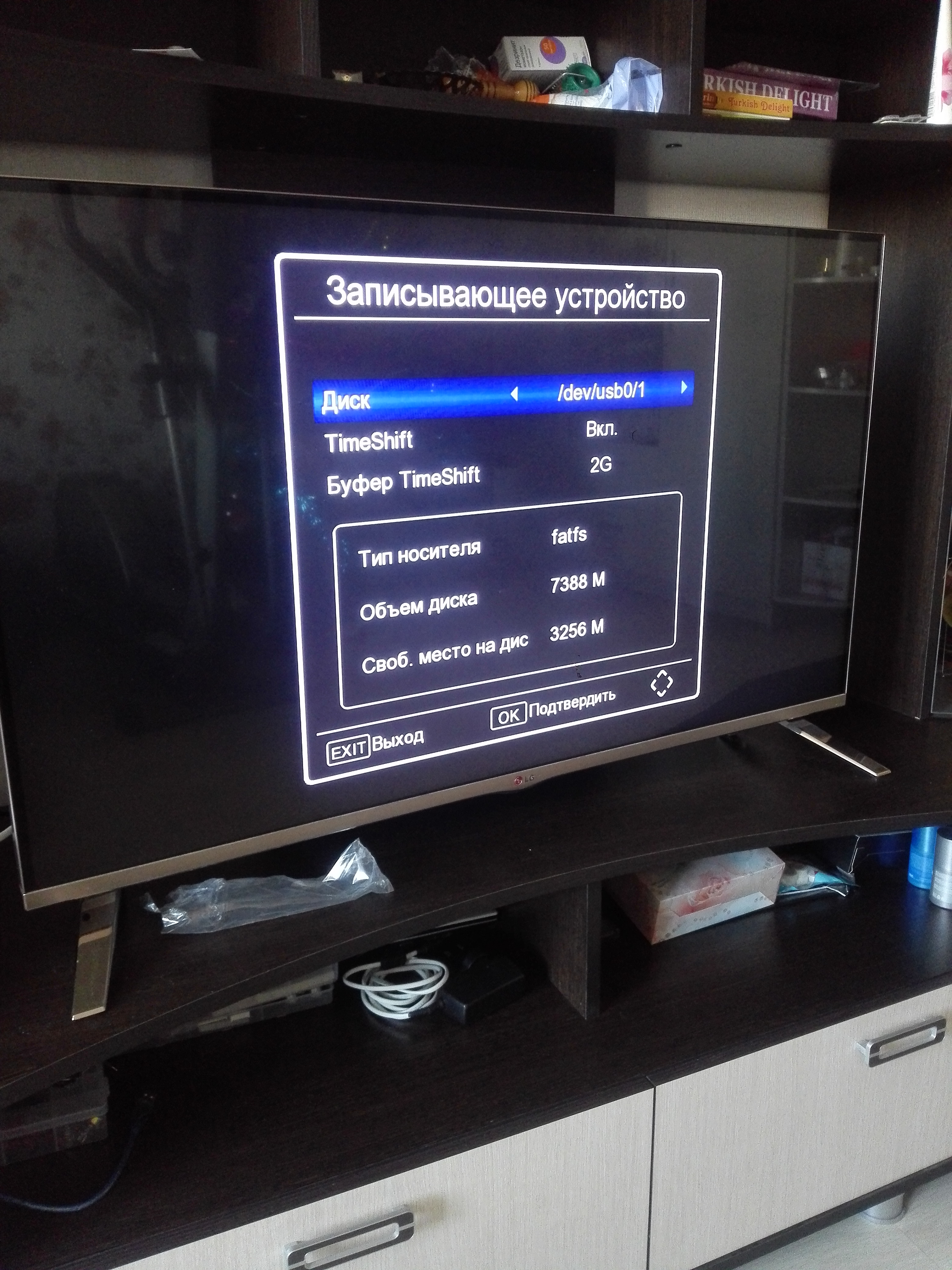

« Ответ #1069 : 01 Января 2018, 11:40:41 »
У модели T62D нет настроек записи :o хотел поток записать
« Ответ #1070 : 01 Января 2018, 11:58:06 »
BodriX, нет отсутствует возможность записи потока, доступно только на World vision Premium.

Оффлайн BodriX
  • Модель ресивера: WV T62D, WV Premium
« Ответ #1072 : 01 Января 2018, 14:02:04 »
ooolexa, сегодня вечером будет такая возможность, запишу поток

« Ответ #1075 : 01 Января 2018, 15:57:03 »
ooolexa, файл потока выложил
