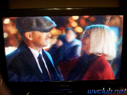

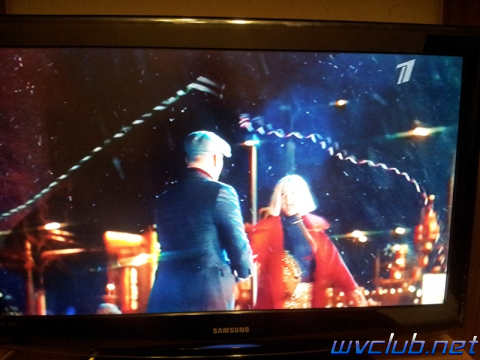

Оффлайн xmania
  • Модель ресивера: World Vision T62M
« Ответ #1131 : 08 Января 2018, 16:50:40 »
xmania, чуть выше выкладывал видео, с чувствительностью и уровнем сигнала RF OUT проблем замечено не было, замер производился на прибор с визуальным выводом всех параметров.
Добавлено: 07 Января 2018, 22:57:47
Ответ #982 ссылка
Все таки не устраивает качество проходного сигнала через RF OUT, много помех. Пришлось поставить антенный разветвитель и развести сигнал отдельно в телевизор и на приставку. Пришлось так сделать потому что не все каналы у нас вещают по DVB-C. Иногда приходится переключаться на аналоговый сигнал. Да и ранее в сообщении просил, добавьте пожалуйста г. Новосибирск в настройку региона и часового пояса, а так в остальном пока замечаний нет.
Вот образцы фото через приставку RF-OUT и напрямую в телевизор. Как вы сами можете наблюдать ухудшение проходного сигнала. Кабель использовался хорошего качества.
« Последнее редактирование: 08 Января 2018, 17:30:40 от xmania »
