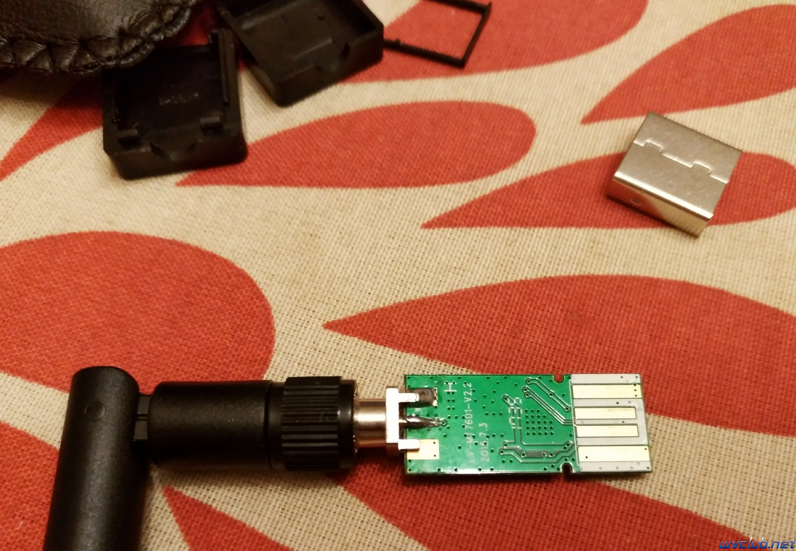

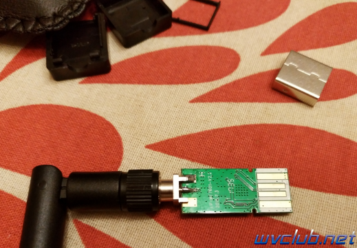

фото платы MT7601 ниже

действительно. но факт остается фактом.  то что на фото - не конектится с приставкой. 7601UN
видимо в дровах не прописано VID_148F&PID_7601. интересно какие у остальных рабочих 7601 VID_????&PID_7601

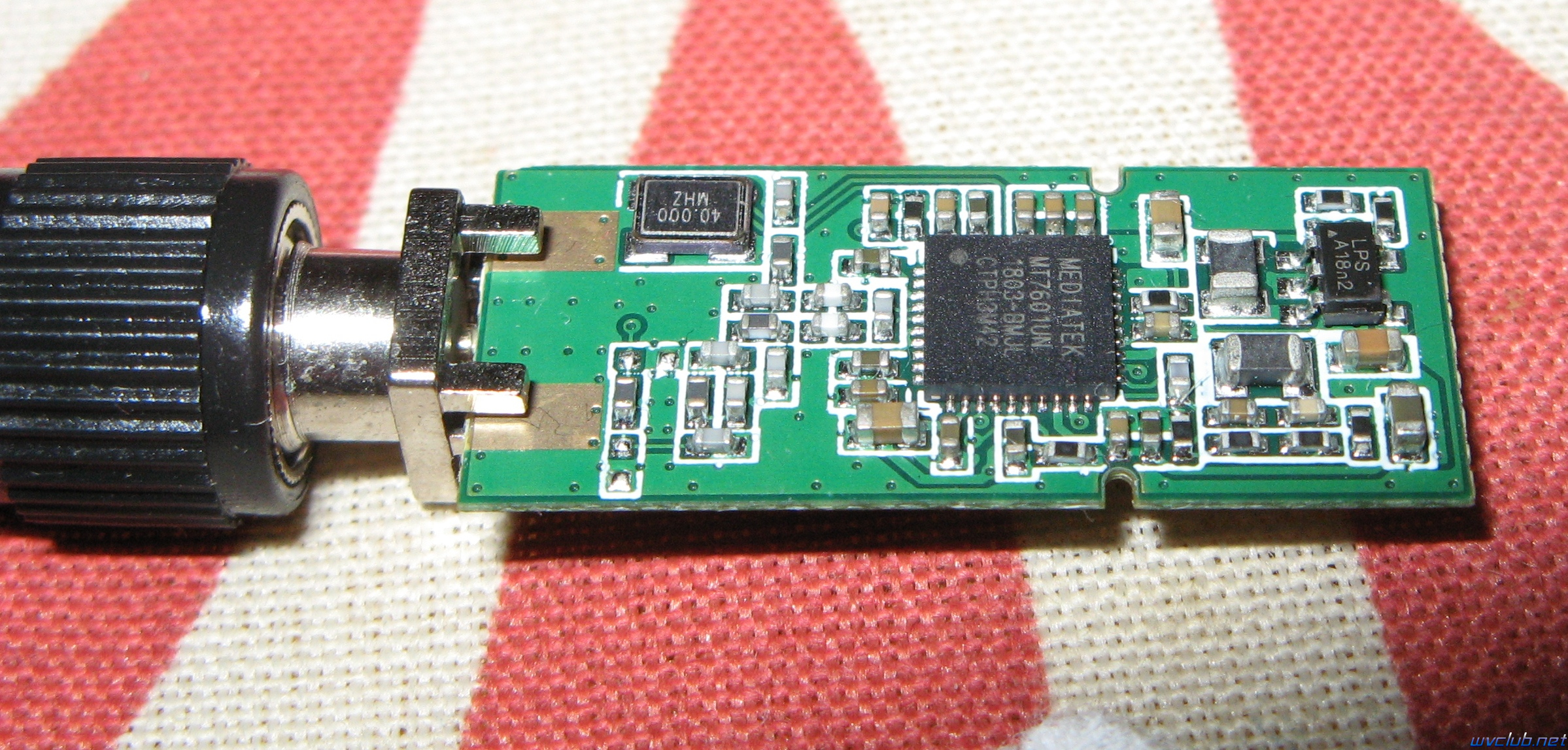

насчет удлинителя для этой цели понятно, можно и радиатор приклеить - там не сложно. 7601 вообще  не сильно теплый.
« Последнее редактирование: 16 Августа 2018, 20:47:07 от fortemio »
там помимо 7601 есть чему греться.
Оффлайн fortemio
  • Сообщений: 19
  • Модель ресивера: WV Premium
резисторам?  ;D я фото прилагал выше
