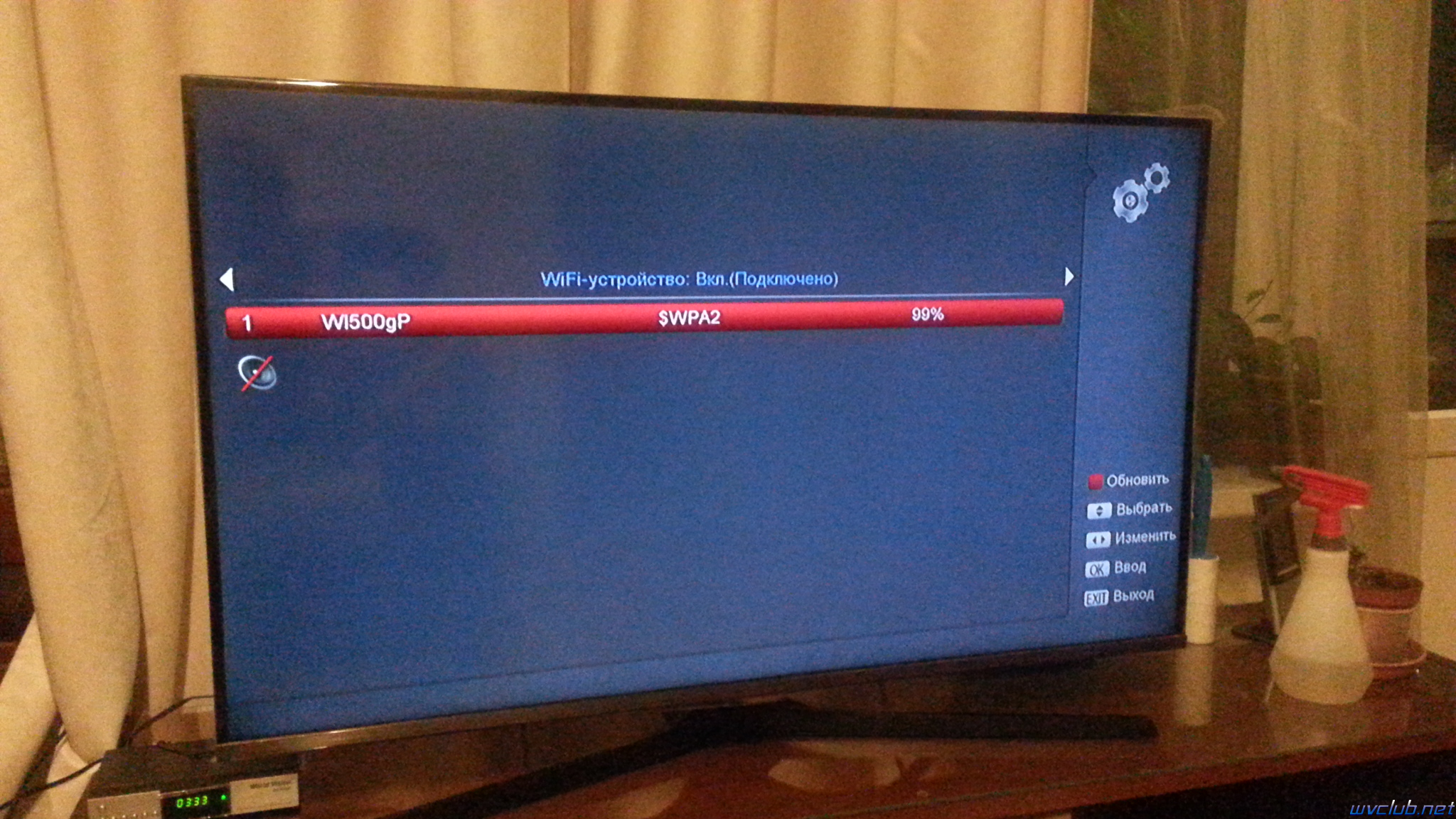

Плиз, помогите подключить WV Premium к интернету.  Адаптер GI link USB
В настройках сети включён DHCP и выбрана точка доступа, поэтому все настройки были получены автоматически (IP адрес, маска подсети, шлюз, DNS).
Эти же настройки, выдаваемые роутером по DHCP позволяют работать 2-м ноутбукам.
При включении ресивера выдаётся сообщение "[WiFi] устройство установлено"
Далее : [WiFi] подключение к ...... пожалуйста ждите
Затем выдаётся сообщение о подключении к точке доступа WiFi  (подключено к точке доступа), пишет IP адрес, присвоенный DHCP сервером (роутером).
Но на этом успехи закончились - при попытке подключиться к Youtube (Приложения) выдаёт сообщение "Не удалось подключиться к серверу"
То же сообщение пишет при попытке читать RSS новости.
При выборе Web TV пишет "загружаю данные подождите.." и это может длится долго, или на экране крутится значок ожидания, так же пока не отменишь ( 5-10 мин).
Версия ПО ресивера: 2.3.96
Расстояние до ТД - 2 метра, выносился в соседнюю комнату - с тем же успехом.
Роутер - Zyxel Keenetic Lite III.
Пытаюсь посмотреть список подключённых WiFi устройств - адреса ресивера (указанного в настройках) не вижу.

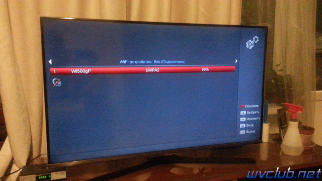

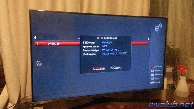

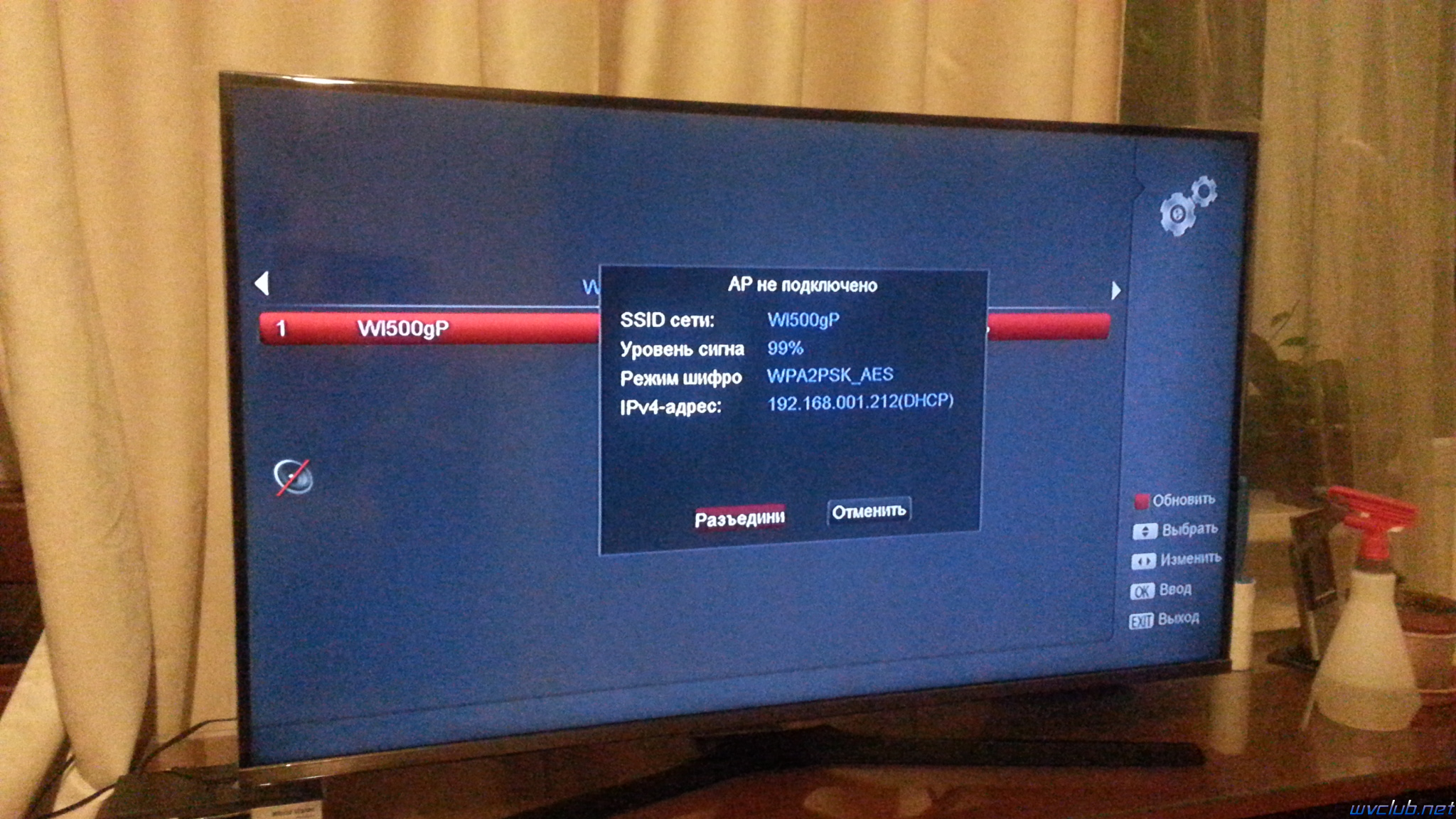

На экране ТВ вижу взаимоисключающую картину:
Первый снимок - после подключения.
Второй снимок - после нажатия кнопки [OK]
« Последнее редактирование: 04 Апреля 2018, 22:59:00 от asem01 »
Сбросить роутер в заводские и для начала настроить по-минимуму, без наворотов.
Оффлайн asem01
у меня ничего и не настроено - только каналы.
Добавлено: 07 Апреля 2018, 20:59:36
Тема "неподключения WV Premium по WiFi" внезапно разрешилась.
Подключил к телевизору кабелем HDMI - всё заработало. Вернулся обратно на RCA (колокольчики) - не работает.
Почему так - непонятно.
« Последнее редактирование: 07 Апреля 2018, 20:59:36 от asem01 »
