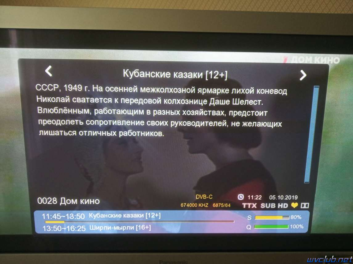

отвечу сам себе
Дома DVB-C, прошивка 1506T_T2_C_GI_T64_RUS_Official_20190905. Косяк остался.
Изменение часового пояса или установка времени в ручную с корректировкой -20 минут не дают никакого результата.
По картинке, лица на ней может быть и кубанские но причёски и одежда ... "Сказка о царе Салтане" как то совсем не похожа на описание.
