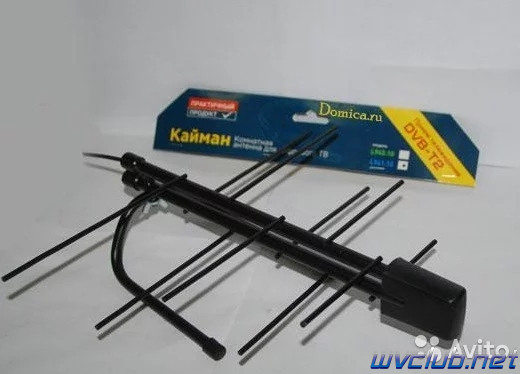

Народ, как у вас в данный момент DVB-T2 работает?
У меня с 14 ноября чудит - уровень сигнала прыгает от 0-100 %. Либо вообще нет сигнала. Причём не понятно с чем связано - до этого всё норм было.
Может это как то связано с массовым отключением аналога по РФ? звонил в службу поддержки цифрового тв - сказали - да, возможны перебои. Но не три дня же? регион - Уфа.
плюс начал свисток wifi отваливаться - приставка теряет адаптер - при перезагрузке видит опять.
также при потере сигнала и wifi - часы на табло мерцают.
БП исправен, выдает 5.1 В.
прошивка крайняя бета 07.09.19.

Это он в холостую выдает, а под нагрузкой когда начинается мерцание какое напряжение?
Помимо входных с блока 5в, в приставке еще есть напряжения.
То что 5в это по мультиметру, могут быть пульсации которые увидишь осциллографом.
Подкиньте заведомо рабочий блок питания и понаблюдайте, это можно сделать без вскрытия приставки.
а так если на гарантии, то попробуйте стандартно перепрошить - сбросить до настроек по умолнанию - настроить. Не дало результата, тогда по гарантии.
ИМХО. Вскрытие только в крайнем случае.
А так как сами захотите.
Если антена с питанием то может быть проблема с ней. Или блок питания антены забарахлил, или, если питание подается с приставки, то может приставка шалит с напряжением.
антенна без блока питания,  на антенном выходе из приставки мульиметр показывает 4,46 Вольт,
пару раз приставка писала "замыкание по питанию антенны"

Так антенна активная или пассивная?
По умолчанию выход питания антенны выключен.
Когда короткое, отключается выход, чтоб включить надо опять в меню идти.
на антенном выходе из приставки мультиметр показывает 4,46 Вольт.
Как понял измеряли без антенны, т.е не был вставлен штекер.
Маловато напряженице.
активная, питается от приставки. напряжение мерял без нагрузки
« Последнее редактирование: 16 Октября 2019, 11:40:36 от andreymat »
у кого ниб. возьмите для пробы другой блок питания.
