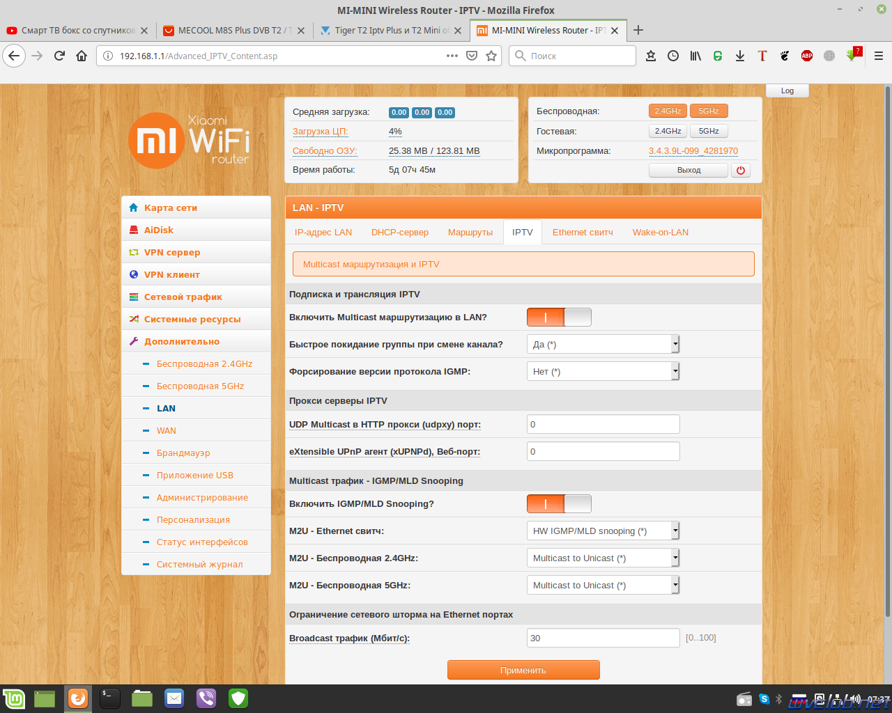

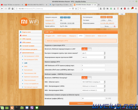

Меня нечто подобное было. Приставка t62d роутер на 2 Лан порта. К одному Лан подключен один компьютер а к другому Лан через дешёвый свич приставка и второй компьютер. Поначалу все работало отлично наверное не только месяцев. Но потом начало жутко фризить iptv, при этом второй компьютер работает отлично. При подключении на прямую в приставку лан2 все работает ок. Сделал так. ( Разбирался долго понял что проблема в роутере) лан2 втыкнул в старый роутер. Выход со второго роутера в хаб( хотя он теперь в принципе не нужен) а в хабе все как обычно Т2 и комп. И всё работает опять отлично. Пробовал назначать DHCP адреса в ручную. Сначала отлично работает пока не выключить приставку. Потом включить и все опять фризит. Роутер MI-Mini с прошивкой от padavan. Все на ройки iptv в lan вытавлены правильно. На днях обновлю прошивку посмотрим может поможет.
Добавлено: 28 Мая 2019, 08:12:04
Обновил прошивку роутера и все опять заработало отлично.

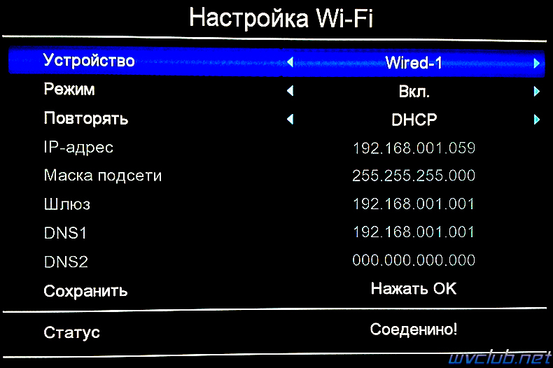

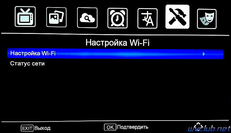

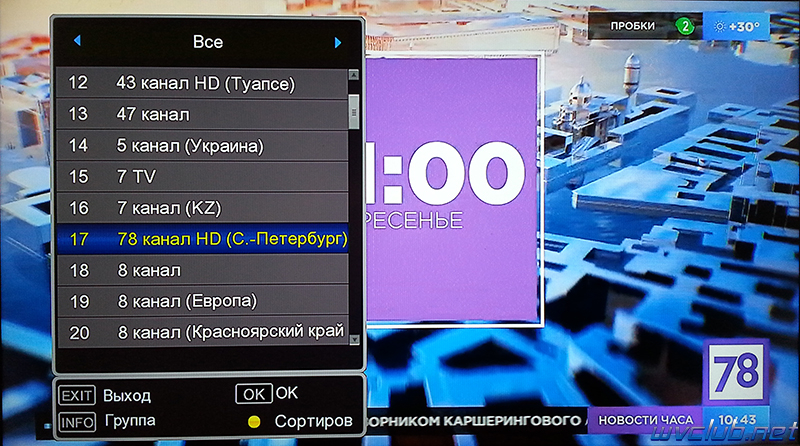

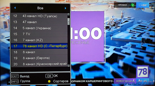

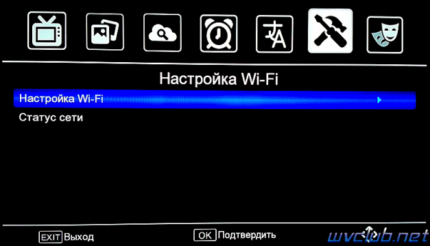

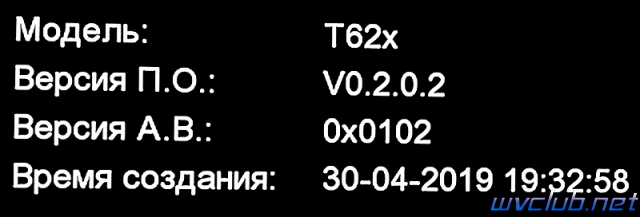

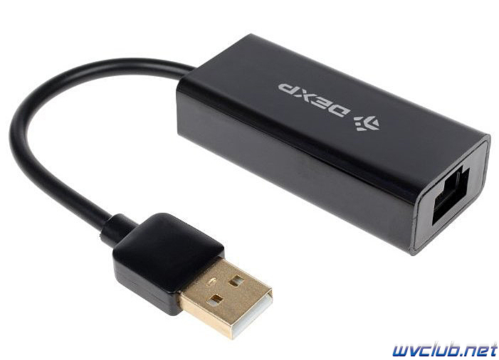

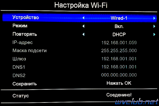

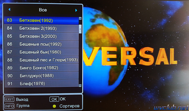

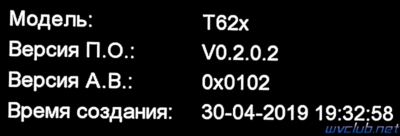

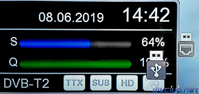

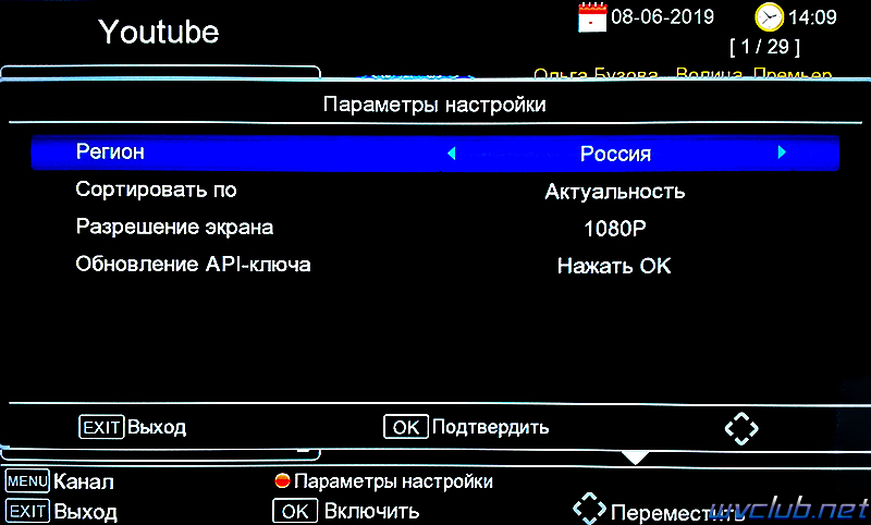

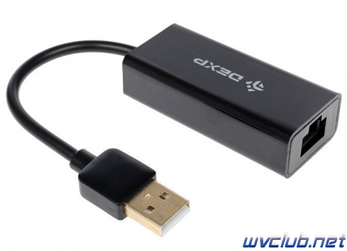

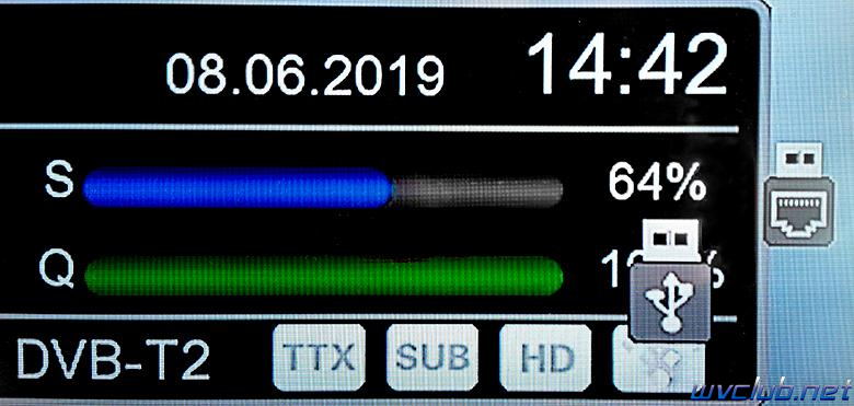

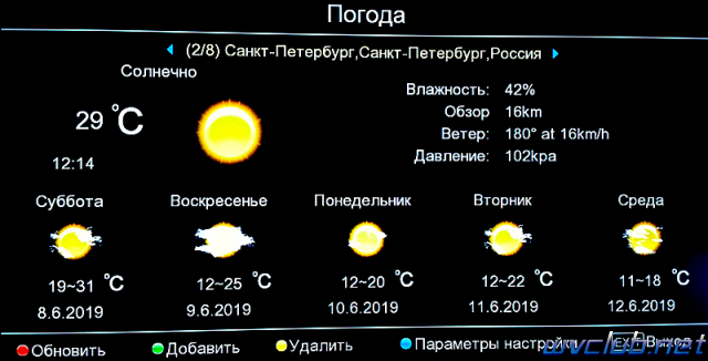

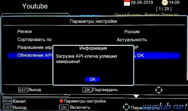

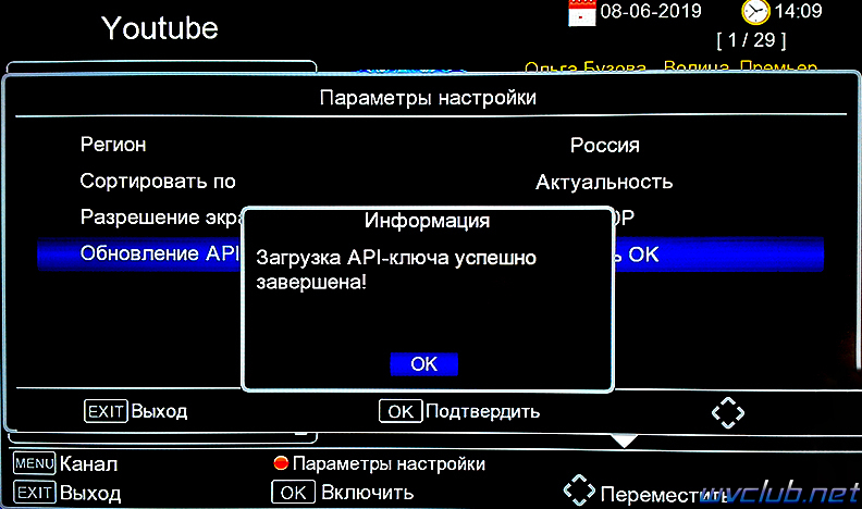

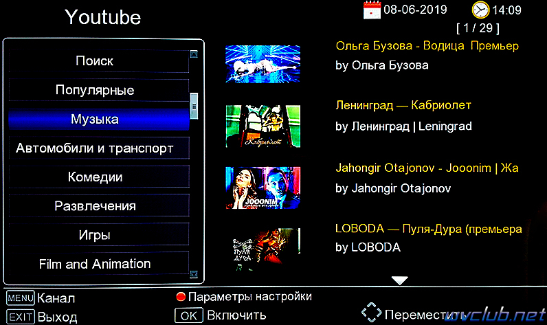

Подключил к World Vision T62A USB-LAN адаптер DEXP AT-UH001B на чипе Realtek RTL8152. Работает отлично.
На ПК определяется как Realtek USB FE Family Controller
ID устройства:
USB\VID_0BDA&PID_8152&REV_2000
Ссылка на сайт производителя:
Прошивка от 30.04.2019 с официального сайта:
Хеш-сумма:
Режим 1080p(50Hz) по HDMI кабелю работает нормально.
Ранее при переключении на данный режим приставка переставала принимать первый мультиплекс. Второй шел с ошибками.
HD и FHD IPTV каналы на незагруженных серверах переключаются быстро.

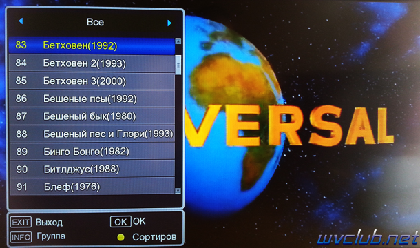

При просмотре фильмов по IPTV, например, с файла "1000 фильмов.m3u" отсутствует панель перемотки.
Можно только поставить на паузу.

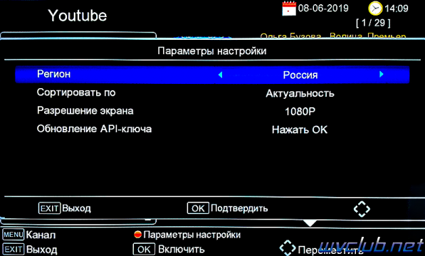

На ютубе некоторые ролики не воспроизводятся при установке в приложении разрешения 1080p.
При переключении на 360p показывает нормально.
Вставить изображение под кат и описание рядом не получается, поэтому выложу фотографии по порядку:
