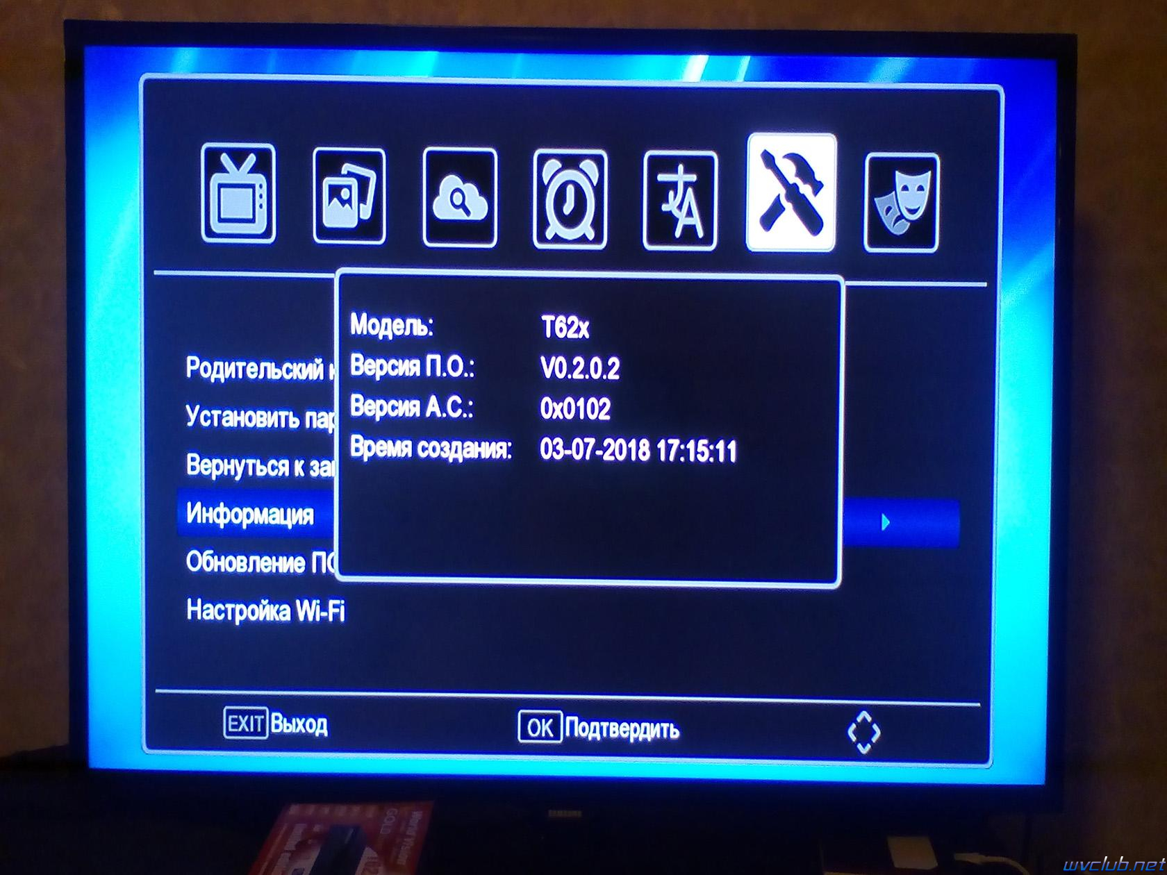

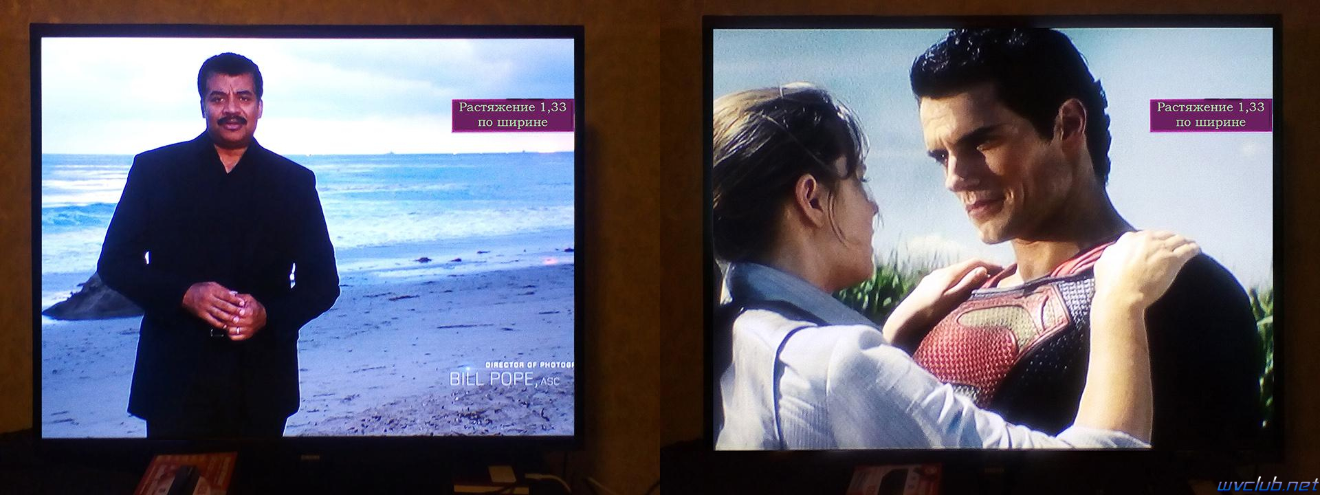

Долго выбирал ТВ-приставку себе под задачу. Задача - установка на даче с целью приёма эфирных каналов и просмотра фильмов с портативного диска. Интернет и кабельное ТВ не используется. В итоге приобрёл T62A. По качеству вывода контента приставка очень понравилась. Телеканалы показывает отлично, ловит 2 мультиплекса на ура. Охват поддерживаемых форматов медиафайлов тоже очень приятно порадовал.

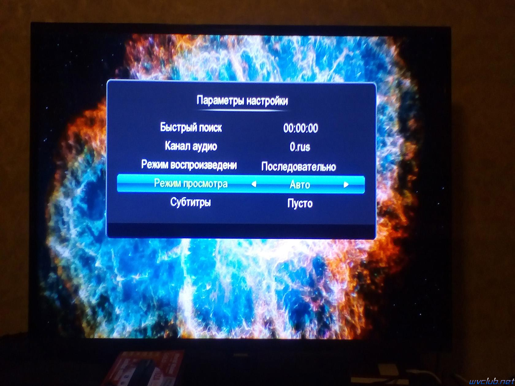

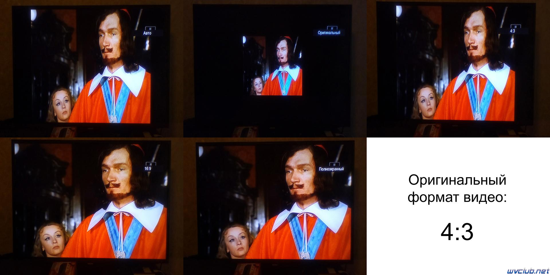

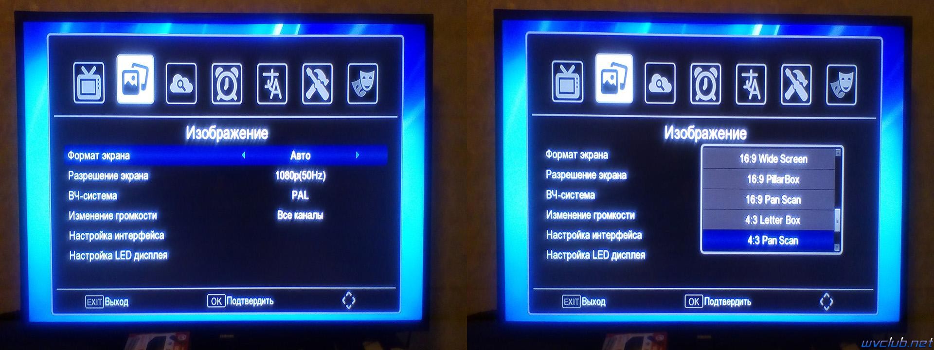

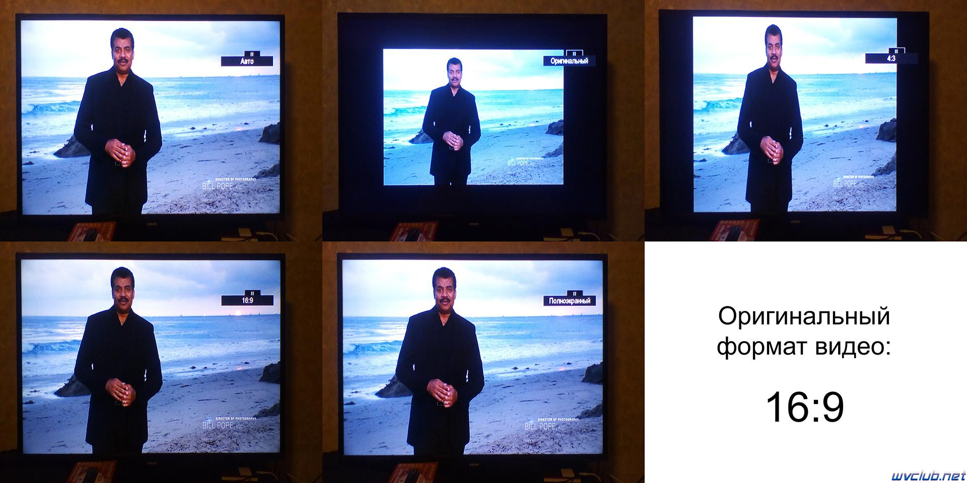

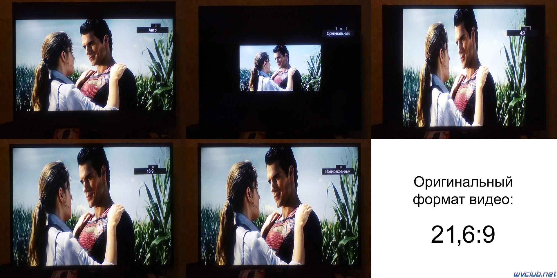

Однако, возникла проблема с пропорциями выводимой картинки. На даче у меня старые, но вполне рабочие телевизоры с соотношением сторон 4:3. А приставка по умолчанию думает, что соотношение 16:9. Для эфирных каналов это решается в меню "изображение". Нужно выбрать формат экрана "4:3 pan scan" (рис. 1). Но для видеофайлов с диска подобного трюка подобрать не вышло. Перебор режимов (рис. 2) не позволяет ни сжать изображение по вертикали, ни обрезать по горизонтали, оставив только серединку. Для примера были взяты три видео с различным соотношением сторон (рис. 3, 4, 5).
Для видео с пропорциями 4:3 удалось получить неискажённую картинку путём принудительного растягивания на полный экран. Два прочих файла имеют искажения на любом из режимов. Так же можно заметить, что режимы "16:9" и "Полноэкранный" полностью дублируют друг друга, и ничем не отличаются.

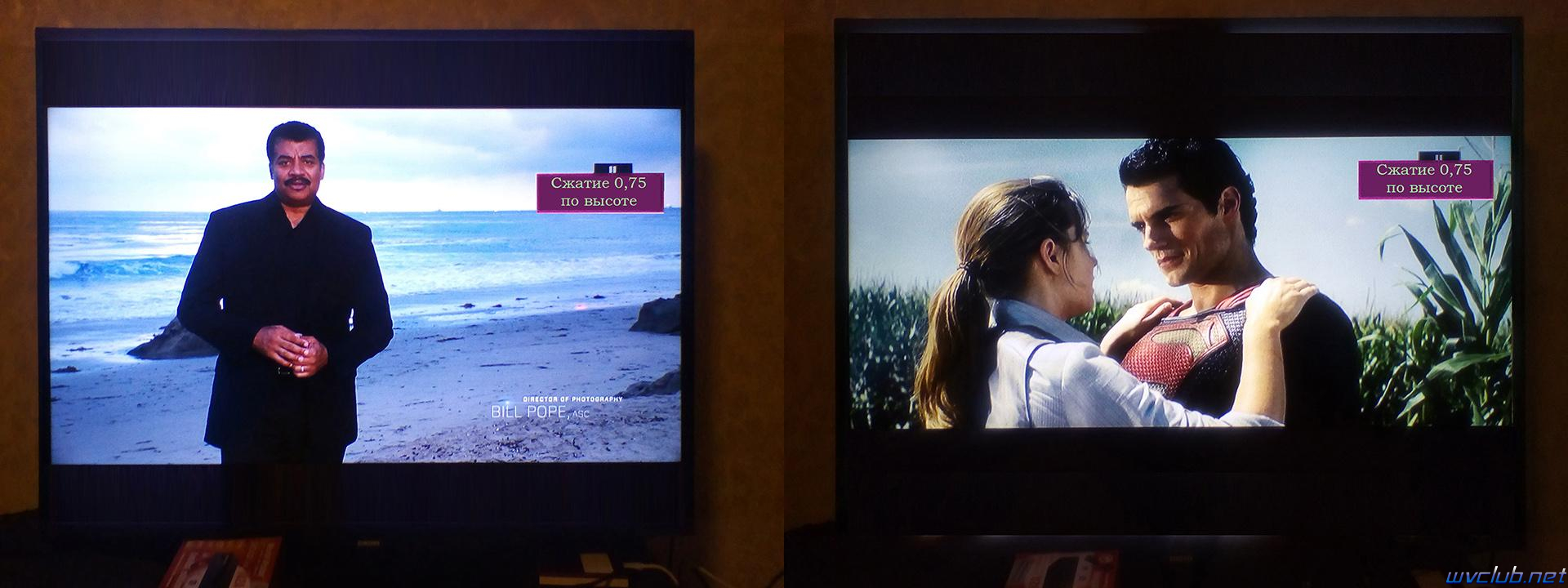

Не нашёл на форуме описания данной проблемы, поэтому решился обратиться в эту тему. Подскажите, пожалуйста, существует ли опция, помогающая сжать видео до 75% по высоте, а затем пропорционально вписать в экран (рис. 6, 7)? И если нет, то можно ли добавить такой функционал в будущем?
Номер версии прошивки V0.2.0.2 от 03.07.2018 (рис. 8).
