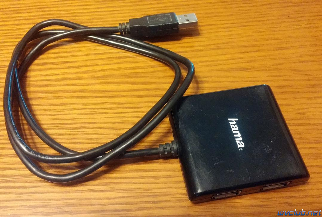

Вот такой хаб HAMA неплохо прижился. Даже толком не знаю, как называется, на брюхе написано что-то типа "USB2.0 HUB-4x" и пара длииинных номеров.

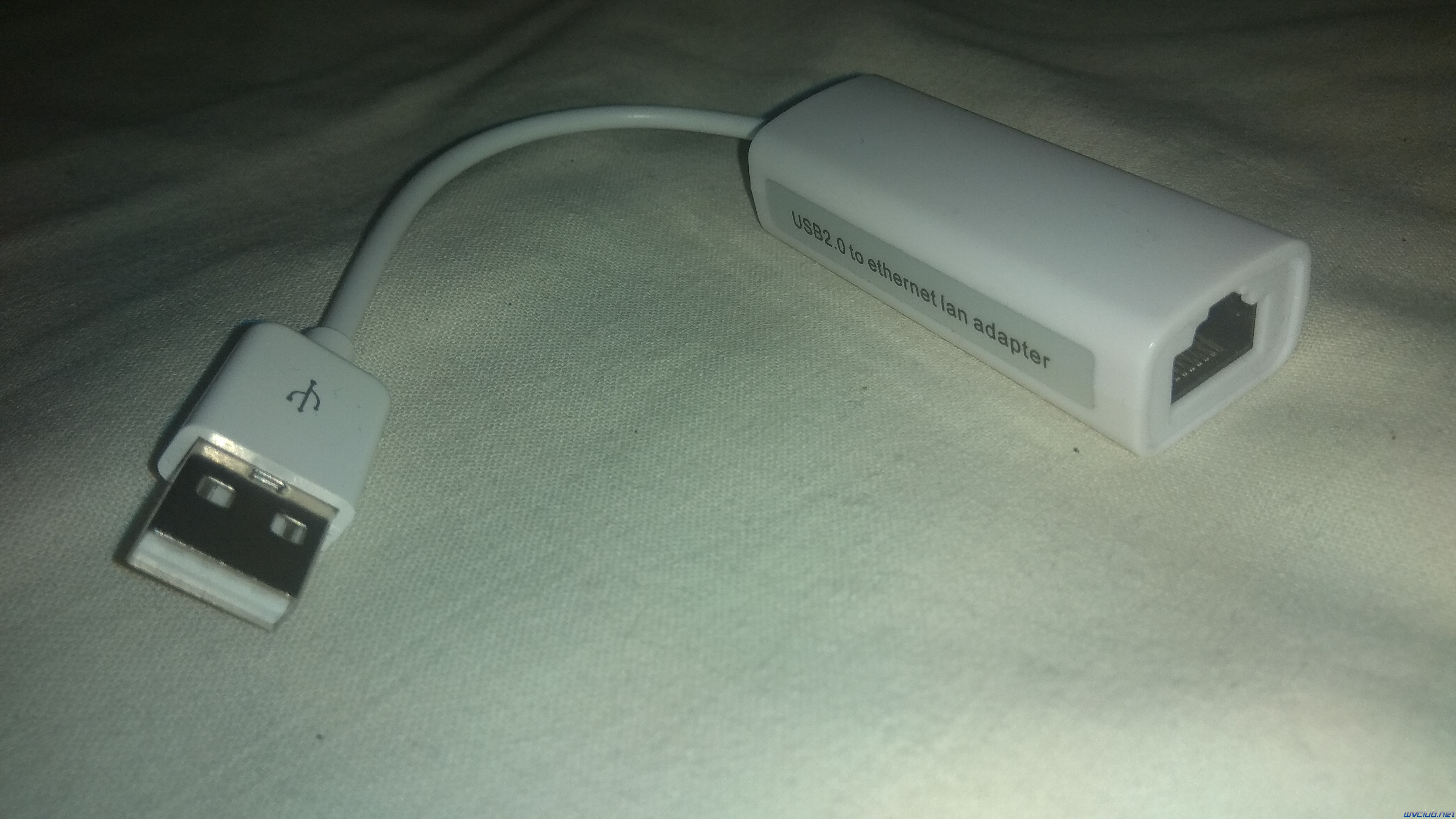

Прочитав первый пост этой темы, взял сегодня переходник USB LAN RJ45 адаптер Sat-Integral RTL8152B за 4 доллара.
https://avsat.prom.ua/p682784214-usb-lan-rj45.html
И хотя на фото на сайте он изображен с одним зелёным диодом, на самом деле получил вообще без диодов, в полностью белом корпусе, с одинаковыми наклейками по бокам.
Были сомнения что он окажется на Corechip sr9700, но
компьютер определил его как реалтековский, установил драйвера.
Тестировал на двух приставках wv t62d и t62a на последней украинской прошивке. Подключение завелось автоматически, без всяких дополнительных настроек.
Воткнул и сеть подхватило само.
