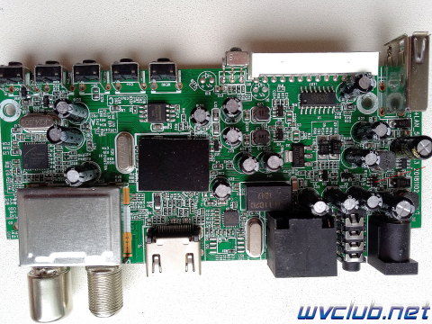

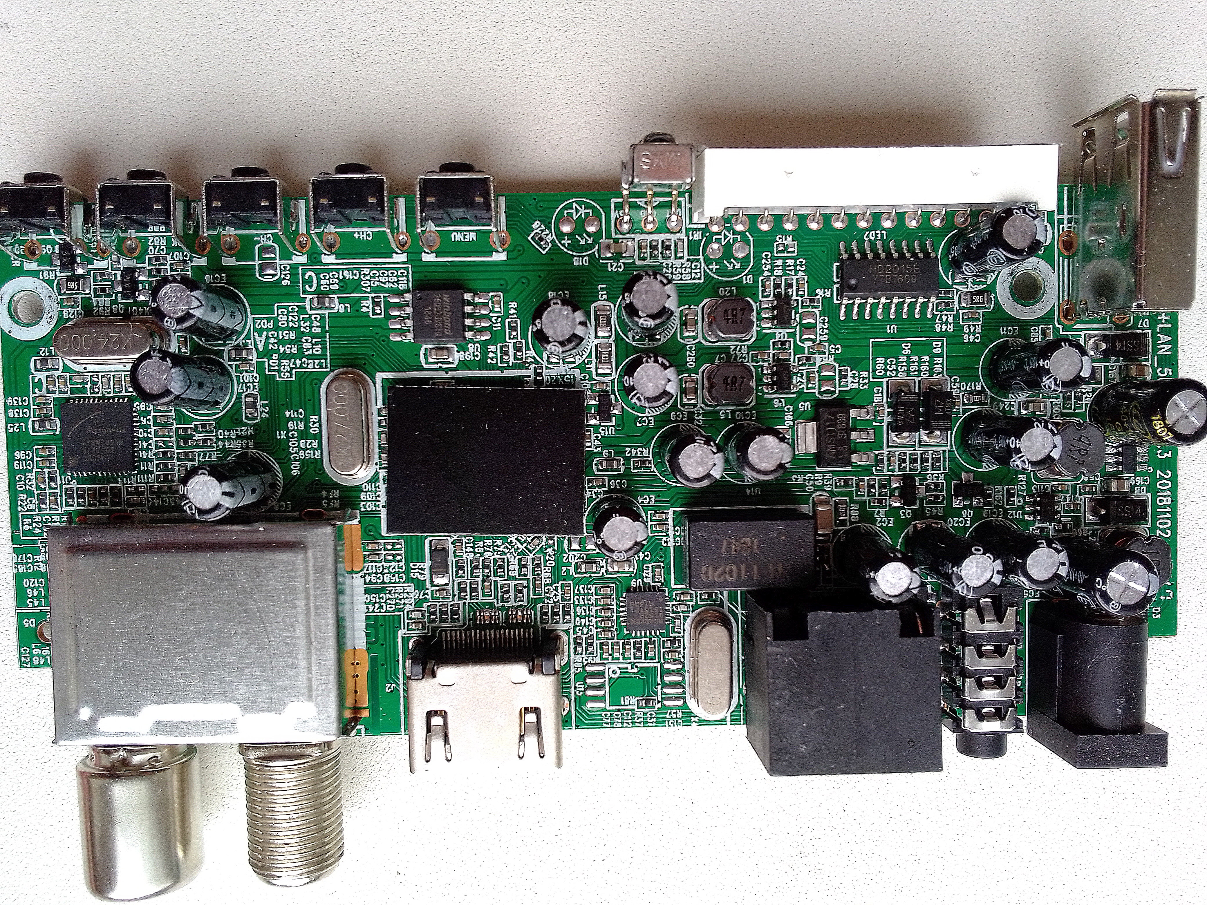

J05N ?
Не туда смотрите должно быть что то W2L1 или WZLI.
Микруха U10. корпус sot23-6
Просто сделайте четкую фотку u10, а там посмотрим.
« Последнее редактирование: 09 Января 2020, 10:01:42 от Sanches235 »
Оффлайн Eugene_PVL
  • Модель ресивера: gi8120
для начала померяйте напряжение на третьей ноге,должно быть 13 или 18 вольт
1-12,3
2-18
3-18
456-0
Добавлено: 09 Января 2020, 10:12:38
Четче сделать нечем .
« Последнее редактирование: 09 Января 2020, 10:12:38 от Eugene_PVL »
Eugene_PVL, плата у вас на руках сделайте четкое фото.
Оффлайн Eugene_PVL
Попробую, если получится сделаю
Оказывается в районе разъема питания греется ужасно, только что прикоснулся ....
Eugene_PVL, вот. А конкретней что греется? Там эмелентов не так много.
Оффлайн Eugene_PVL
Тут
Eugene_PVL, варианта два:
1 - короткое на выходе преобразователя, но еще живой
2- сгорел, короткое внутри схемы.
Нужна маркировка элемента.
Оффлайн Eugene_PVL
BC889
Eugene_PVL, скорей это ваша Ссылка
Добавлено: 09 Января 2020, 11:59:52
Полезная Ссылочка
Оффлайн Eugene_PVL
BC889
Похоже сдохла окончательно, хотя греется как чайник - но приставка не включается от слова совсем :'(
Eugene_PVL, ее на выпайку и пробовать включать без нее.
нужно проверить выход микрухи согласно даташита относительно общего (на наличие к.з)
Надо в другую тему переходить, а то ремонтом захламляем.
Новая тема
« Последнее редактирование: 09 Января 2020, 15:08:07 от Sanches235 »
