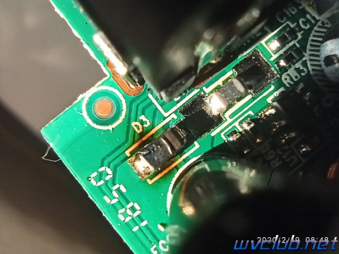

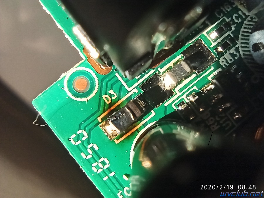

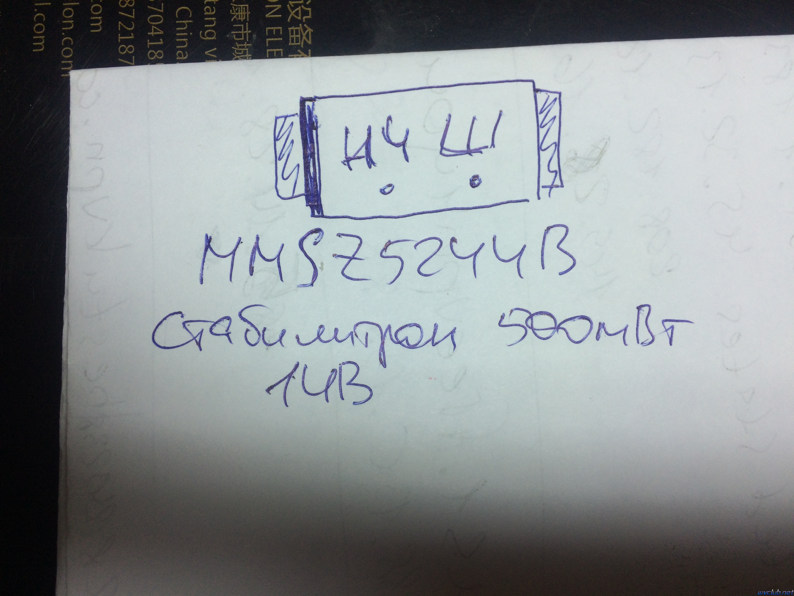

Здравствуйте.У меня World Vision Foros Combo T2/S2. Подскажите номинал сгоревшего диода D3 на входе 12 вольт. Что могло послужить его сгоранию.
« Последнее редактирование: 19 Февраля 2020, 16:33:40 от Lanks »
Re: Ремонт World Vision Foros-ы
« Ответ #10 : 19 Февраля 2020, 21:00:40 »
Пишу с мобилы, так что как получилось.
У меня ультра, думаю так же.
Оффлайн Lanks
« Ответ #11 : 19 Февраля 2020, 21:36:03 »
Выручили! Вероятнее всего это он.  На сгоревшем еле заметно букву Н.

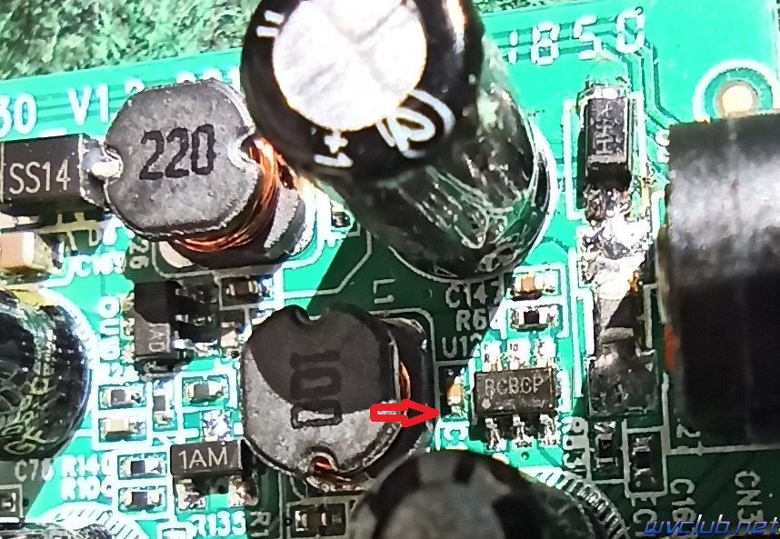

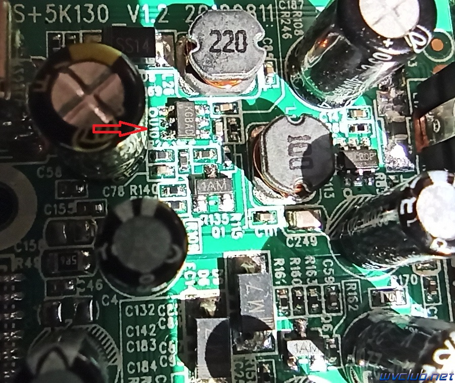

Здравствуйте.World Vision Foros Combo T2/S2 на входе стоят наверное линейные стабилизаторы шестиногие с маркировкой ( BCBCP ) и (KCBAD) какими их можно заменить?
