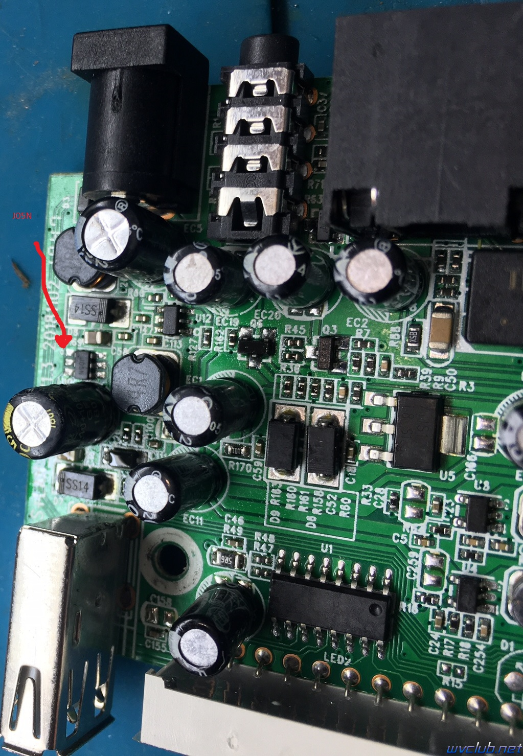

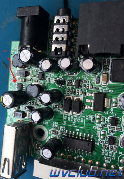

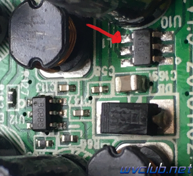

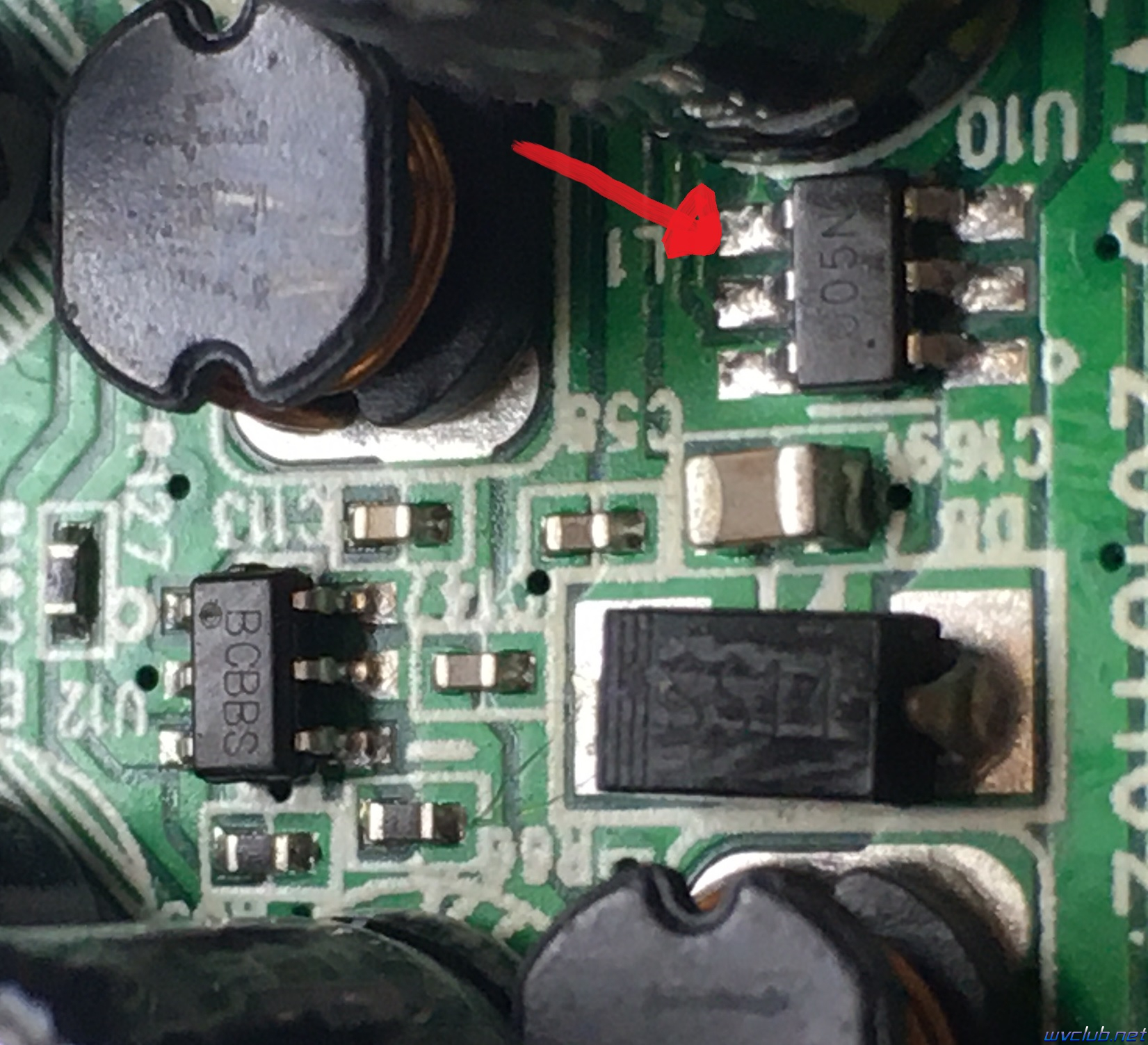

Привет всем! Кто то на конец узнал этот " секретный" U10 smd sop23-6 с маркировкой J05N который отвечает за 18-13 вольт питание головки,что это dc-dc преобразователь это понятно ,фото прилагаю весь инет перерыл нет о нем ничего
1-ножка---+12
6-----------земля
3----------- 18-13в
2---------- диод с +12 идет

Здравствуйте,также интересует чем заменить эту J05N?
Ничем. Аналогов нету. Я тоже искал когда то. Но в Китае есть, правда не копейки стоит. Заказал оттуда 4 штуки. 2 поставил уже давно. Возврата нету.
