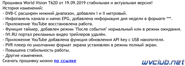

Тут
https://www.world-vision.ru/products/efirnye-priemniki/world-vision-t62d
появилось ПО для приставки от 19.09.2019, это аналогичная прошивка как на форуме от 09.09.2019?
« Последнее редактирование: 22 Сентября 2019, 08:52:21 от KSA »
