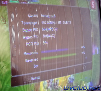

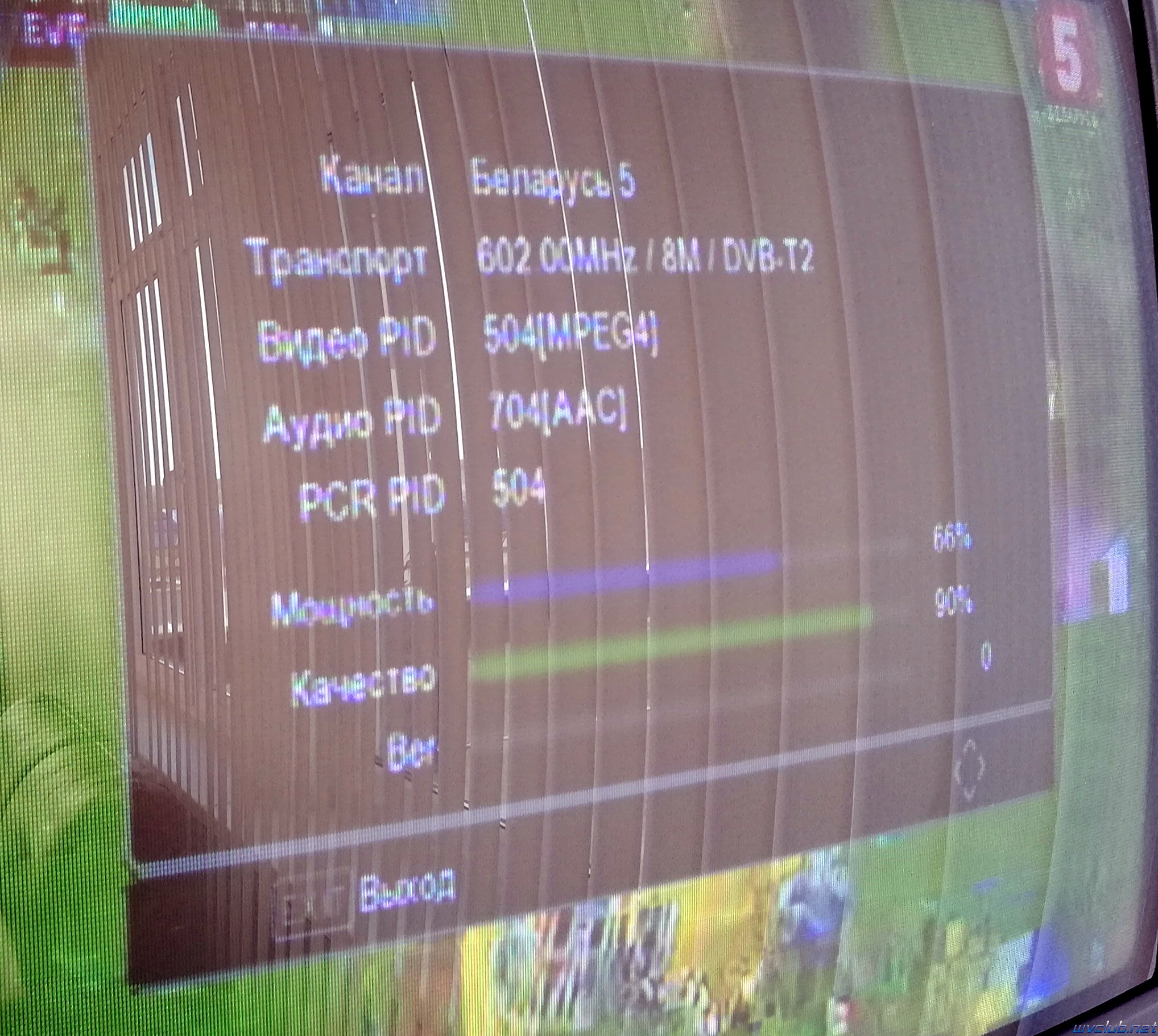

Доброго времени суток. В данном сообщении указывается о проблеме тюнера при работе в DVB-T2 в Белоруссии (канал Беларусь 5). Замечено, что на прошивках от 2017г. канал Беларусь5 рассыпался через 2мин. 10сек. и восстановить его можно было только переключением с канала на канал, тюнер при этом не зависает. А вот на прошивках от 03.05.2018 и 04.07.2018 канал через такое же время 2мин. 10сек. рассыпается на 5-10сек (когда как), а затем 2мин. 10сек. опять работает и так постоянно. Имеется 3 одинаковых WV T62D и все три одинаково себя ведут. Есть записанный поток данного канала на тюнере GI Matrix Lite, который на WV T62D отлично воспроизводится без рассыпания картинки.

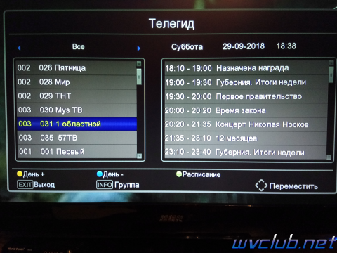

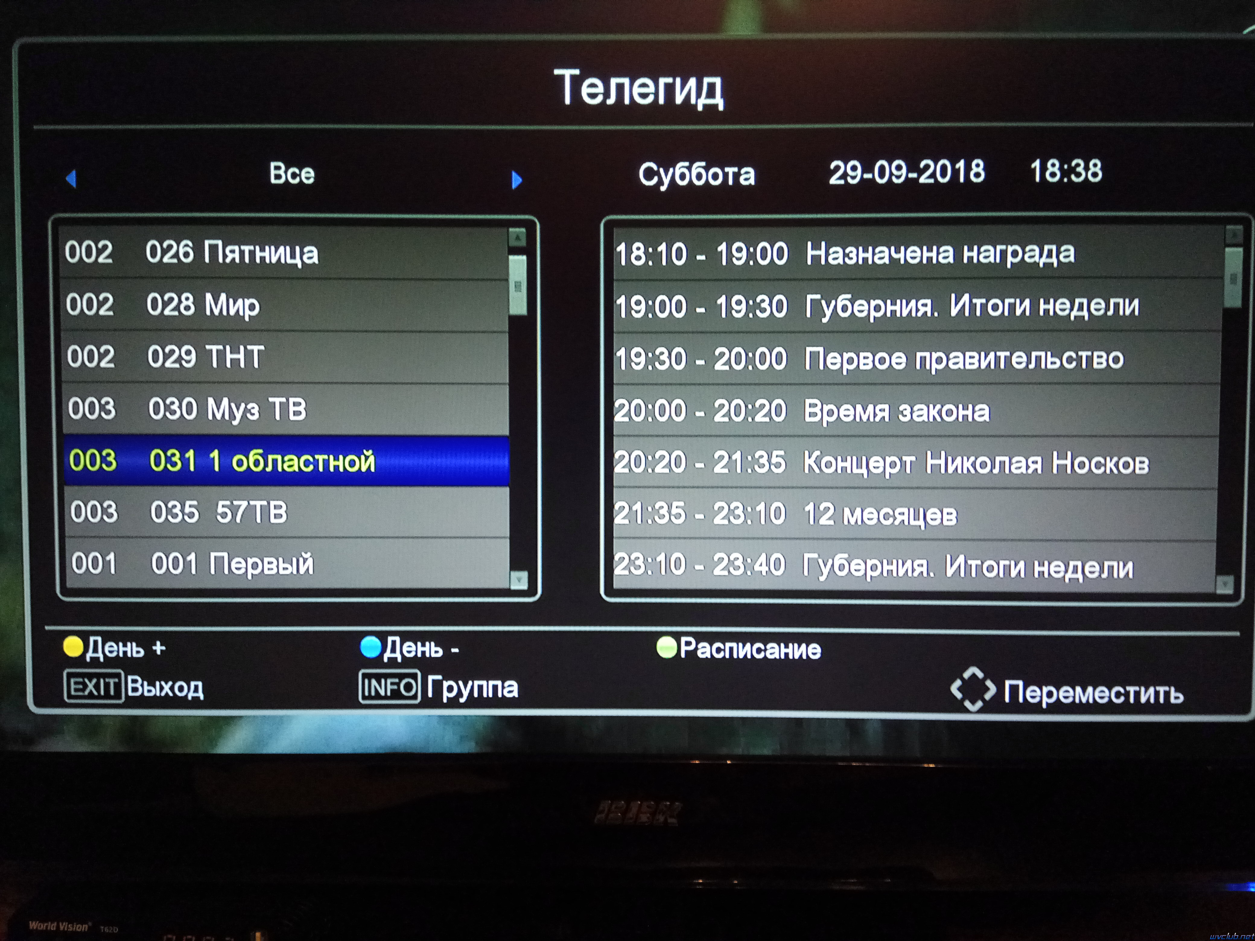

При автоматическом поиске кабельных каналов находит все, но нумерует по порядку их задваивая или даже  затраивая...
Т.е. разным частотным каналам присваивает один и тот же порядковый номер. Естественно прямой ввод номера канала с пульта не работает,
Приходится листать кнопками PAGE+ и  PAGE-
И это происходит не с одним ресивером, а уже с несколькими однотипными. Оператор кабельного телевидения у всех один и тот же.
Чья это проблема: прошивки ? или оператора ?

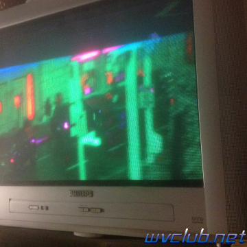

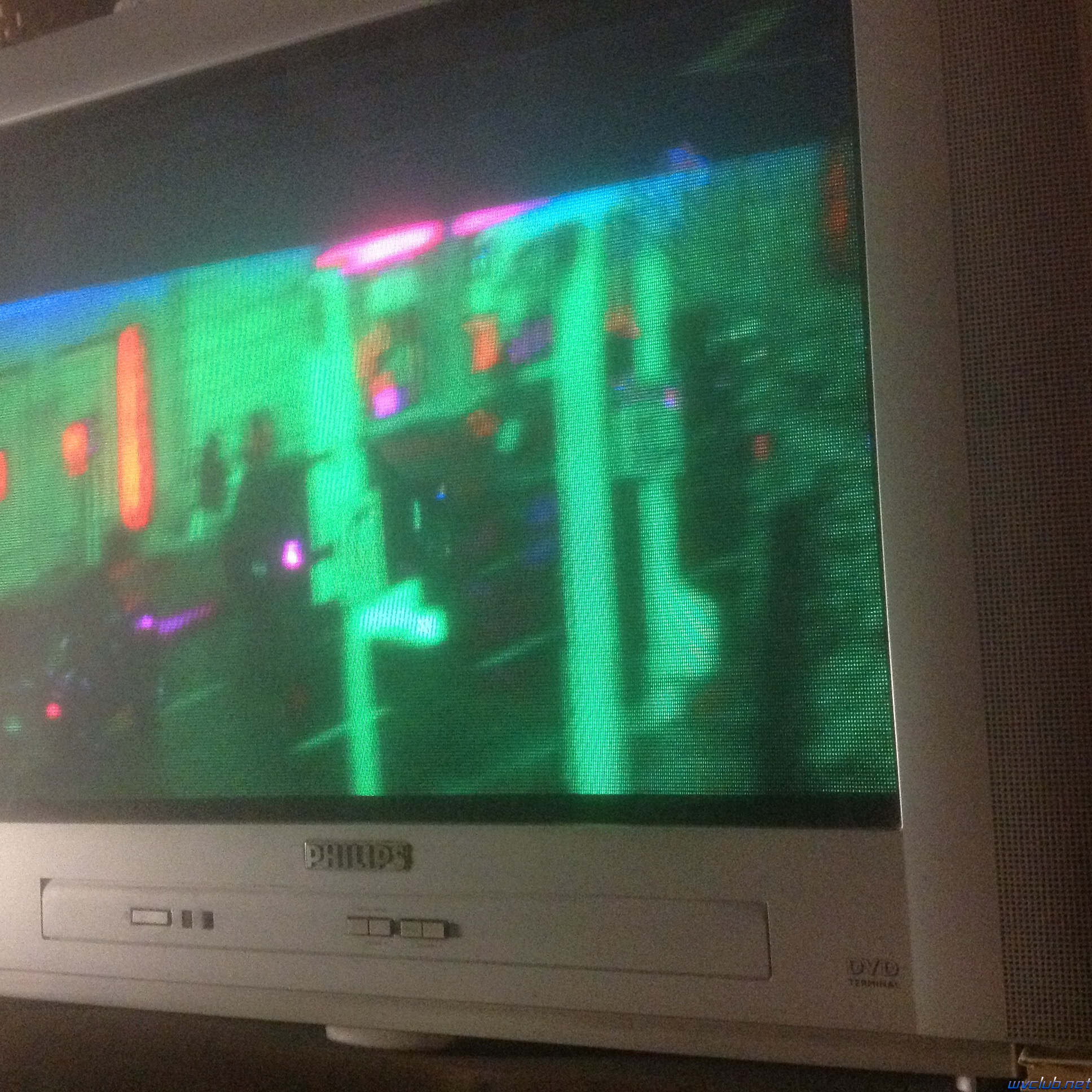

Вечер добрый !
 Вопрос : какое-то время приставка работает и всё отлично , и цвет и качество ( ну скажем 1-3
часа ) примерно . Только сегодня заметил такое ... Вдруг. Меняется цвет на экране , и сдвиги по горизонтали ... Выключаю на 2-3 минуты приставку , потом всё нормально ! Но может повториться ! Что такое ?
С уважением.
Если подключение по тюльпанам и выбрана система NTSC, попробуйте перейти на PAL. Если не поможет, попробуйте дополнительное охлаждение

Изучаю дополнительное охлаждение ( если это мой случай ) на ощупь не так сильно и нагревается ! Установил в PAL  , 576p посмотрим ... Вам ОГРОМЕННОЕ спасибо за толковые советы ! Вот только в телеке у меня почему-то нет выбора PAL - NTSC  ... ХЗ !
Добавлено: 22 Октября 2018, 23:04:11
Пока не "лагает" ! Убрал подальше от TV , сделал клиренс повыше . В виде ножек ...
По тактильным ощущениям , вообще теперь холодная ! Верхняя часть .
В среду буду гонять на IPTV , антенку wi-fi куплю , посмотрим , погреем ...
Описанная проблема по-прежнему остаётся. Для её решения нужен был записанный поток канала. Сейчас, благодаря  R2D2,  поток записан. Хочется надеется, что проблема будет решена. Подскажите, как вам передать запись.
Николаевич, выкладывайте на любой файлообменник и в тему ссылку на поток.
