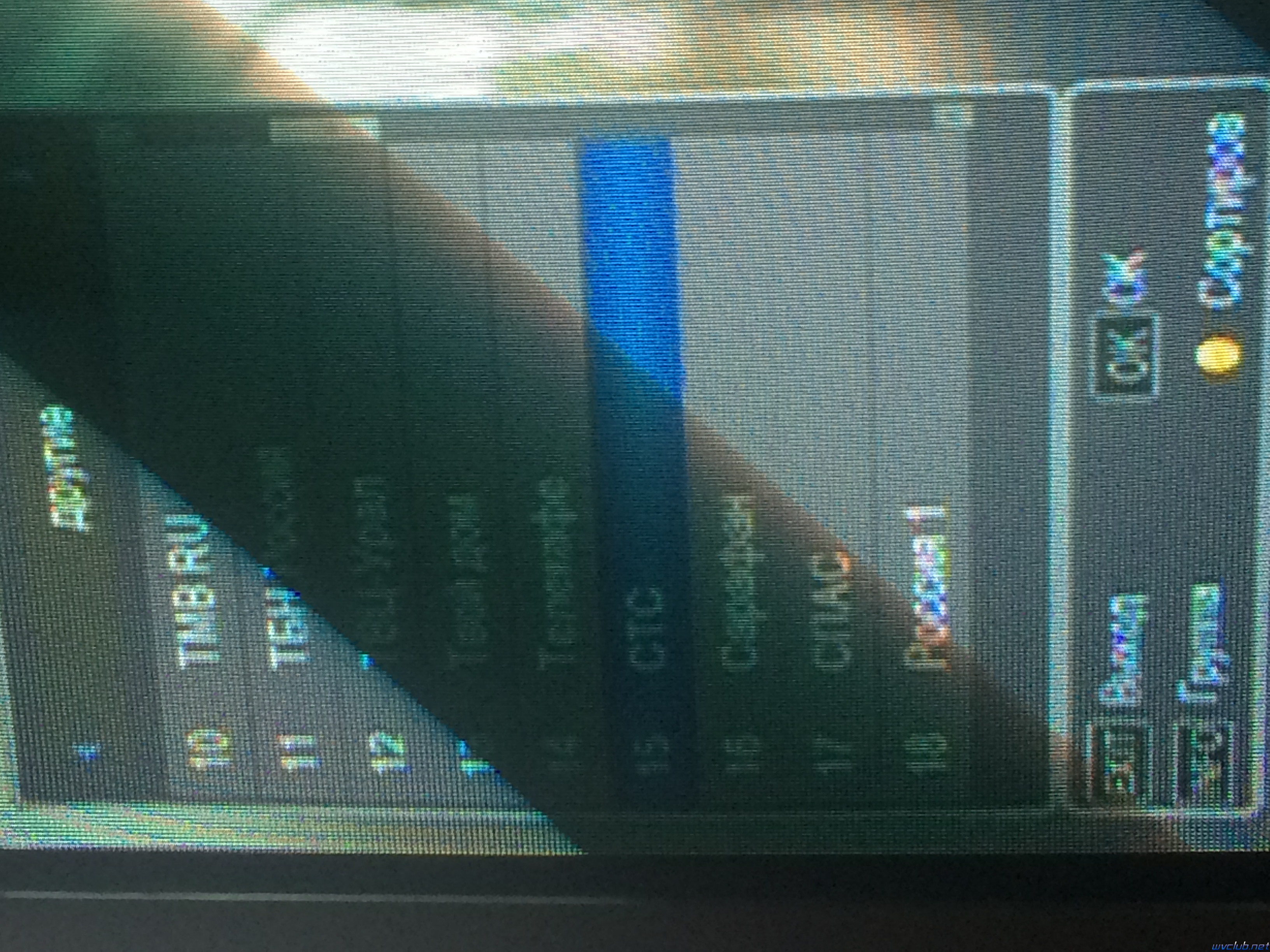

В IPTV , в просмотре как сортировать каналы
со своими предпочтениями или просто по порядку ?
И возможно ли ?

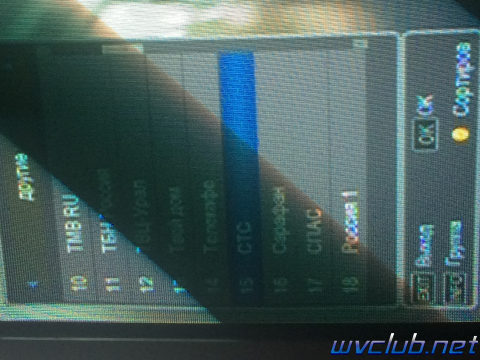

Приставка замечательная! ( есть Т62D и Т62М) По работе Т2 и DVB -C, работе с внешним накопителем 1 Тб замечаний нет, всё работает отлично! Попробовал работать через вай фай адаптер (5370), всё сразу подключилось и работает! Проблема одна - на широкоэкранном мониторе (22 дюйма) изображение получается вытянутым по вертикале, синей кнопкой все режимы 16:9 не дают возможности устранить вытянутое по вертикали изображение. На Т2 и  DVB -C такой эффект не наблюдается. Нужна подсказка? Что можно сделать?
chaun73, настройки в самом мониторе? Может от этого все и проблемы.
« Последнее редактирование: 02 Ноября 2018, 22:14:10 от wolow »
Попробуй в плейлисте для каждого канала прописать aspect-ratio="16:9", 16:9 поменяй на свой формат, что бы получилось примерно так: #EXTINF:-1 group-title="Украинские" aspect-ratio="4:3",112 канал. Мне помогло.
