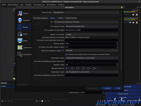

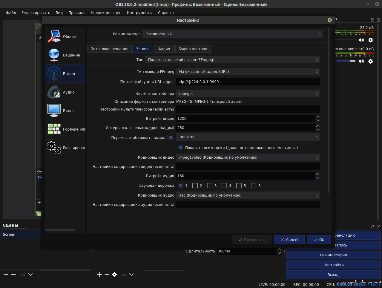

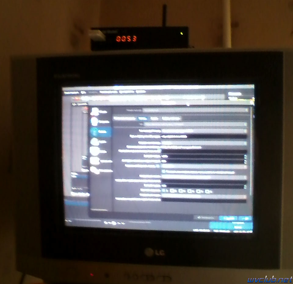

странно каким образом тебе удалось, но у меня не вышло проверить UDP, только что глянул udp://@192.168.1.19:1234 вот такого вида url и тишина, поэтому не подтверждаю. Другие устройства играют.
Что бы снять все сомнения:
Добавлено: 19 Марта 2019, 16:29:58
Если не ошибаюсь, то при направлении потока на конкретное устройство изображение не появляется, а в данном случае поток просто идет в локальную сеть для всех кто захочет его смотреть.
« Последнее редактирование: 19 Марта 2019, 16:29:58 от Checks »
« Ответ #243 : 19 Марта 2019, 16:33:49 »
Checks, как прописываешь ссылку в плейлист? Сервер ПК выступает в роли udp-to-http proxy, сомнения всегда есть пока не будет доказано что эта поддержка присутствует в Т62, на данный момент до сих пор ничего не вижу, то что ты показал я и так могу вывести, это ещё не о чём не говорит.
Сорри, но я должен видеть все аргументы.
udp://192.168.1.152:9999 Это адрес ПК с OBS.
« Ответ #245 : 19 Марта 2019, 16:39:04 »
Checks, без @
Оффлайн Checks
  • -> Вы поблагодарили: 19
  • -> Вас поблагодарили: 41
  • Сообщений: 147
  • Репутация: +43/-0
« Ответ #246 : 19 Марта 2019, 16:39:40 »
Checks, без @
Да.
Добавлено: 19 Марта 2019, 16:45:52
Сейчас вот подумал, что возможно если открыть порт в Firewall, то получиться и раздавать на конкретное устройство, по конкретному ip.
