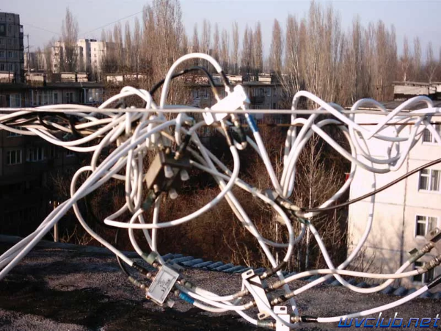

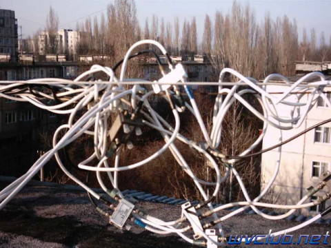

Zico. Еще мож дурное предложение, но скажем так ошибки по dvb-c сыпятся у вас в квартире. А есть ли у вас возможность попробывать приставку в другой точке (скажем так в другом подъезде, а лучше в др. доме) и сфоткать.
Добавлено: 27 Марта 2019, 14:33:10
Чтоб иcключить вот этого.
За фото отдельное спасибо ooolexa
