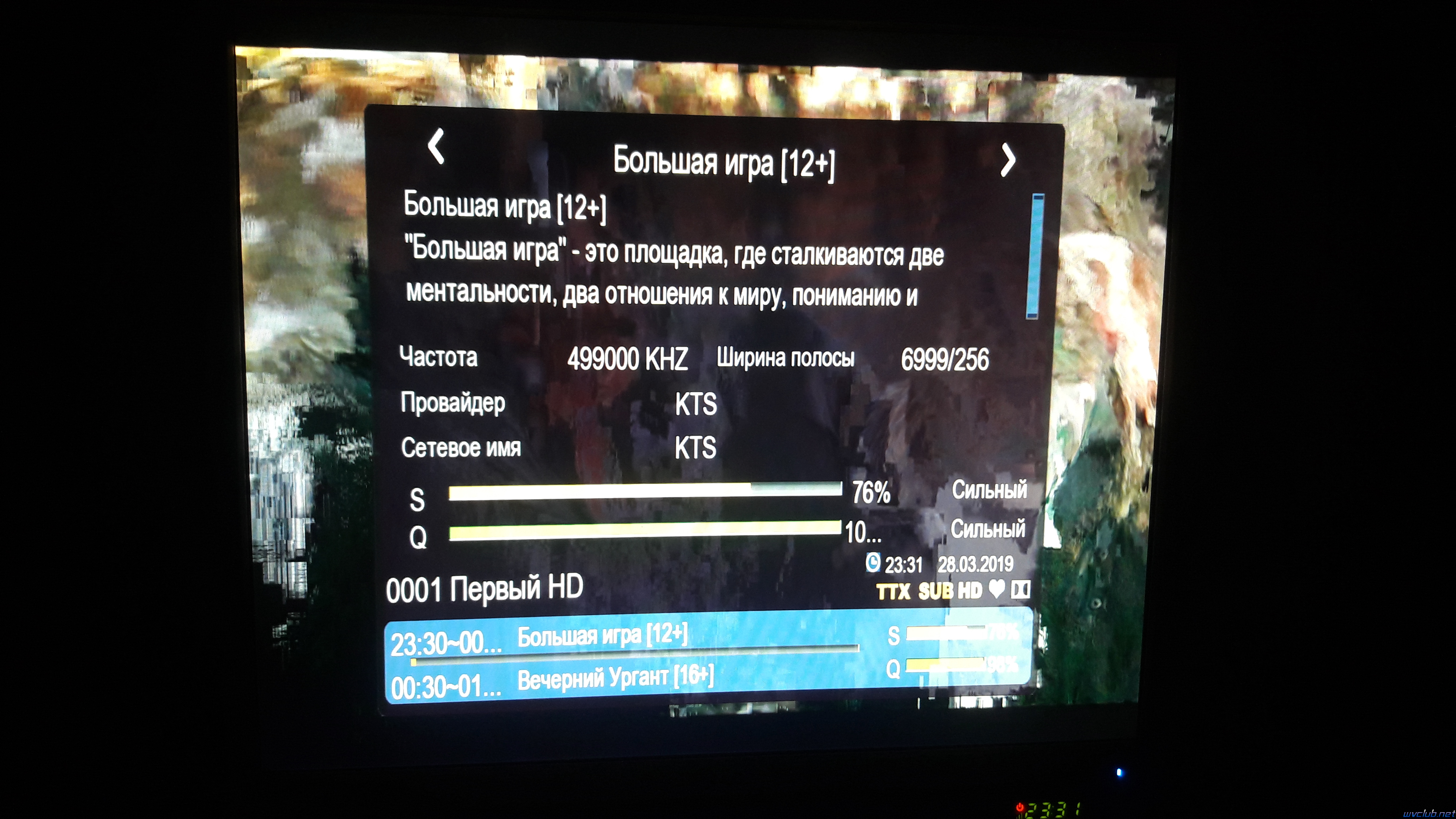

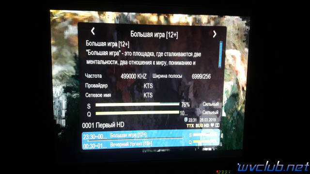

Zico. Еще мож дурное предложение, но скажем так ошибки по dvb-c сыпятся у вас в квартире. А есть ли у вас возможность попробывать приставку в другой точке (скажем так в другом подъезде, а лучше в др. доме) и сфоткать.
Чтоб иcключить вот этого.
Ахах, да, тоже видел это фото...)))
Предложение не плохое, но трудновыполнимое.
Есть родственник в соседнем доме, но у него ни ТВ ни кабеля... А со своим ТВ/моником тащиться как-то...))))
В общем надо подумать. ;)
Поддерживаю сделанный вывод.
- для Т64 "уровень" =75, это почти грань фола по уровню входного сигнала, но тюнер (по крайней мере на Т2)  без кубиков вытягтвает сигнал вплоть до "качество" =0
- скачков качества 3-...-100 не наблюдал ни разу. Только, если прет неизвестно что, индикаторы падают до "0" и затем восстанавливаются
И заметьте, на Т62 на этих же частотах уровень 86-89% кажет.
Zico, спасибо за видео, теперь доступно можно разбирать проблему.
Вам спасибо за желание разобраться! :)
Какие мои дальнейшие действия? Обождать чего-то, или можно смело идти сдавать агрегат обратно?))
на проблемных для T64 частотах - 618, 626, 634, 642 МГц - Ber - не 0 !
Это - очень плохой признак. И T62 его документально фиксирует:
Та я ж не отрицаю... И ладно бы они все не работали.
Так ведь 2 других тюнера принимают как миленькие. ;D
Но всё-таки T62 как-то пытается справиться и каналы показывают.
По мне так он вообще не напрягается...)))
Понятно. Первые фотки смущают, на прямом кабеле с ошибками не есть хорошо. Есть подозрения в недостаточности уровня сигнала. Вот теперь бы попробовать усилок подключить.
Достанем -  попробуем!)))

Вот видео:
https://yadi.sk/i/f2Ph30Eya9mecA
Это конечно мелочи, но на 14:00 минуте уровень и качество 0%, однако надпись рядом с качеством "сильный". И эта надпись не меняется.
Выполнена проверка потока на двух телеприставках T62 и Т64, чтобы не быть многословным ниже прикрепляю видео.
Хочу уведомить что T62 работает на грани срыва, ещё минимум 1-2dB и картинка исчезнет моментально с экрана, а Т64 при этой ситуации будет продолжать показывать, это то что проверено в действительности.
World Vision T62 нажимаем на картинку чтобы смотреть!
World Vision T64 нажимаем на картинку чтобы смотреть!

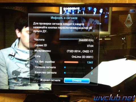

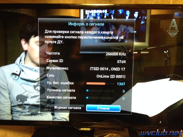

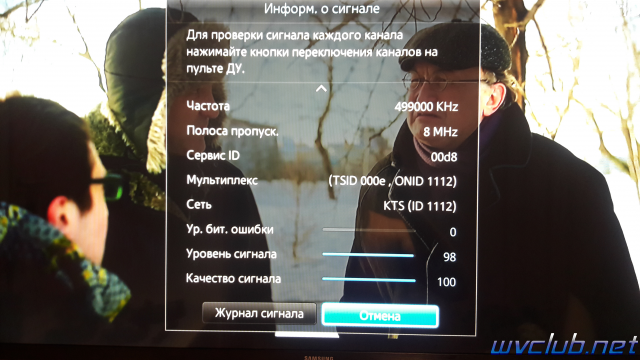

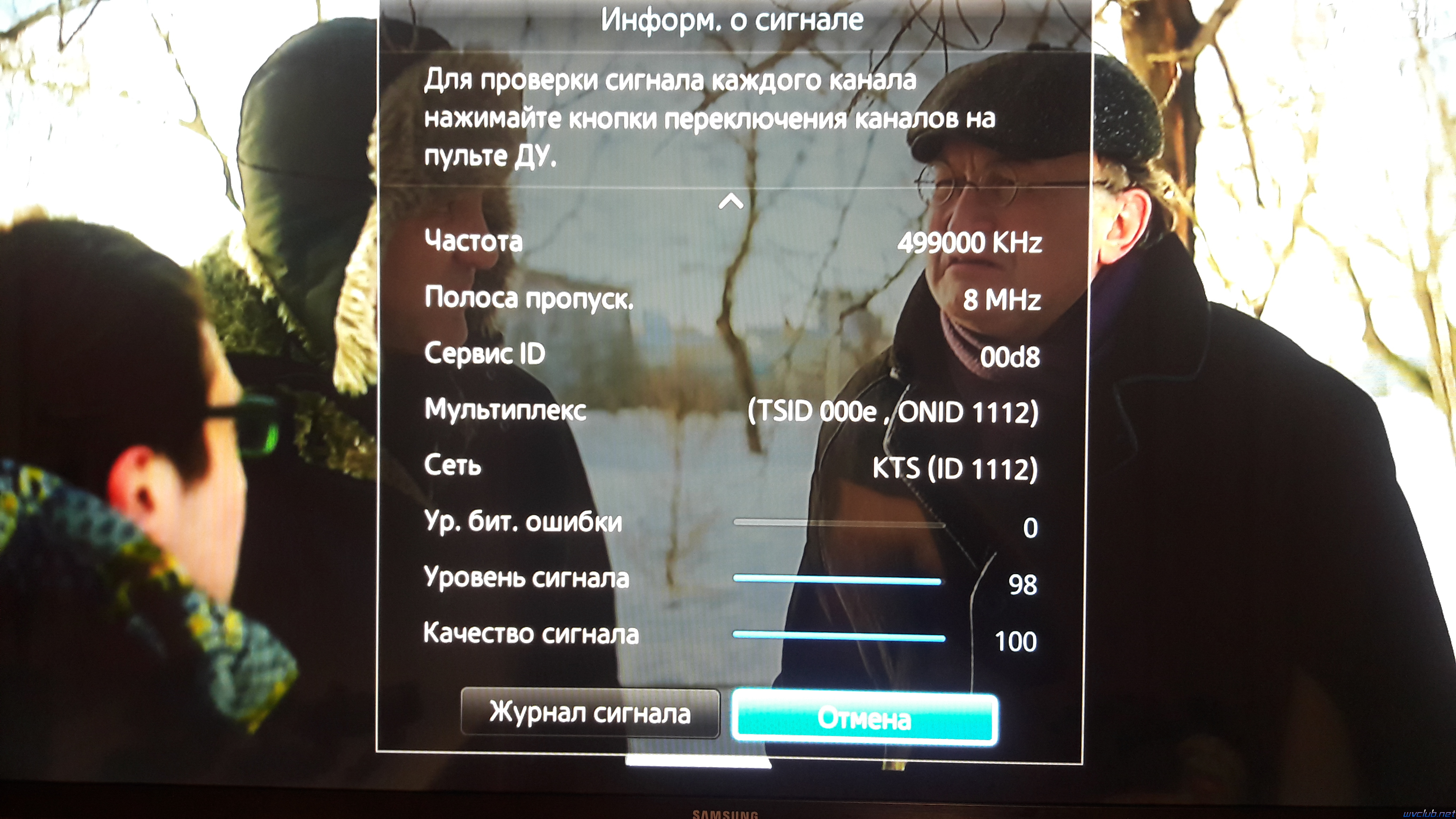

У меня стоят 3 ТВ Самсунговских с приемом DVB-C
а можете 10 с подержать кнопку INFO и посмотреть BER (Ур. бит. ошибки) на каналах, где сыпет T64:
Оффлайн monte_kri100
Хм  :) не знал что на самсунгах такая опция есть. Обязательно так и сделаю
и это так на всех мультиплексах или только на каких-то конкретных?
491 Мгц, 499 Мгц, 507 Мгц, 515 Мгц, 523 Мгц, 531 Мгц, 539 Мгц, 547 Мгц,
555 Мгц, 563 Мгц, 571 Мгц, 579 Мгц, 587 Мгц, 595 Мгц, 603 Мгц, 611 Мгц.
Скорость потока 6999 Kb/s,
Модуляция QAM 256.
