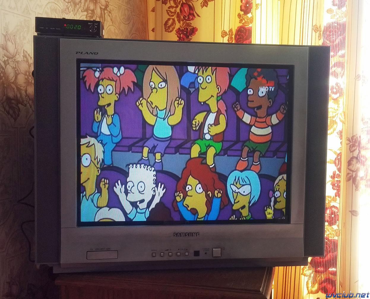

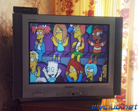

Вот, прикрутил на даче приставку Т64LAN к древнему телеку. Работала полдня в режиме Т2, еле тёплая. Точнее, прикрутил саморезами пластмассовую пластинку, а к ней притянул приставку двумя гибкими пластиковыми хомутиками.
