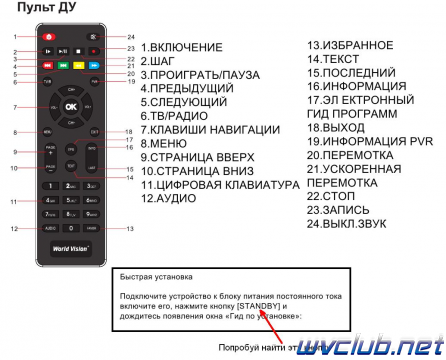

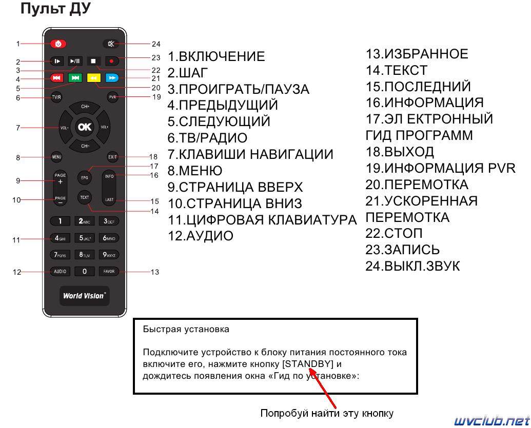

И снова здравствуйте! Наступили тяжелые времена и всем приходится как-то адаптироваться..... Теперь о проблеме,которую,как мне кажется можно решить!? Новая техника - это прекрасно! Но тут же возникают проблемы... А именно: Занимаясь продвижением своей продукции необходимо обеспечить массовость реализации. Так? Теперь представим себе, что я простой покупатель и ничего не смыслю в технических терминах. И что получается? Я прикрепил скрин. Наверно там все понятно. Я к тому, что если дорого обеспечить Ваши гаджеты нормальной печатной инструкцией, то можно хоть здесь выложить нормальную электронную версию инструкции, а не создавать раздел "Наиболее частые вопросы пользователей". Ну вот пока и все на сегодня. Успехов Вам! С уважением. LUCKMEN.
Тогда скажу в защиту производителя. А вам при покупке смартфона будь то на андроиде или яблоко много инструкций подробных приложили? Пульт кстати подробно расписан. На форуме норм инструкция в pdf, подробное есть описание меню. Что не понятно? А в приставке интуитивно понятный интерфейс и меню.
