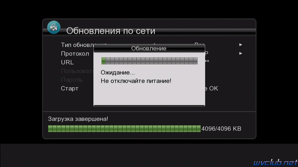

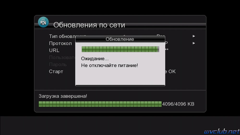

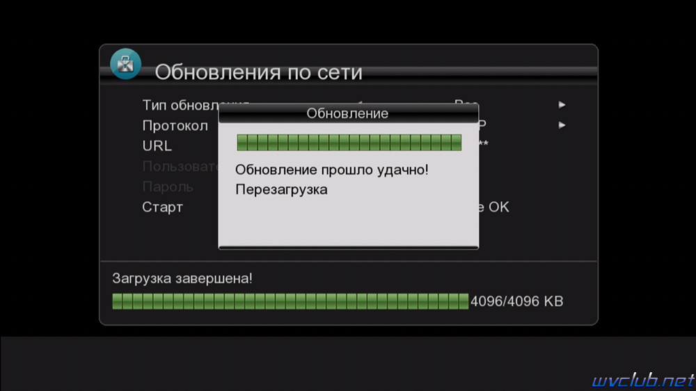

Осторожно !!! Не прошивайте новые тюнера World Vision Foros M S2 через интернет. Сразу стоит заставка boot и все кирпич. Теперь нужно будет пробовать востанавливать.
проверим, утром
ps востановление авраийное работает....
Проверил. Было пару раз, что не загрузился после обновления, но если отключить от сети электропитания и заново подключить, то ресивер загружался штатно.
На первой странице подредактировал первый пост по аварийному восстановлению, могут отличаться кнопки для ввода ресивера в режим восстановления и имена файлов обновления, по этой инструкции всегда можно обновить ПО аварийно.
На модели World Vision Foros M S2 для ввода в режим обновления конечно жал кнопку POWER, так как кнопки M она же MENU там попросту нет.
