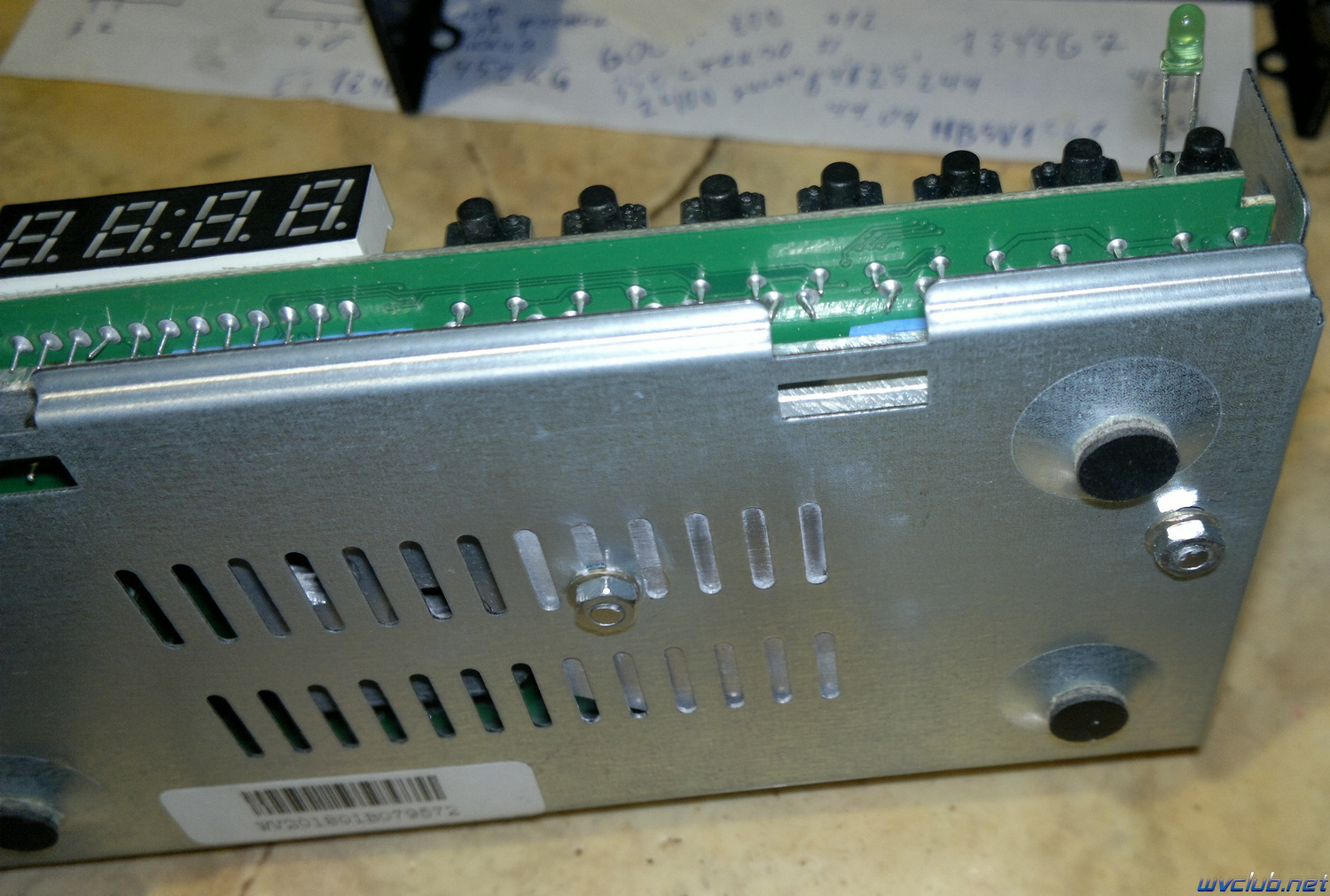

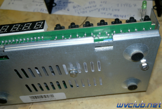

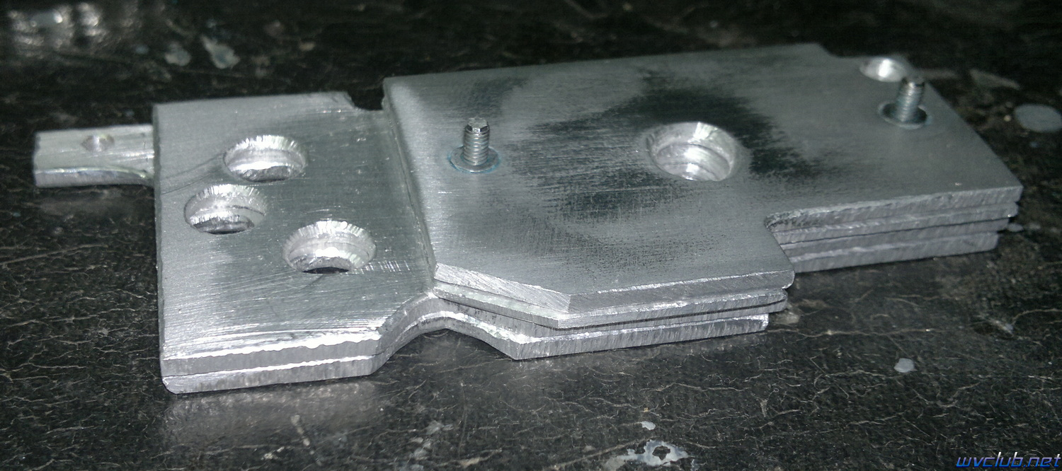

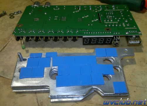

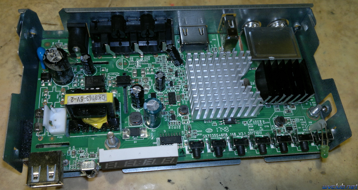

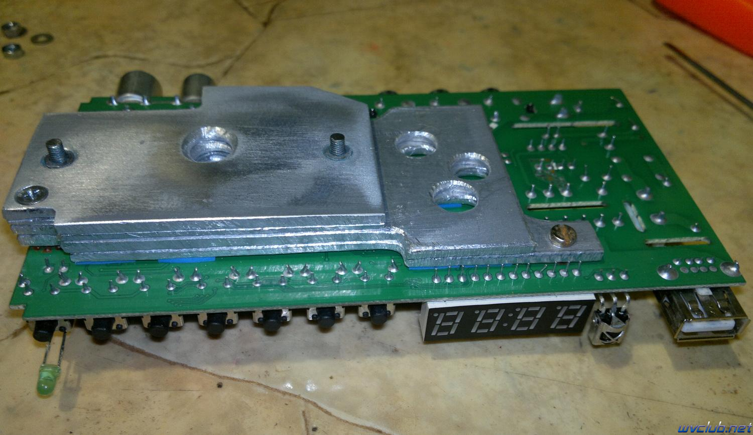

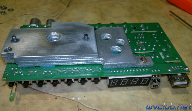

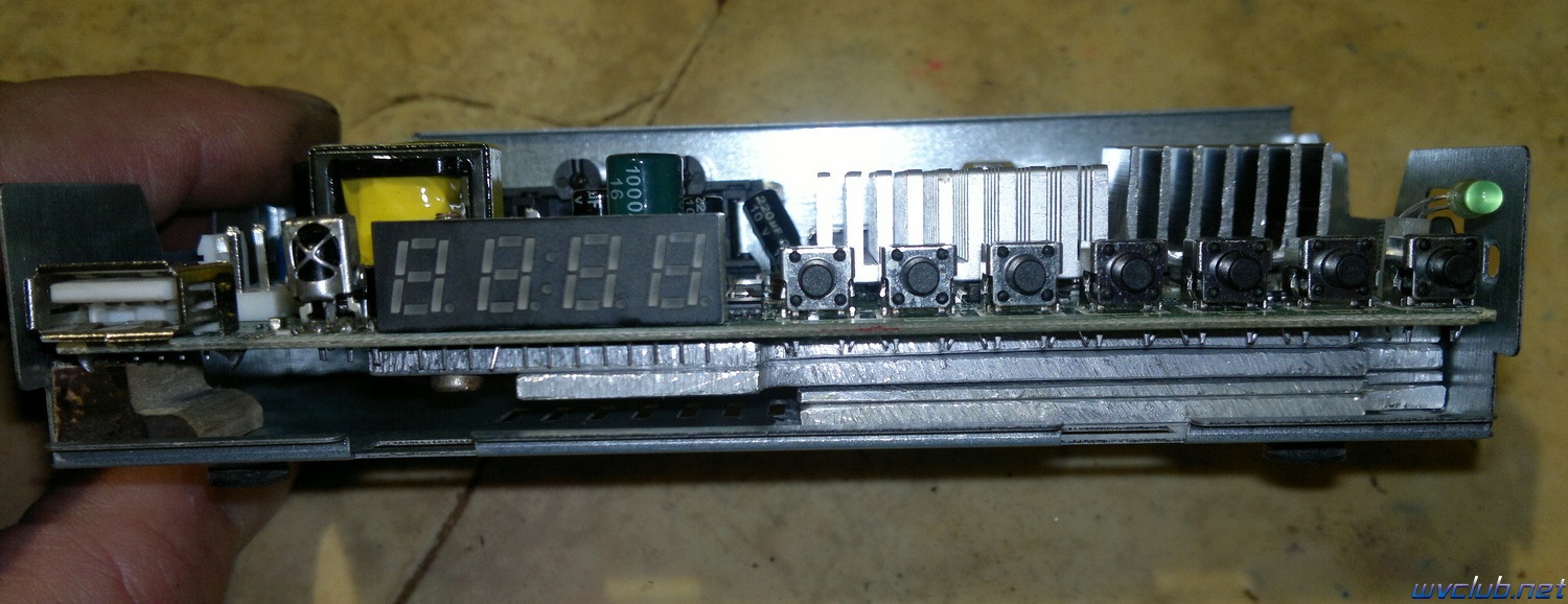

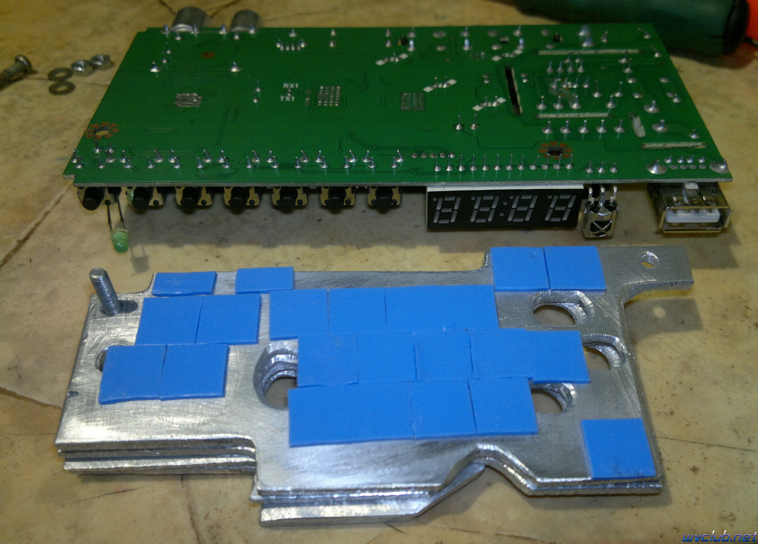

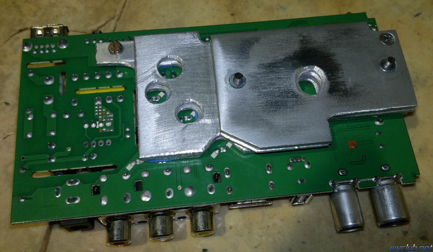

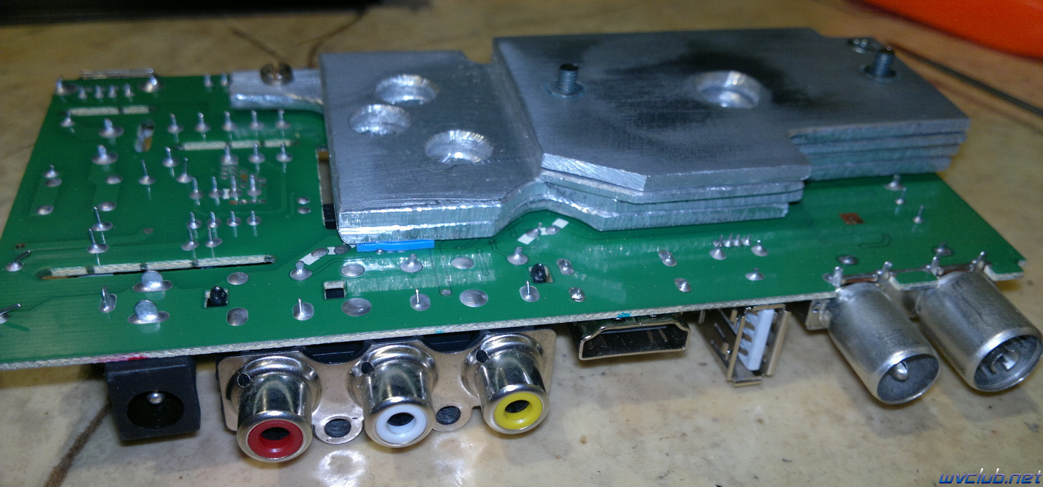

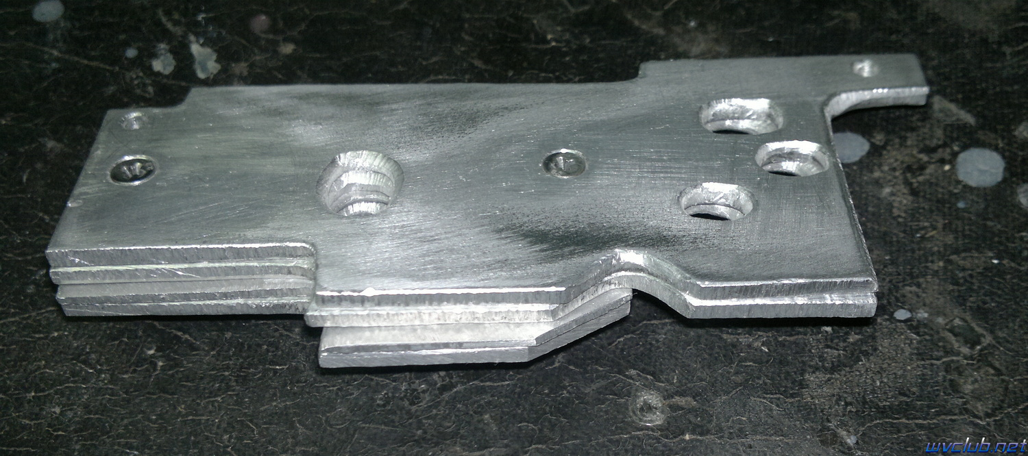

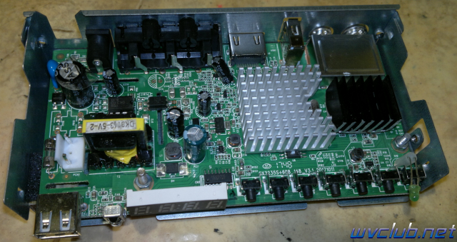

Пассив на T62A, дубль 2. Вариант окончательный. Использовал алюминиевый лист толщиной 3мм (то что было под рукой) в 4 слоя. Один слой сточил где то до 1,5 мм. Прикрутил сначала к плате через термопрокладки, сильно затягивать не нужно- изогнёт плату. Затем всё это дело к низу корпуса уже через термопасту. При просмотре фильма Full HD в KINO-LIVE радиатор не обжигает, вполне комфортная температура. В режиме ТВ ещё лучше. Корпус приставки теперь также участвует в охлаждении.

Слишком много телодвижений как на мой взгляд, достаточно было и два, один чтоб приподняться над уровнем монтажа (по площади  корпуса чипа 1х1см ) Второй по максимальной площади платы. Что бы не сверлить 28 отверстий. Крепить  его на  втулки шайбы подобранные по высоте.
