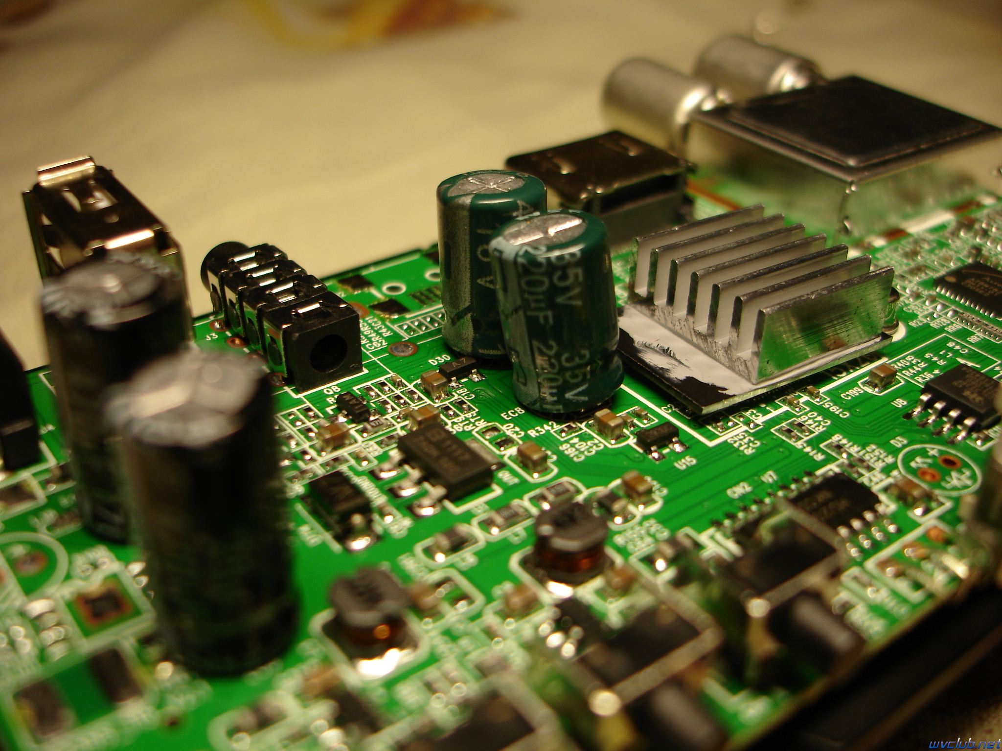

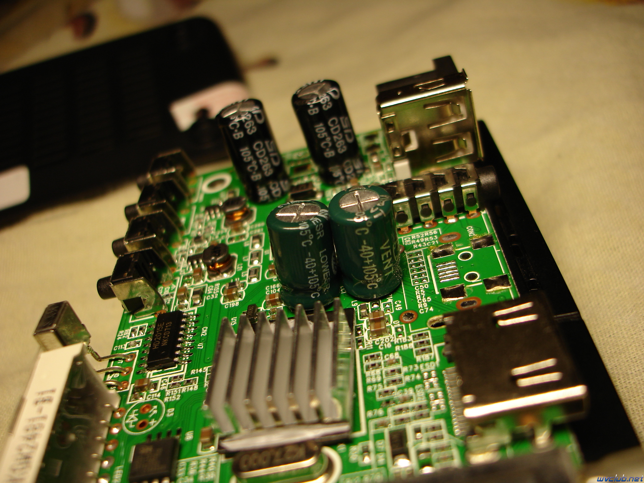

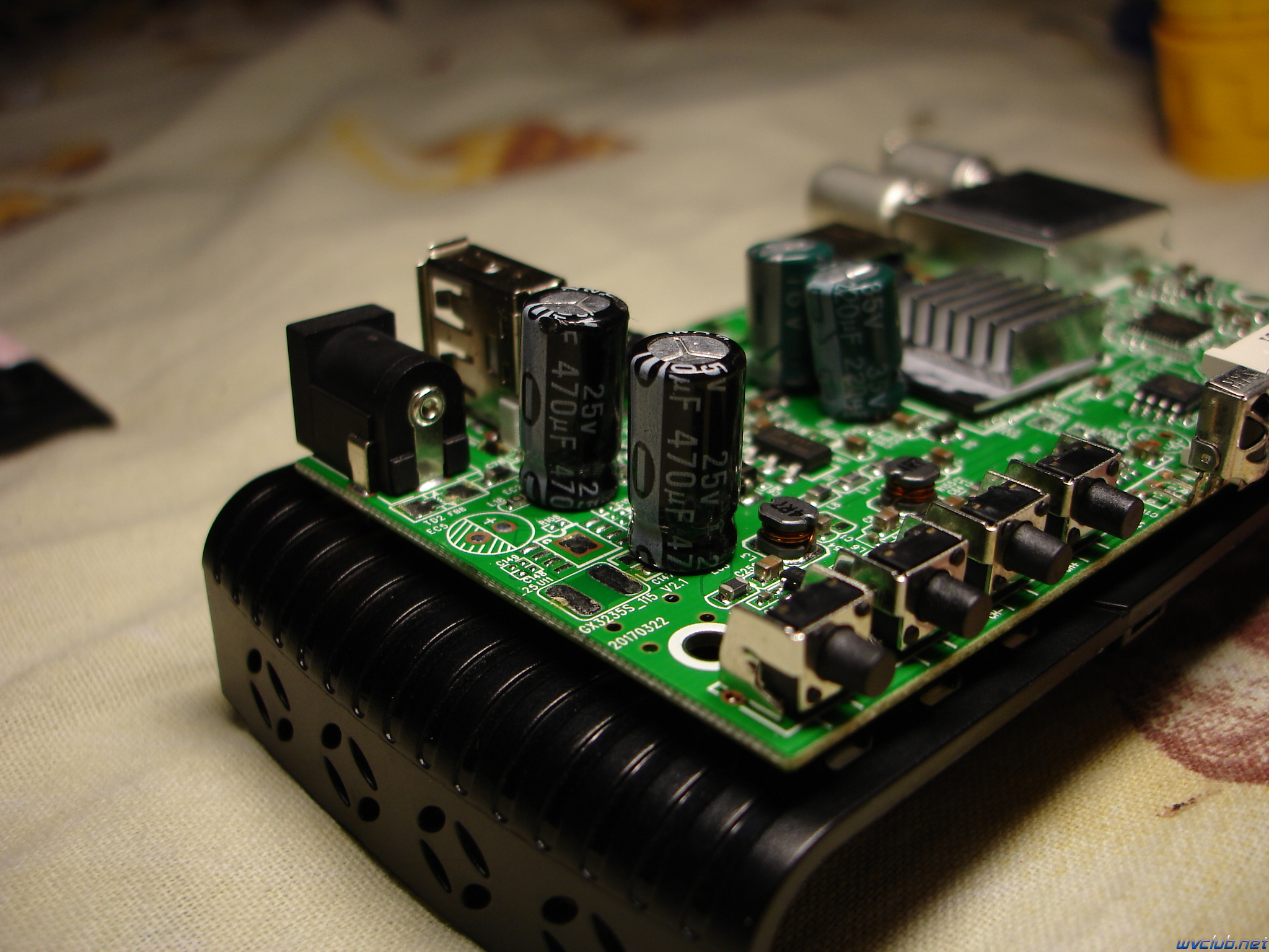

9 месяцев, раньше зависал но очень редко. Конденсаторы новые какие у меня были, два слева 470х25в встали впритык к верхней крышке, третий 470х16в, в принципе у больших емкостей и у простых конденсаторов еср низкий, и на пустое место 220х35в с надписью low esr.
Ещё забыл написать, прошивка стояла и стоит последняя, от 04.07.2018.

4-ый допаял на 220uF рядом с процессором где есть пустующее место для него.
После этого не зависал. И заметил что нагрев меньше стал(субъективно рукой, но всё же).
склоняюсь то же поставить недостающий,вопрос к знатокам,по какой причине не поставили раз разводка под него есть и какова должна быть емкость согласно схемы,напряжение я так понял 16 В заглаза
 наклейку оторвал,результата не принесло,греется :)(сигнал уверенный ,все девайсы которые подключал,без нареканий ,приемник больше года просто лежал в чулане,когда был куплен,проверен на работу Т2 и IP TV),а щас приходится юзать форум и идти померять вначале ESR кондёров,тулить радиатор либо кулер(что не очень хочется)
Там где не было электролит. кондера: 3.3 вольта, рядом у другого кондера: 1 вольт. Слева два кондера: 5 вольт.

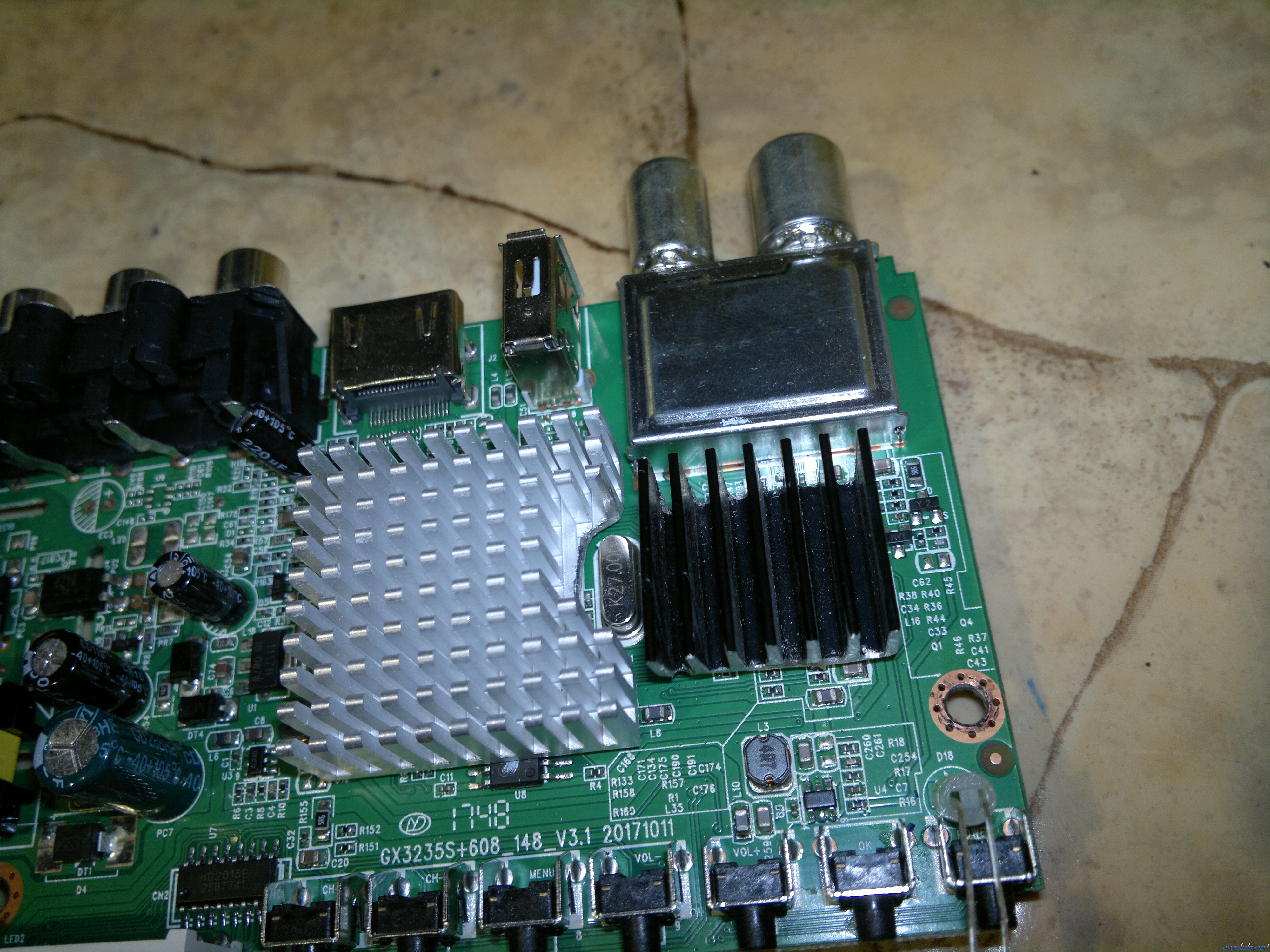

Если пассивное охлаждение, то как то так. Ну и чтоб увеличить зазор, вырезал кружочки из старых кирзачей и приклеил к ножкам.

Если пассивное охлаждение, то как то так. ....
И вы ощутите, насколько меньше греется флешка\WiFi в заднем порту.
 Уровень верха SPI на 0,1мм  выше уровня верха проца. Радиатор, при таком расположении, со стороны SPI не будет прилегать к процу. Естественно термопаста спасает.
Ещё нужно содрать плёнку с корпуса. Конвекция слабовата.
Один фиг греется. Отсюда другая идея, раз через USB хорошо уходит тепло, то можно сделать ещё коротенький жёсткий удлиннитель с радиатором к разъёму "папа". В качестве радиатора также можно попробовать припаять медные пластины. Надо посоображать ещё в этом направлении.
Насчёт этого даже не парился, т.к. родную пластину с проца не отдирал. Радиатор приклеил прямо на неё термоклеем.

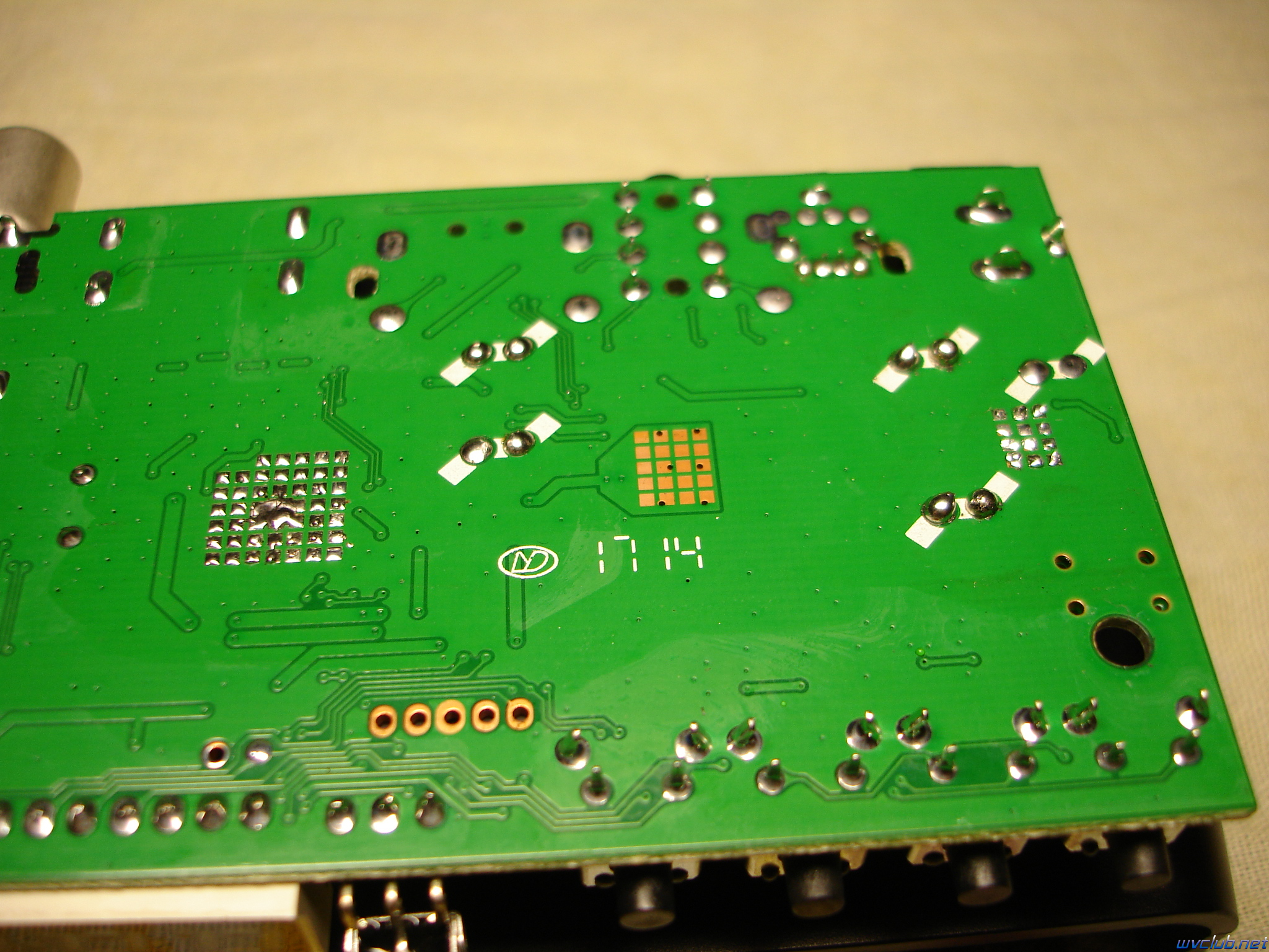

Всем привет. Помогите пжл. Проблема со звуком. При нагреве воздуха на кухне до 28 градусов звук искажен так что ни одного слова не понять.   При 22 градусах звук нормальный. прошивка коробочная 2017 апрель. Работает внизу кулер для охлаждения.без кулера через 30 минут при 22 градусах на кухне появляются искажения звука на т2 ютубе iptv

Есть предположение, что штатная пластина охлаждения на процессоре наклеяна криво (не правильно) и просто не обеспечивает нужного отвода тепла. Нужно смотреть внутренности тюнера. Ещё для проверки, переверните тюнер вверх ногами, как повлияет на продолжительность нормальной работы.

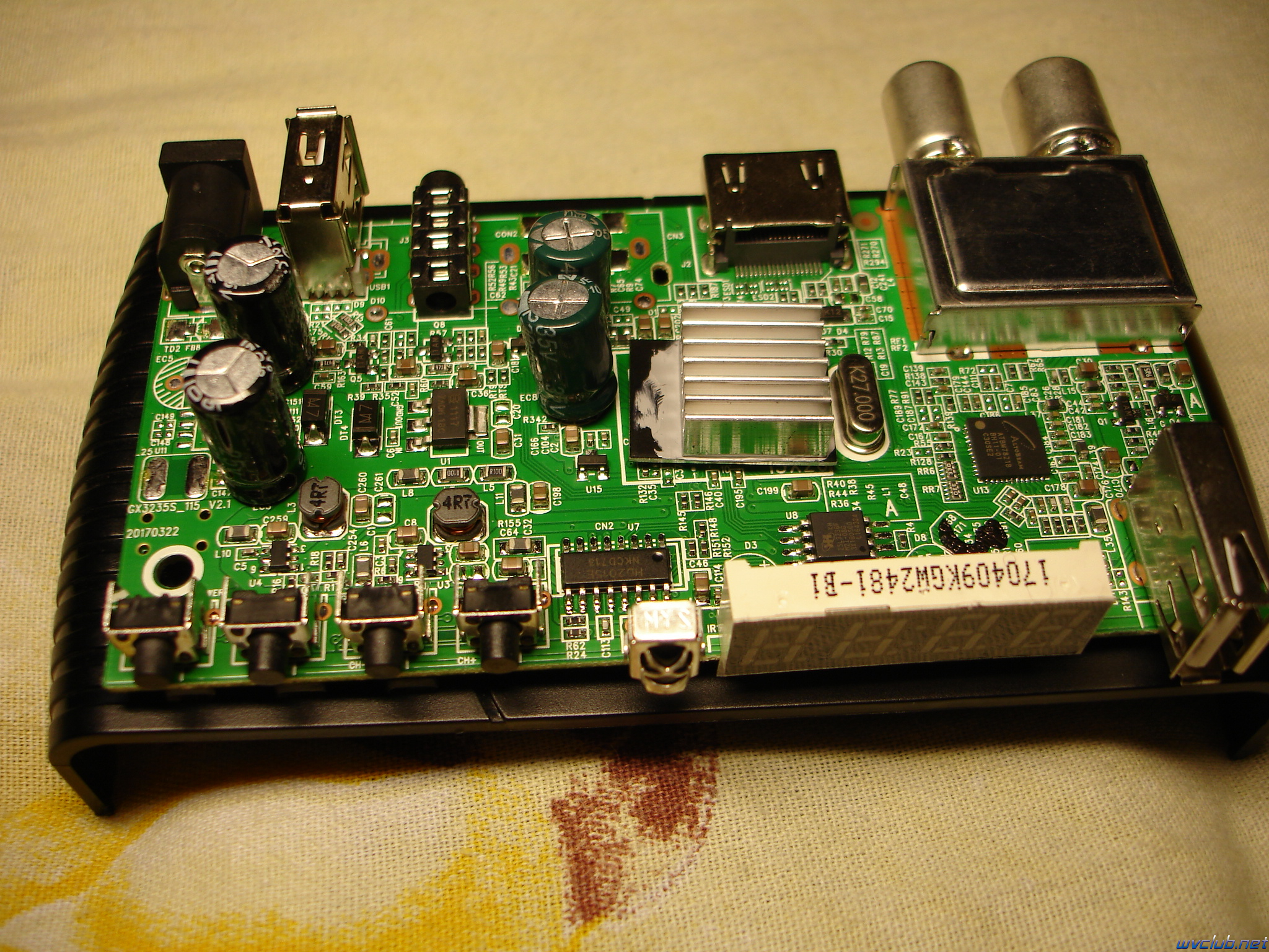

http://piccy.info/view3/12751787/b588f1370394db87a6221b65c952846e/1200/][/URL]
Да действительно одна сторона выше другой на 0.1мм относительно платы.И в этом причина? Что нужно отклеивать родную пластину и приклеивать свой радиатор ? Переворачивать пока не пробовал.
« Последнее редактирование: 07 Ноября 2018, 20:55:38 от Sergiyko »
Перекос в 0.1 мм (примерно толщина волоса) относительно платы это не много, отклеивать пока ничего не нужно. Внимательно рассмотрите не касается ли пластина радиатора радиодеталей под собой.

Для пробы, можно не отклеивать, а намазать пластину термопастой и притулить радиатор. Если радиатор (не радиаторище )греется , а плата под чипом стала холоднее, значит тепловой контакт нормальный и часть тепловой энергии таки он отбирает. И это есть хорошо.

Пластина радиатора радиодеталей не касается. Радиатора такого же как в этой теме нет, но есть больше, можно попробовать. А не влияет то, что под пластиной, (которая приклеена со смещением -
фото) некоторые радиодетали расположены,  от пластины тепло переходит к ним.
