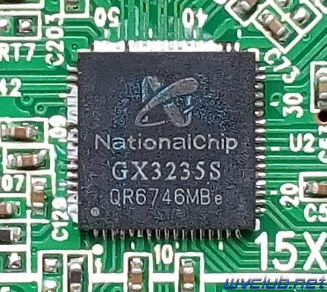

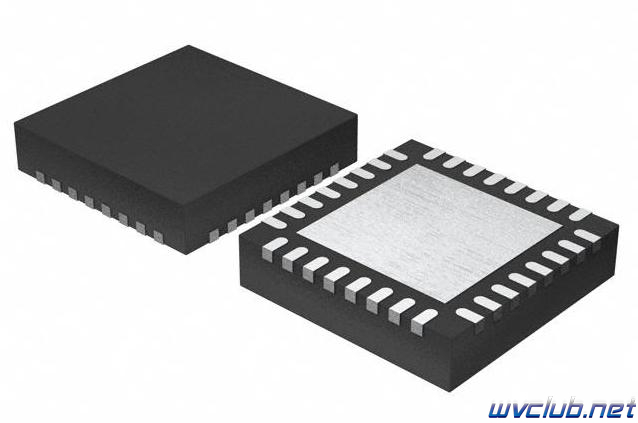

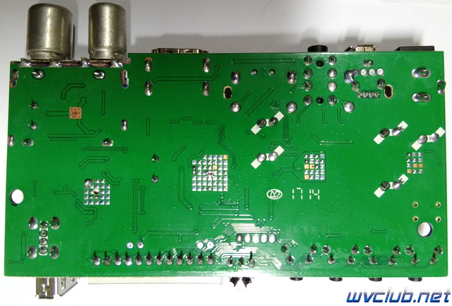

Inikol Процессор GX3235S и модулятор в этом случае не являются BGA-чипами, а выполнены в корпусе QFN44. По сути радиатором для таких чипов является больше нижняя часть печатной платы.

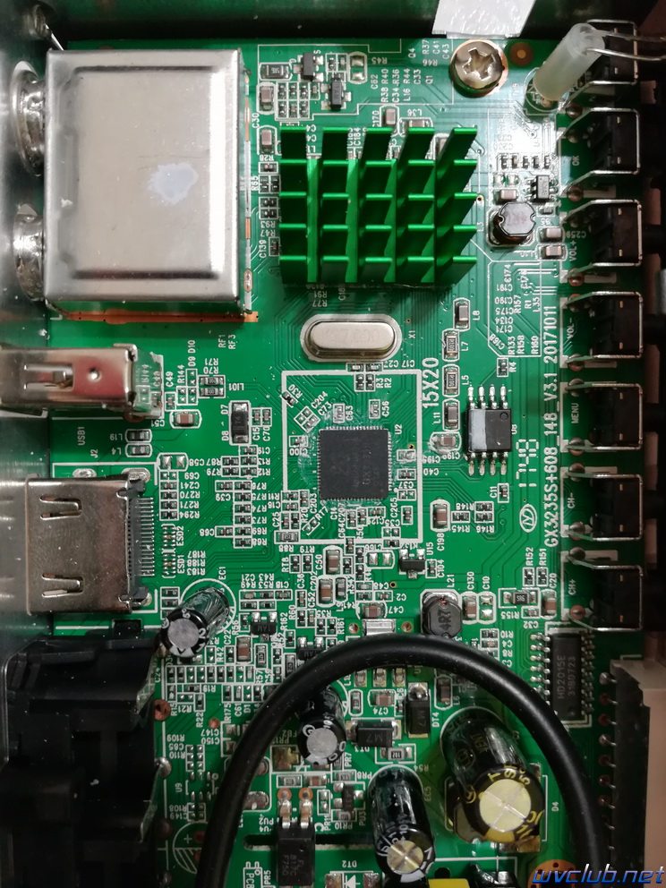

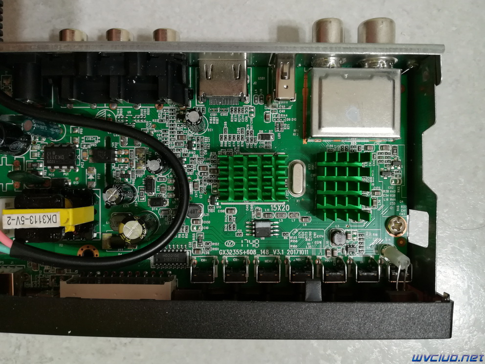

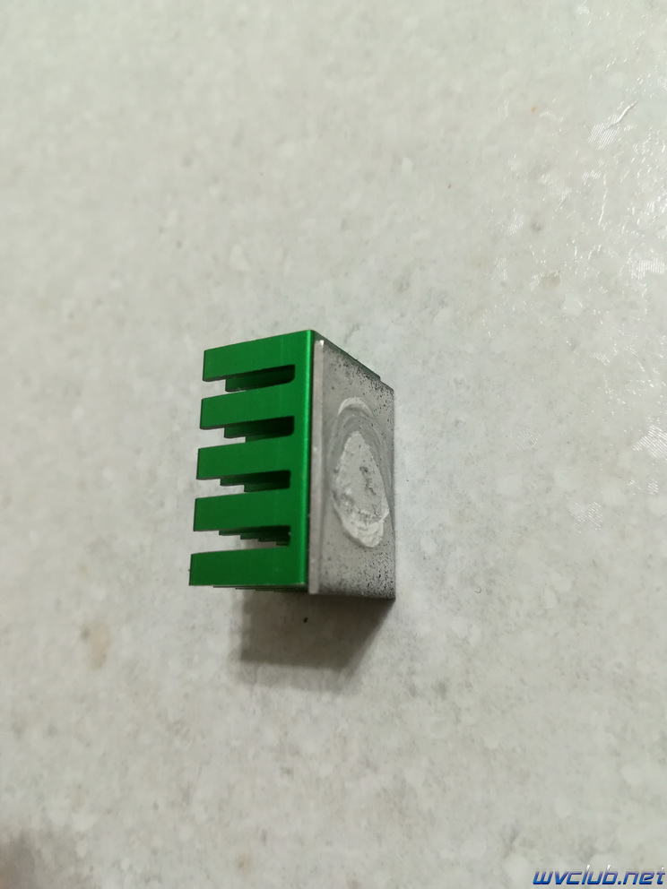

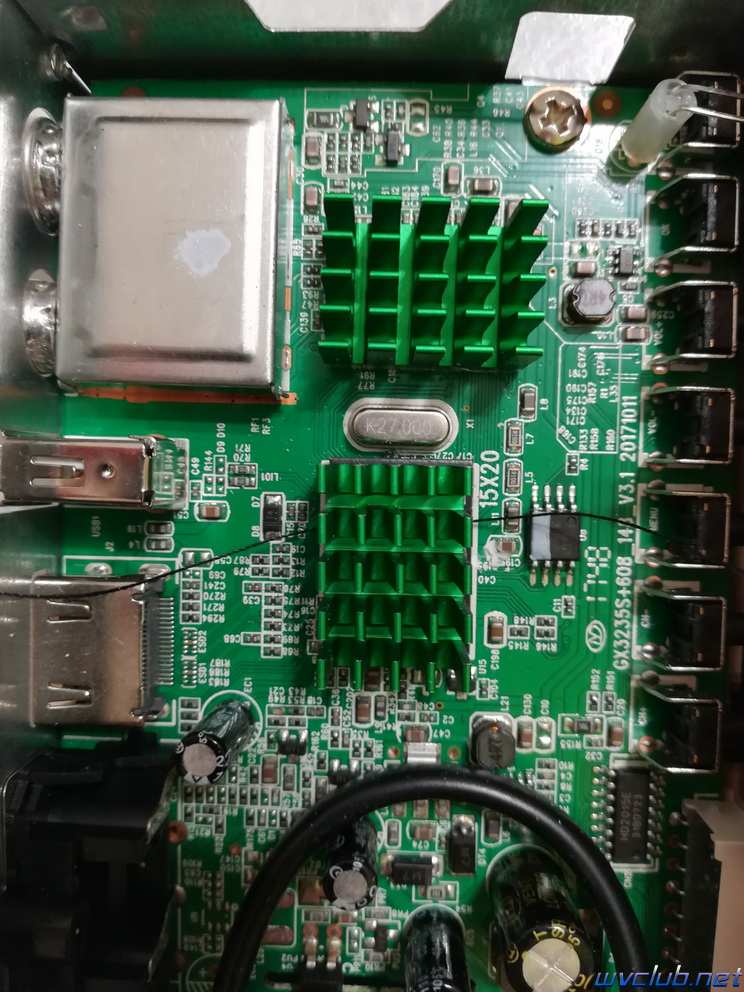

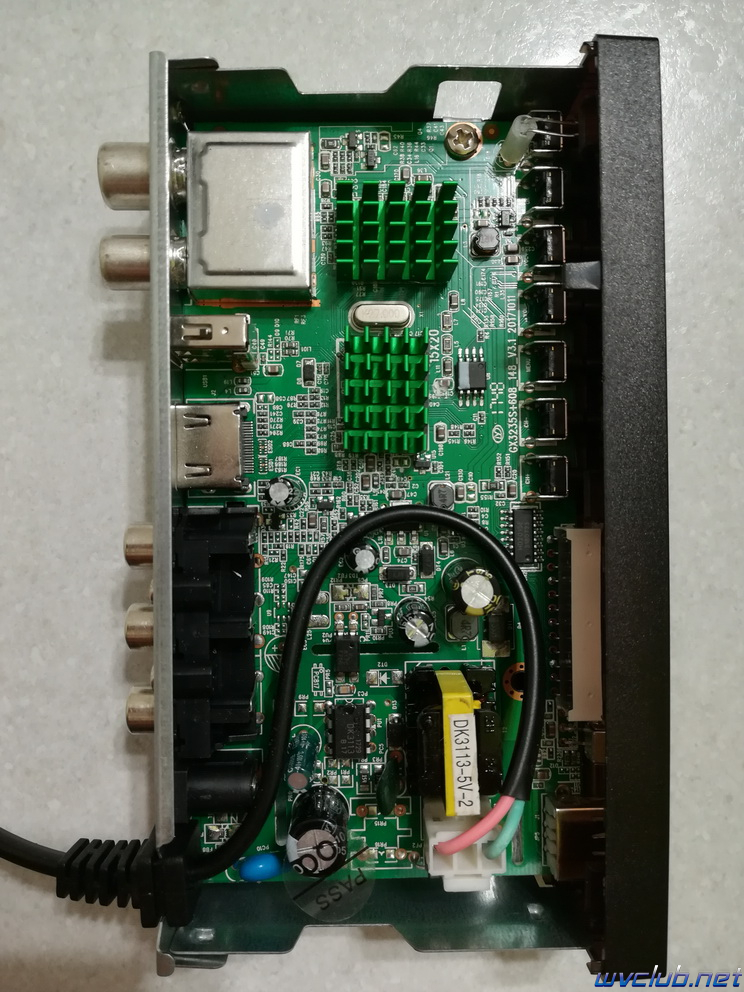

Прочитав эту тему решил, что идея установить дополнительное охлаждение имеет достаточно оснований. На ebay.com были заказаны самоклеющиеся радиаторы.
Но, когда пришло время установить радиаторы на чип, я столкнулся с проблемой - стандартный радиатор (черная алюминиевая пластинка) приклеен к чипу довольно крепко и оторвать его не так просто, т.к. если приложить большое усилие, то можно и чип повредить. Я решил приклеить новый радиатор прямо на "родной". Вот так это выглядело

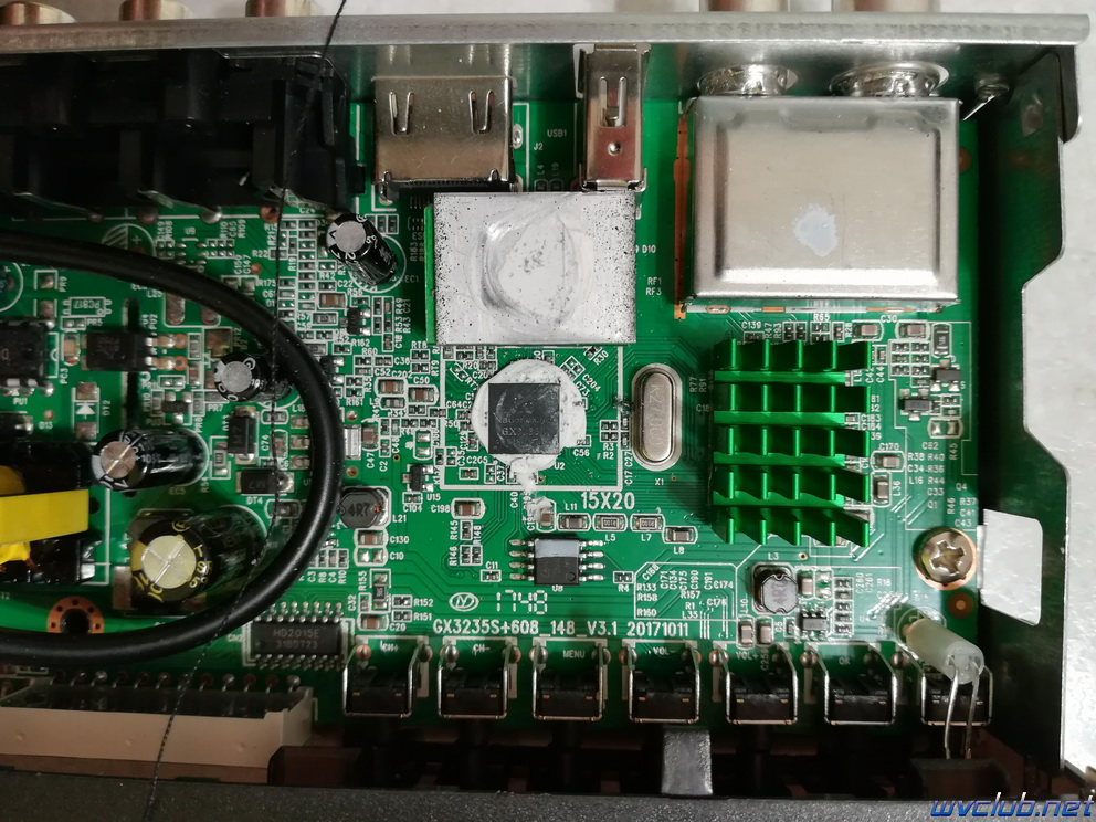

Но мне не давала покоя мысль о том, что из-за такого многослойного "бутерброда" эффективность охлаждения новым радиатором будет невысокой. Все таки, по хорошему, радиатор нужно клеить непосредственно на чип. Но как снять "родную" пластинку? Я выяснил что она приклеена к чипу термоклеем, который после высыхания похож на резину. И у меня родилась идея срезать радиатор при помощи обычной швейной нити. Забегая вперед скажу, что обычная х/б нить довольно часто рвется, но "пилит". Я нашел у себя нетолстую капроновую нить, которая тоже рвалась в процессе, но не так часто. В общем, просаживаете нить под радиатор и движениями влево-вправо начинаете как бы спиливать его.
После 8-10 минут "родной" радиатор наконец был снят.
Вокруг чипа видны излишки термоклея, я решил от них избавиться. При помощи обычной швейной иглы очистил плату и контакты чипа, просто отковыривал кусочки. Поверхность чипа поскреб ногтем. Стоит сказать, что для очистки от термоклея я пробовал использовать спирт и уайт-спирит, наносил их на остатки клея на снятой "родной" пластинке. Но никакого эффекта это не дало.
Далее я протер поверхность чипа спиртом и приклеил новый радиатор. Сравнительных значений температуры "до" и "после" нет, т.к. измерить температуру мне нечем, но в любом случае думаю, что разница температур будет заметной, т.к. площадь рассеивания тепла у "родного" радиатора и нового отличается в разы. Хочу заметить, что на ощупь новый радиатор во время работы приставки очень горячий.
Так же, как видно на фото, я наклеил радиатор на чип демодулятора. Не скажу что он очень горячий, но, думаю, лишним не будет.

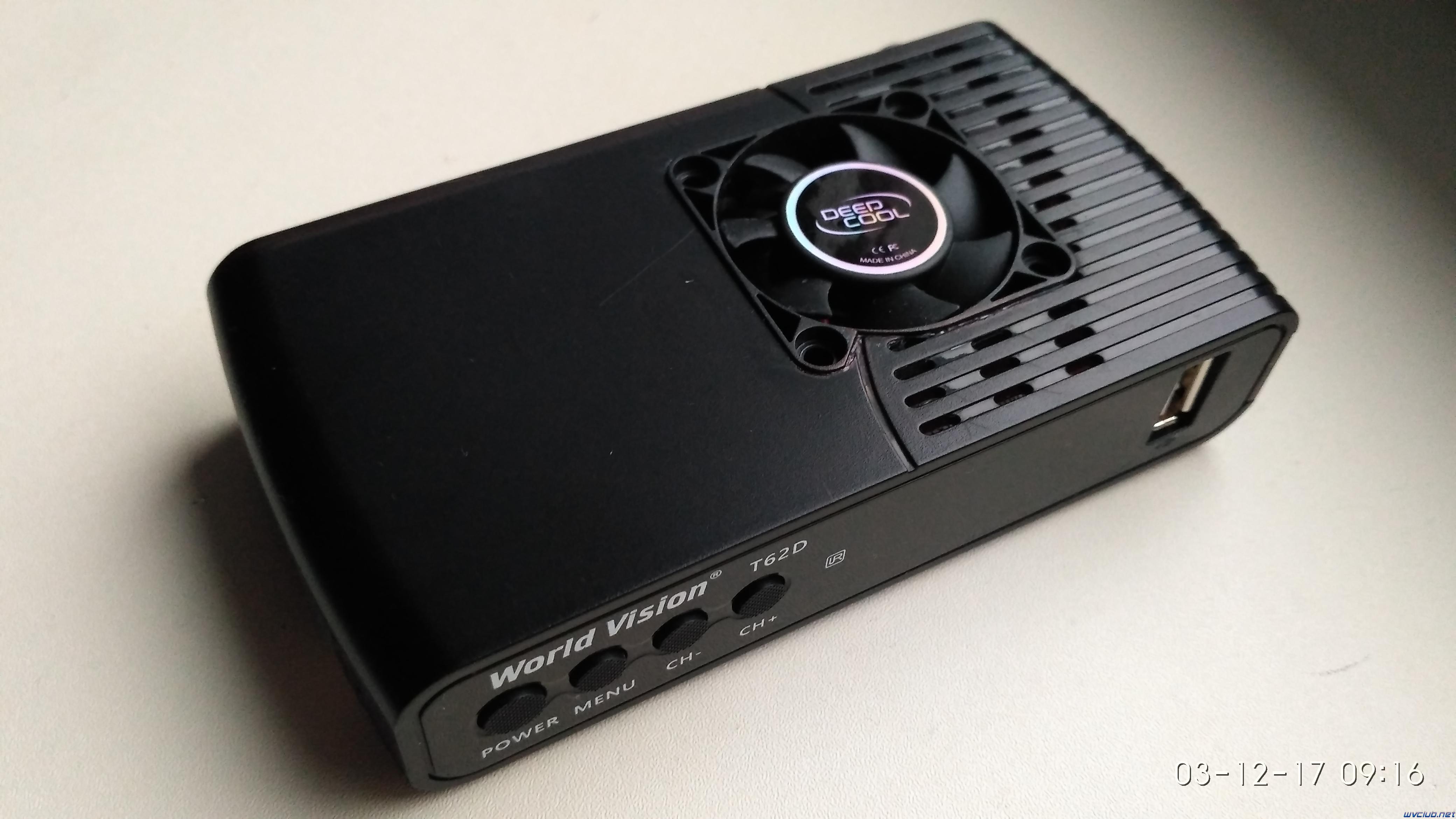

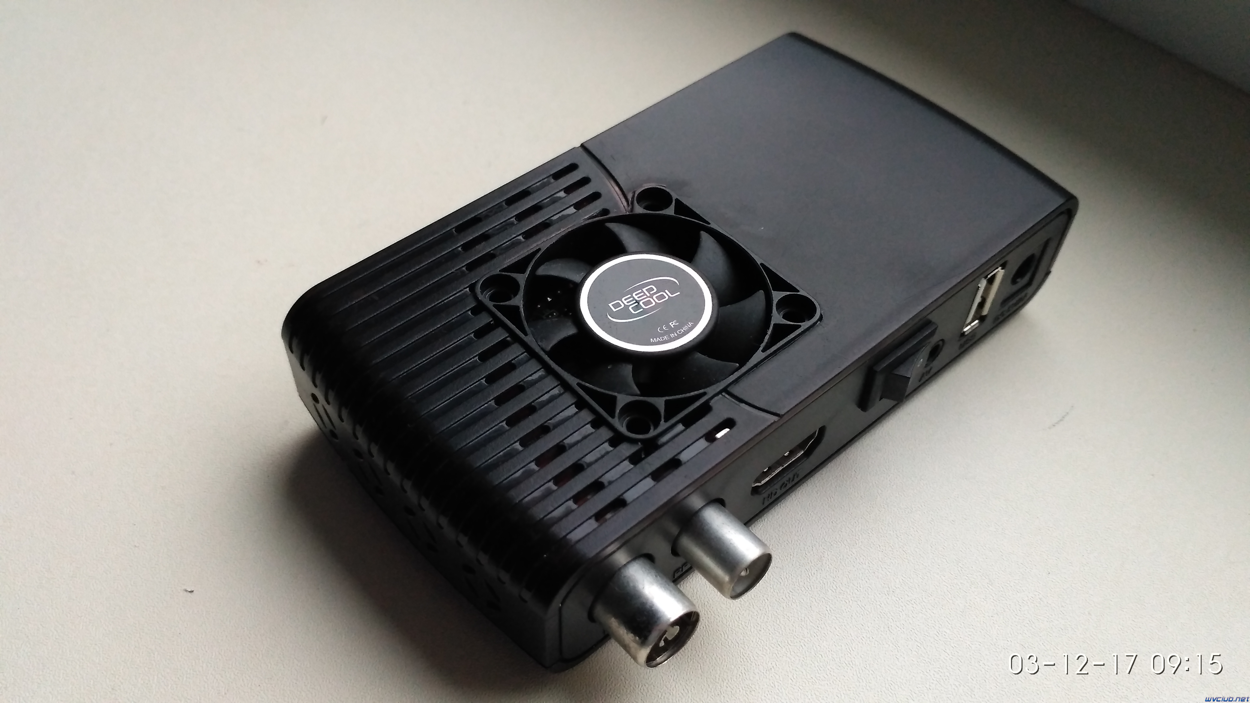

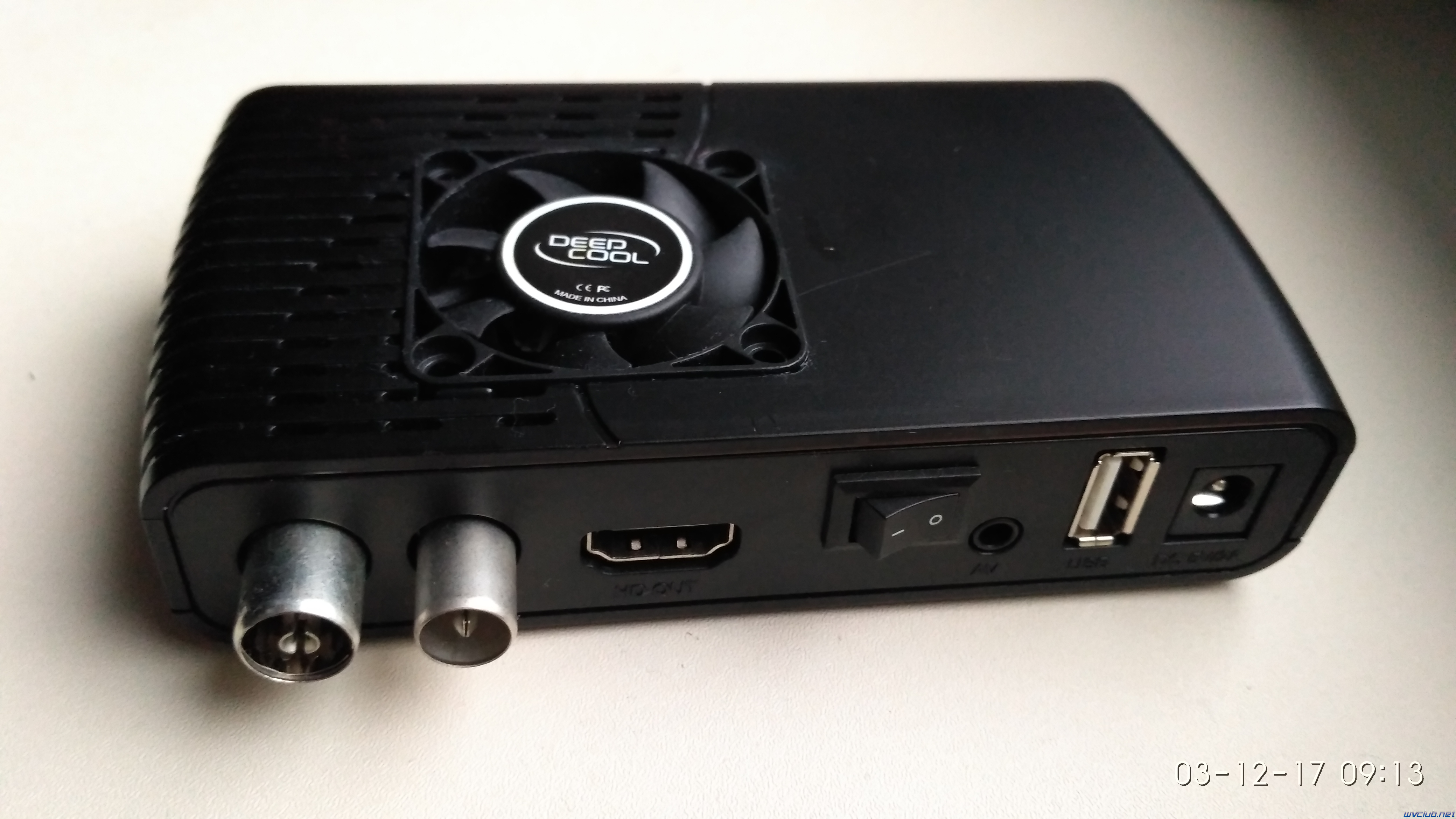

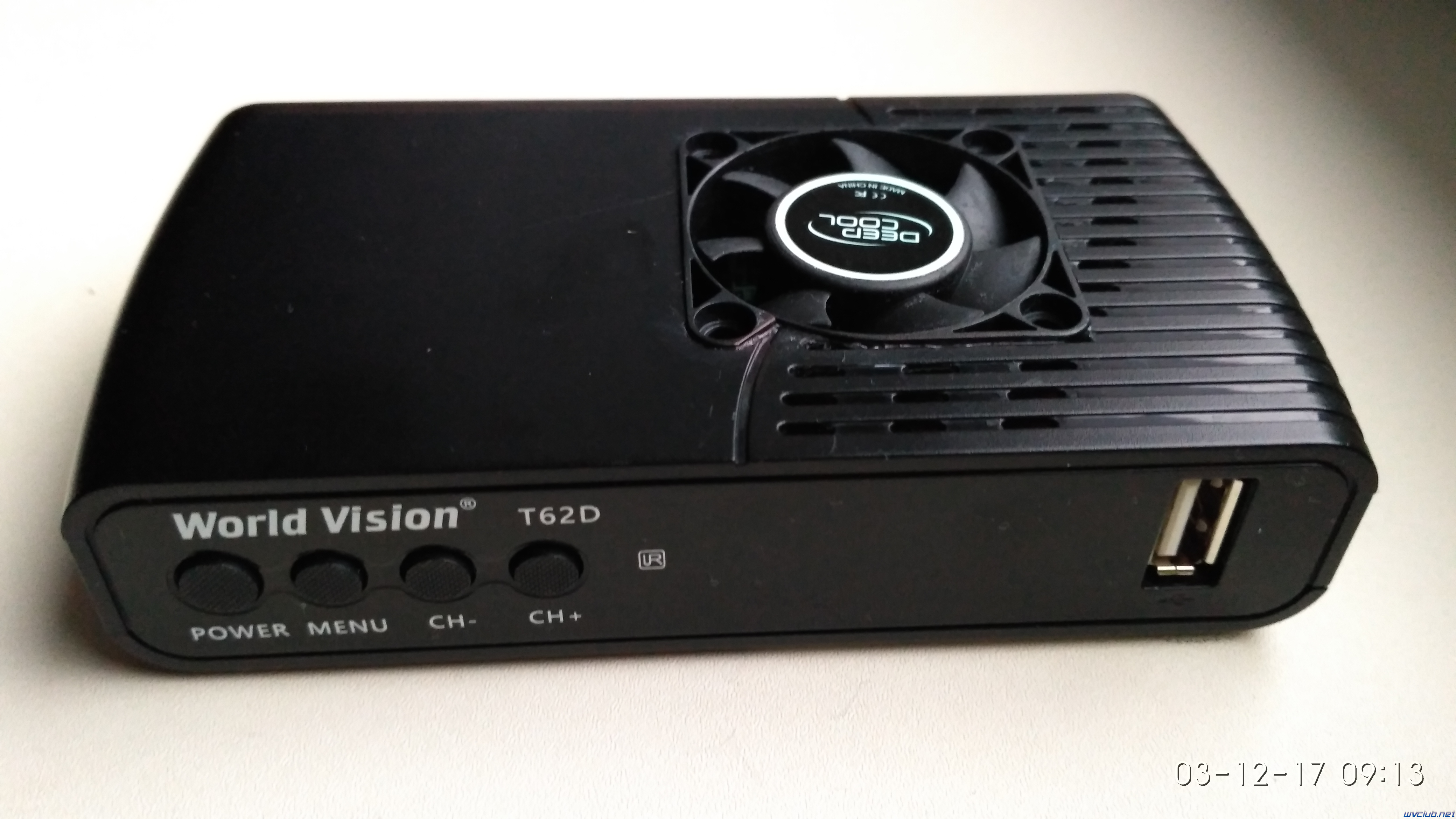

Здравствуйте, изначально решил проблему с охлаждением таким образом, так на мой взгляд кажется эффективнее чем доп. радиатор пассивного охлаждения.)
да, вентиляторы наиболее эффективны для постоянного сбора пыли.
Оффлайн Drozd17
  • Сообщений: 35
  • Модель ресивера: T62A, T59
Смотря у кого сколько пыли в доме. С вентилятором пыль(в данном устройстве) не страшна, да и почистить  раз в год не так напряжно, чем ремонт.
 Вентиляторы/улитки рулят. Охлаждают не только проц.
Есть многое на свете, друг Горацио, что и не снилось нашим мудрецам.
Пыль есть всегда и везде. А тем более рядом с телеком.
Кому нравится заниматься пылесборником - пусть чистят.
