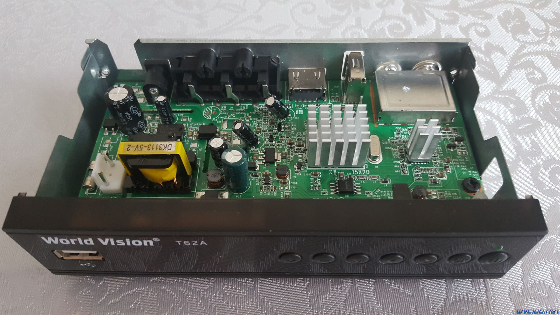

Пластина радиатора радиодеталей не касается. Радиатора такого же как в этой теме нет, но есть больше, можно попробовать. А не влияет то, что под пластиной, (которая приклеена со смещением -
фото) некоторые радиодетали расположены,  от пластины тепло переходит к ним.
От большого радиатора всегда можно отрезать меньший.
Тепло от пластины радиатора не влияет на элементы под ней так критически. Редкие случаи, неисправность (брак) радиодетали, когда изменение окружающей температуры может влиять на её номинал с большим отклонением от нормы. Брак пайки, когда один из контактов детали только касается контактной площадки, а при нагреве (температурные расширения) контакт пропадает. В таких случаях, если сами на занимаетесь ремонтом, лучше обратиться в сервисный центр.

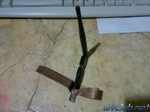

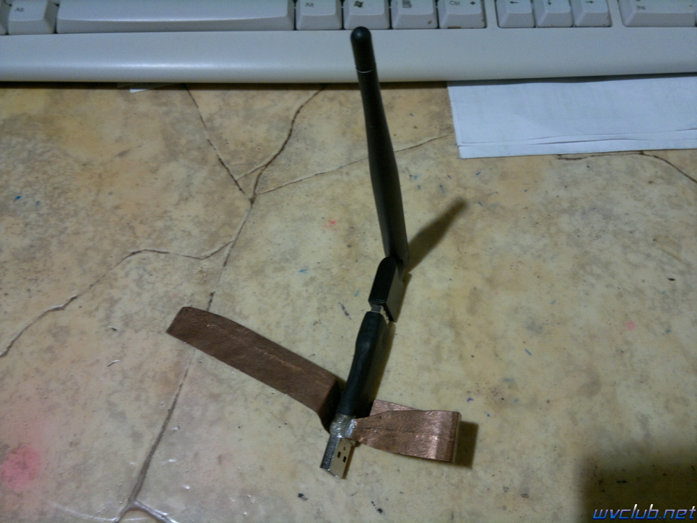

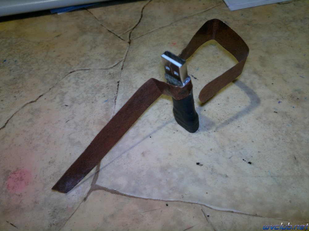

Доработка охлаждения ( из этого моего поста https://wvclub.net/forum/index.php?topic=2813.0;message=48920). Дополнительно организовал отвод тепла через задний USB. Спаял коротенький жёсткий удлиннитель USB "папа"-"мама". Припаял к разъёму "папа" медную пластину. Пластину изготовил из медной жилы кабеля сечением 6мм с помощью молотка и наковальни. Выгнул её так, чтоб не мешала проводам и не торчала из за приставки. Покрыл неспеша провода от "мама"-"папа" оргстеклом (разумеется с использованием дихлорэтана). Клеевым пистолетом не решился, вдруг расплавится, хотя практика показала неплохой результат- в процессе работы приставки температура плавления термпластичного клея явно не достигнется. И упаковал в термоусадку.
Разница до и после ощутима. Если вифи свисток воткнут прямо в приставку- он ощутимо греется. А с этим переходником температура практически не чувствуется- медные лепестки едва тёплые.
Такой охлад будет не лишним и без использования вифи свистка, внешний вид не портит.

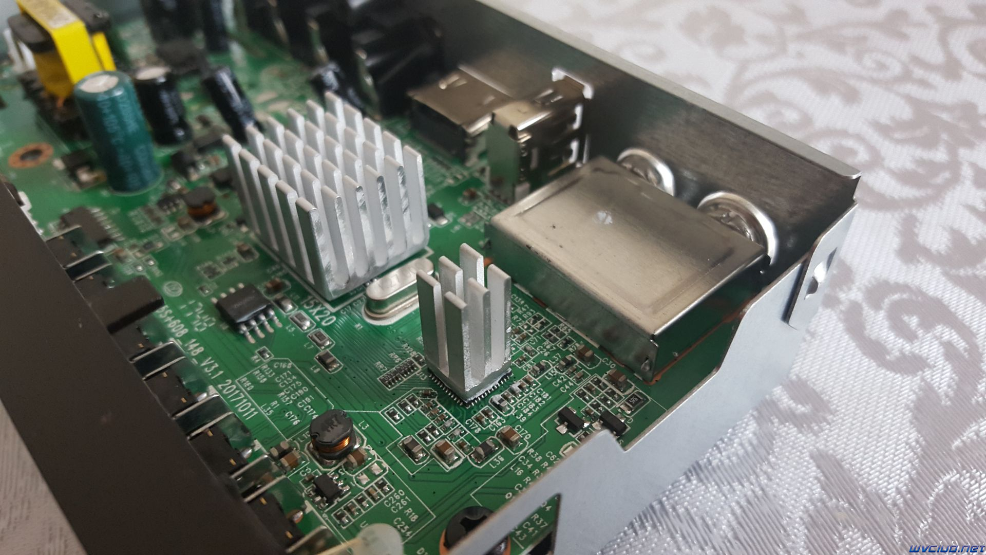

Оффлайн Боба

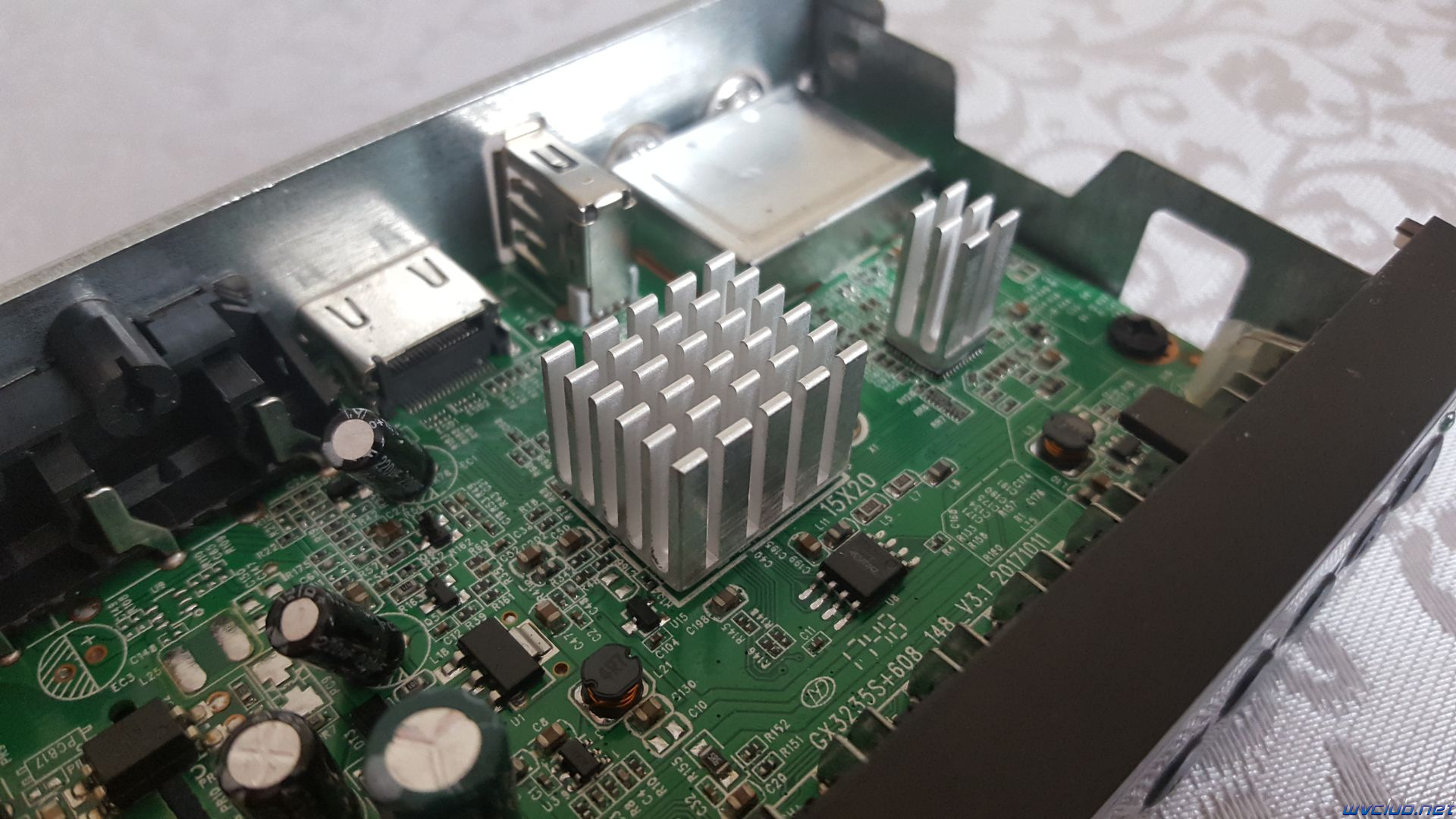

Купил на Али радиаторы 20х20х15 мм, выпилил до необходимых размеров, приклеил на термоклей АлСил-5:

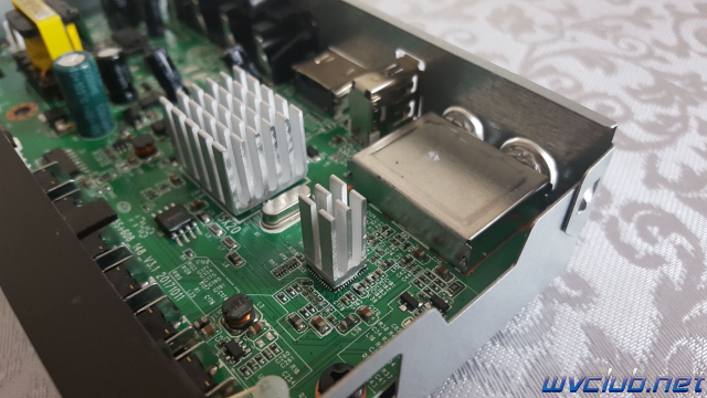

Если пассивное охлаждение, то как то так. Ну и чтоб увеличить зазор, вырезал кружочки из старых кирзачей и приклеил к ножкам.
По ходу самое умное и эффективное решение припаять пластины охлаждения снизу. И отвод тепла максимальный и гемороиться с радиаторами не нужно.

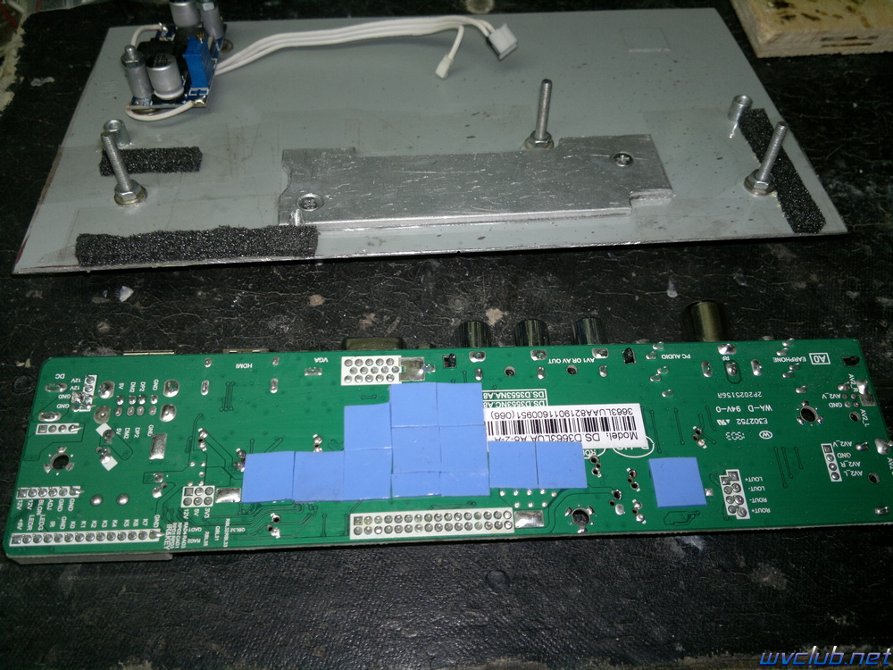

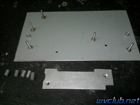

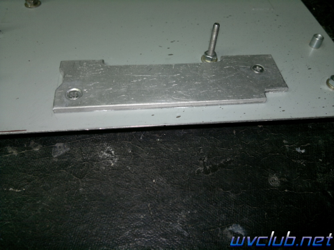

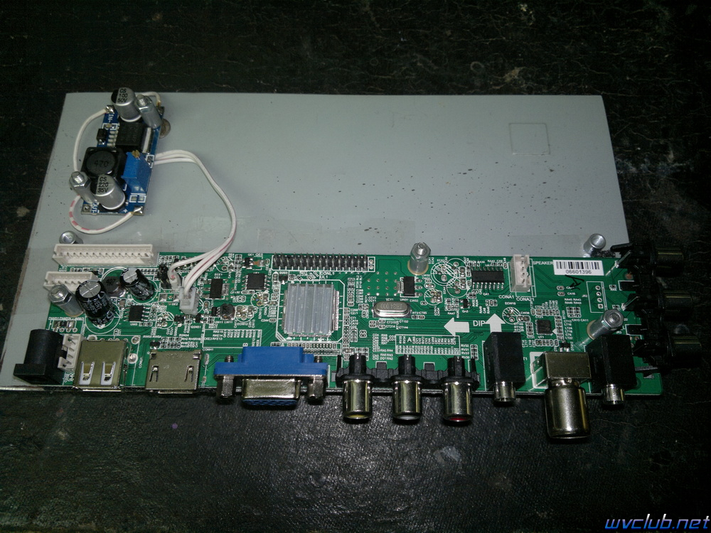

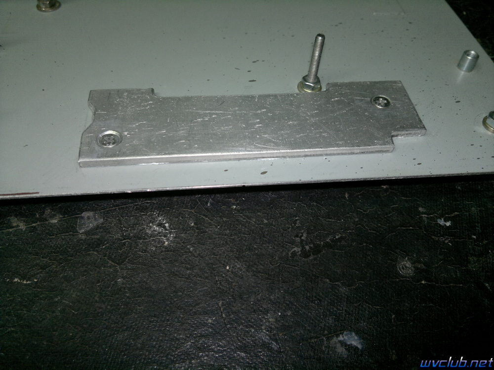

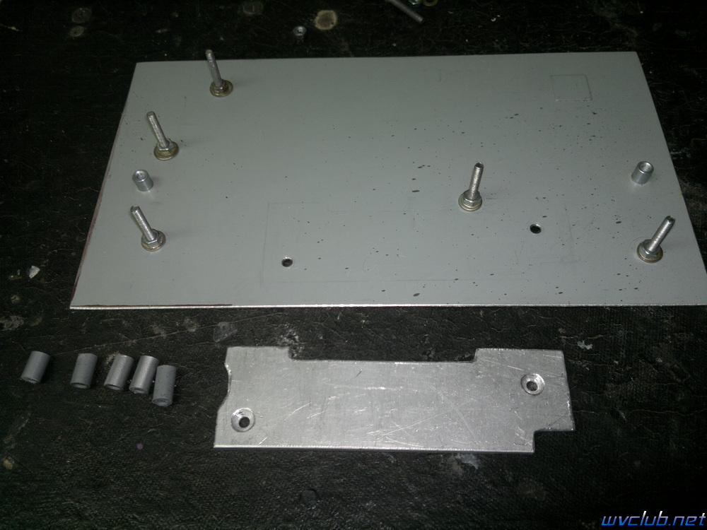

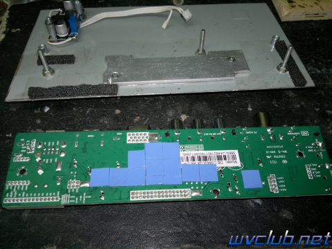

Вот ещё идейка, опробованная на практике на скалере D3663LUA, у которого проц в стоке аж обжигает (палец не удержать) плюс некоторые элементы на плате тоже весьма горячие. После переделки все элементы на плате стали просто тёплыми, даже радиатор на процессоре оставил родной.
 Думаю, можно применить и к сабжу. Лучше всего это сработает с Т62А, т.к. корпус железный. Выкладываю фотки, дальше думайте сами. Возможно в дальнейшем реализую эту задумку, но пока приставка в постоянном использовании.
Суть такова: выбирается максимально возможная площадь на нижней стороне платы под горячими элементами, свободная от ножек конденсаторов и т.д.
Под неё выпиливается алюминиевая пластинка необходимой толщины, крепится к нижней части корпуса. И через термопрокладки на неё уже ставится плата.
Но с Т62А надо учесть, что на плате присутствует блок питания, эту половину лучше не трогать.
ЗЫ.  Всё новое- хорошо забытое старое, например, так было реализовано на CD и DVD приводах, только там тепло передавалось на корпус от верхней части чипа.
